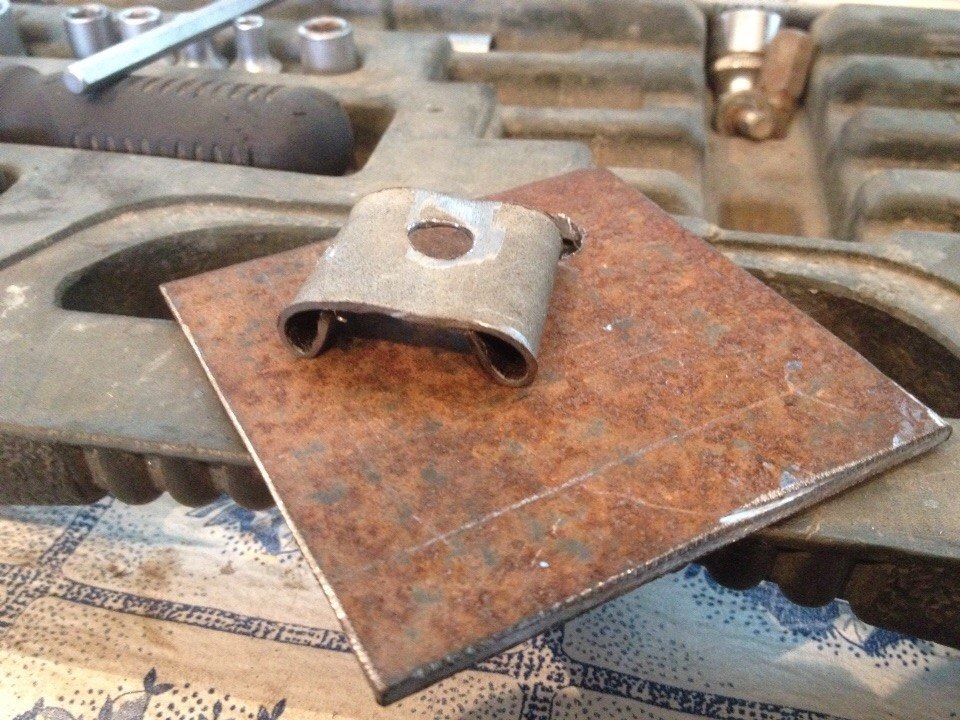

Родные креплени конечно же не подошли по ширине крепежа радиатора, и на родном уровне радиатор был ниже двс сантиметров на7, пришлось их срезать и переваривать

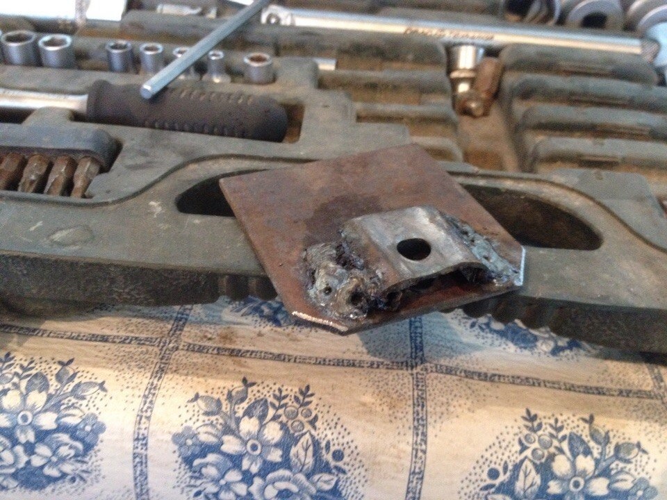

Все переварил, поставил, не крепил ничего, радиатор получился на пару сантимов выше, и правильно сделал что не крепил, пришли Максим с Михаилом и все забраковали, переделывай говорят, низко радиатор! Долго не думал, пришлось переделать. Все делал заново! вырезал пластины и загнул по краям
вырезал пластины к чему крепить крепление подушки и приварил (качество шва "сойдёт")

без обид ! сварочные работы очь некрасивы на фото ! в целом респект
Да какие обиды и сам знаю! во времени ограничен был, а полуавтомат свой с ремонта не хотелось ждать))) и ребят уже не удобно было просить чтоб заварили и так помогали как могли.
)) тогда лады )))) места не козырные поетому понимаю )) скорость важнее
Ну так то да! Главное не красота а практичность, держится все на 5+
