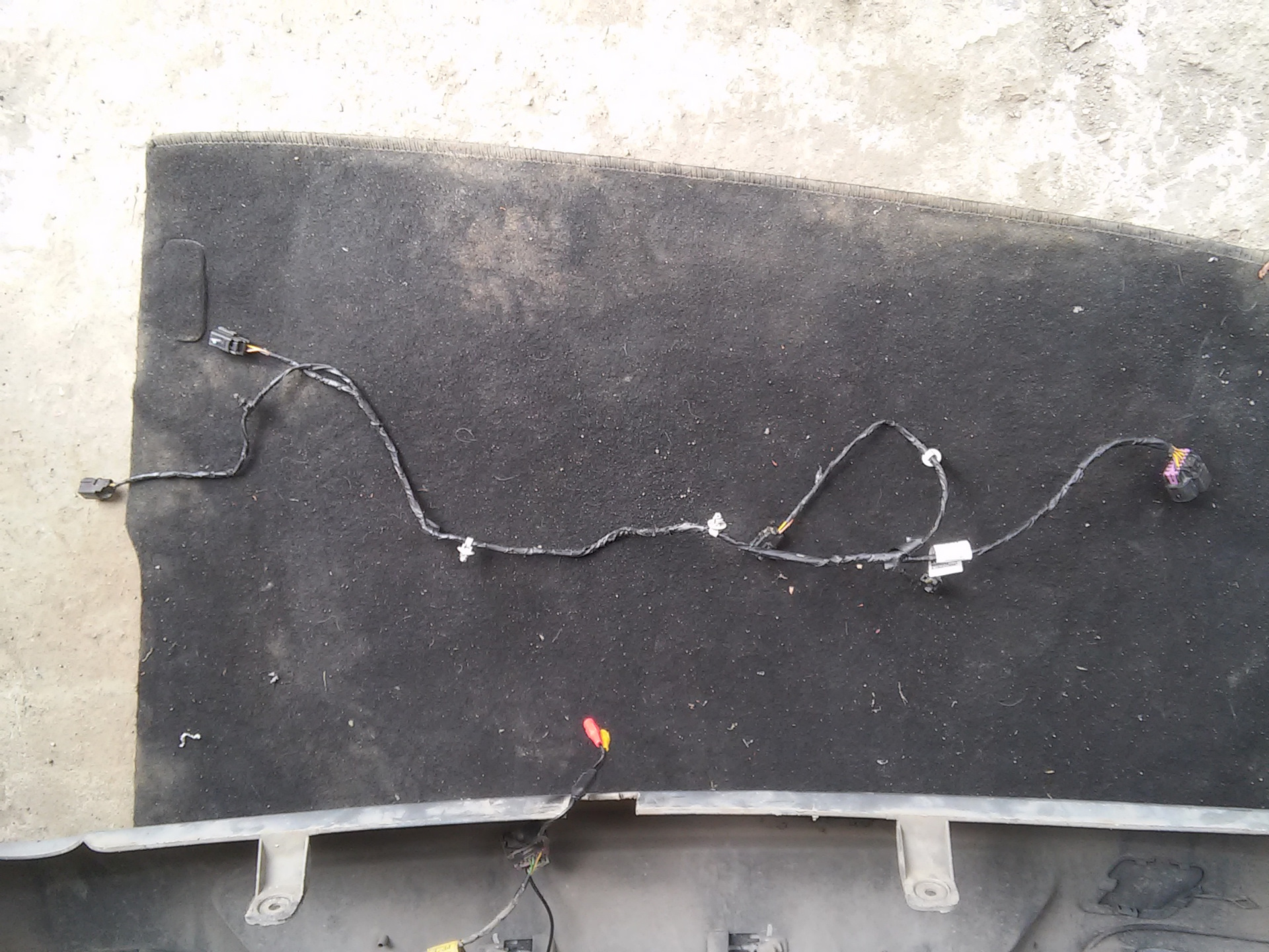

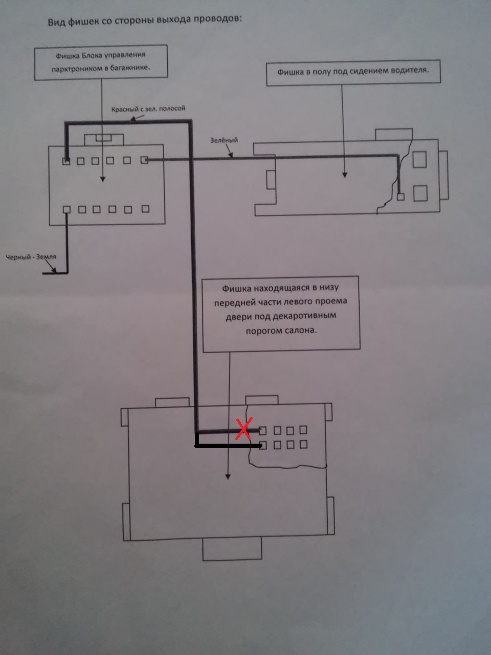

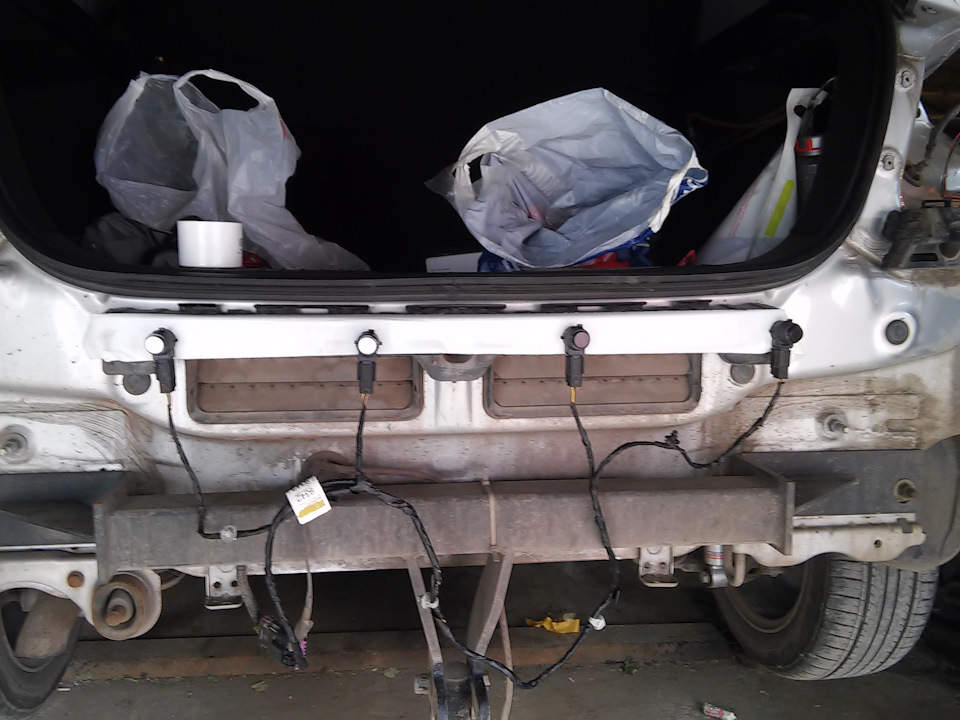

Наконец-то поставил штатный парктроник. Точнее блок управления, проводку и прошил это дело еще прошлой весной, а до датчиков дело дошло только сейчас.После того как я сломал голову в тисе, я зарисовал себе такую схему, мне было проще ориентироваться на практике, а проводка в торпедо уже была.
Датчики покупал на Али, так как у меня получилось купить рабочие датчики только со второго раза, то делюсь ссылкой ru.aliexpress.com/store/p…a2g0v.12010608.0.0.VkyP7B, все были исправны.

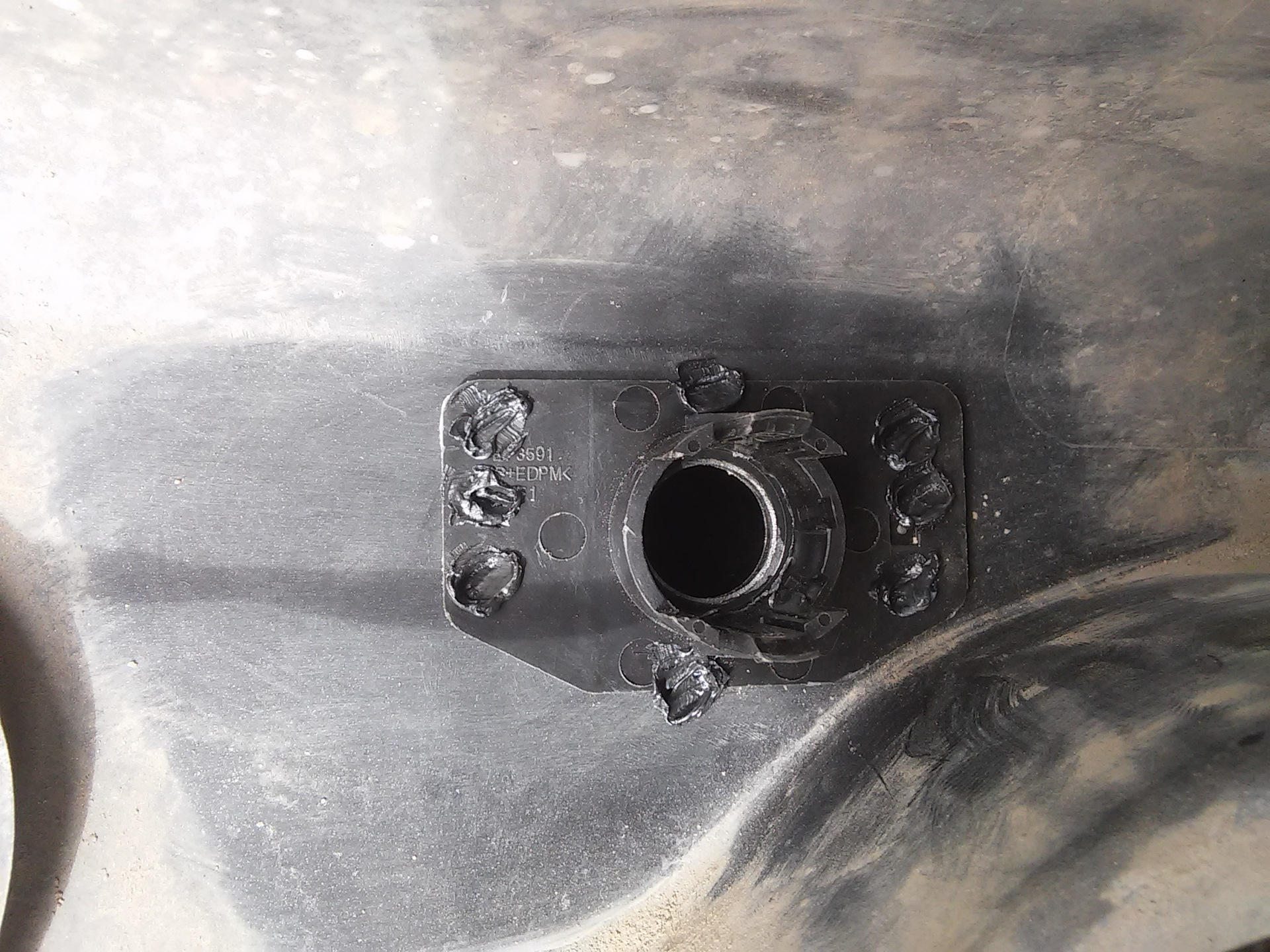

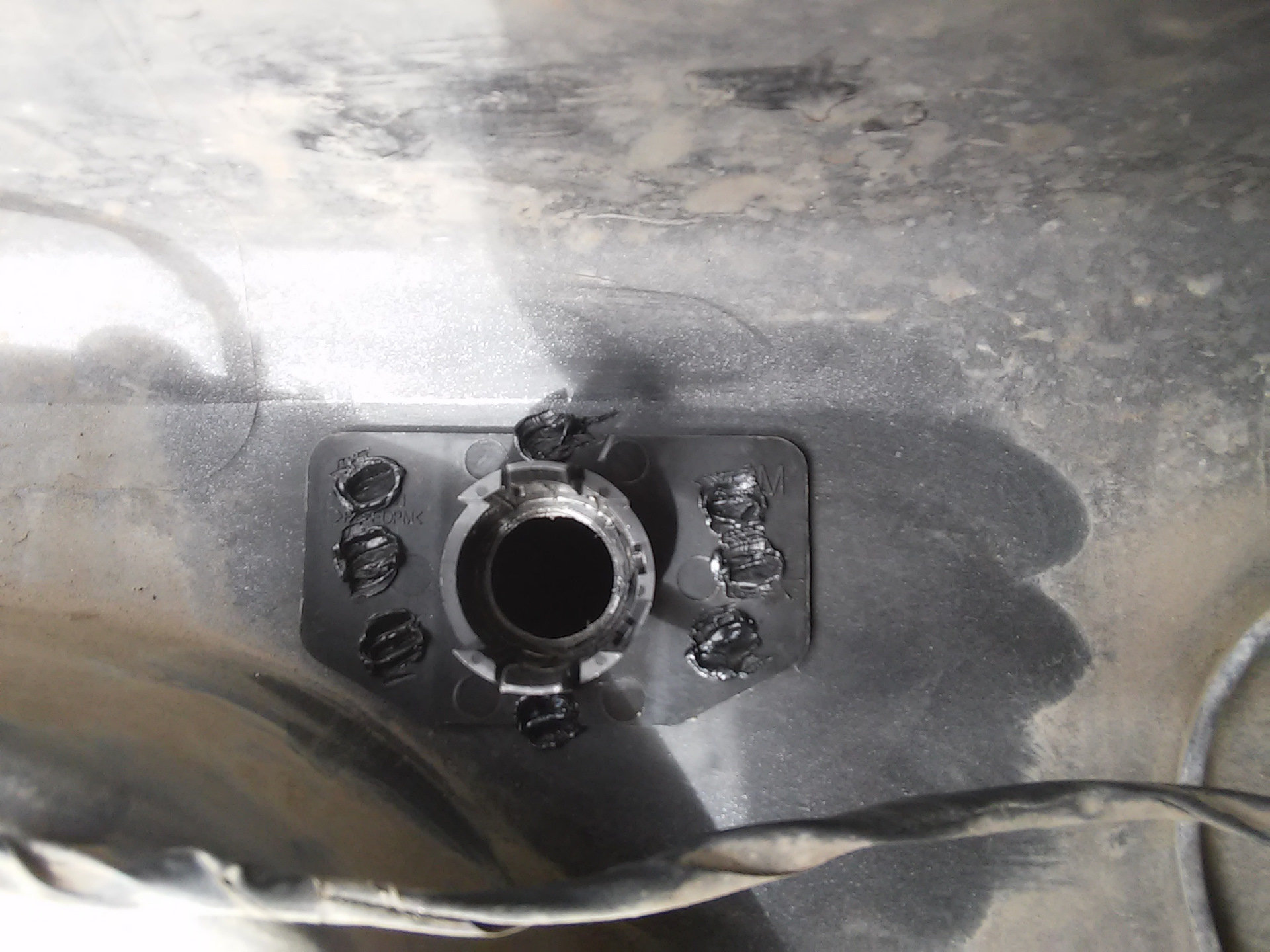

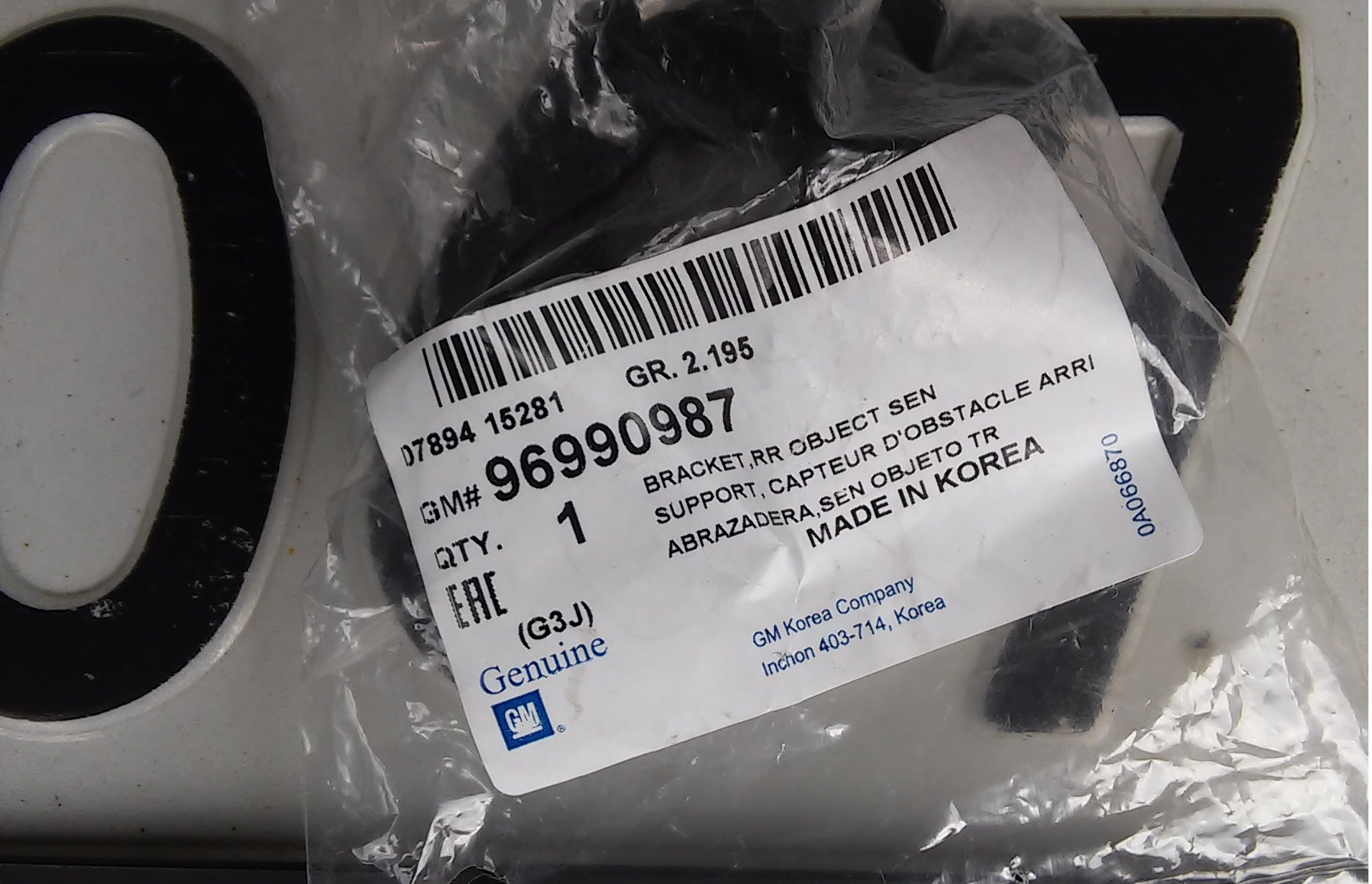

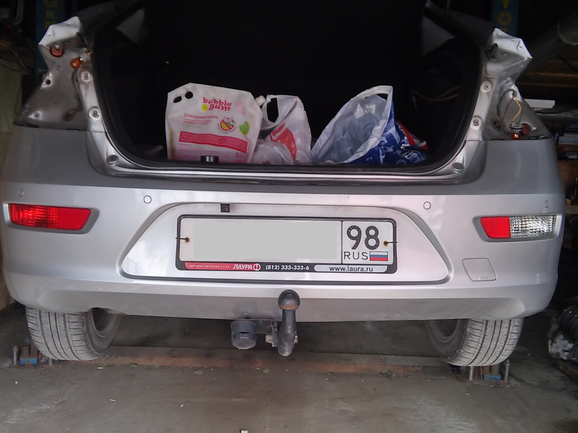

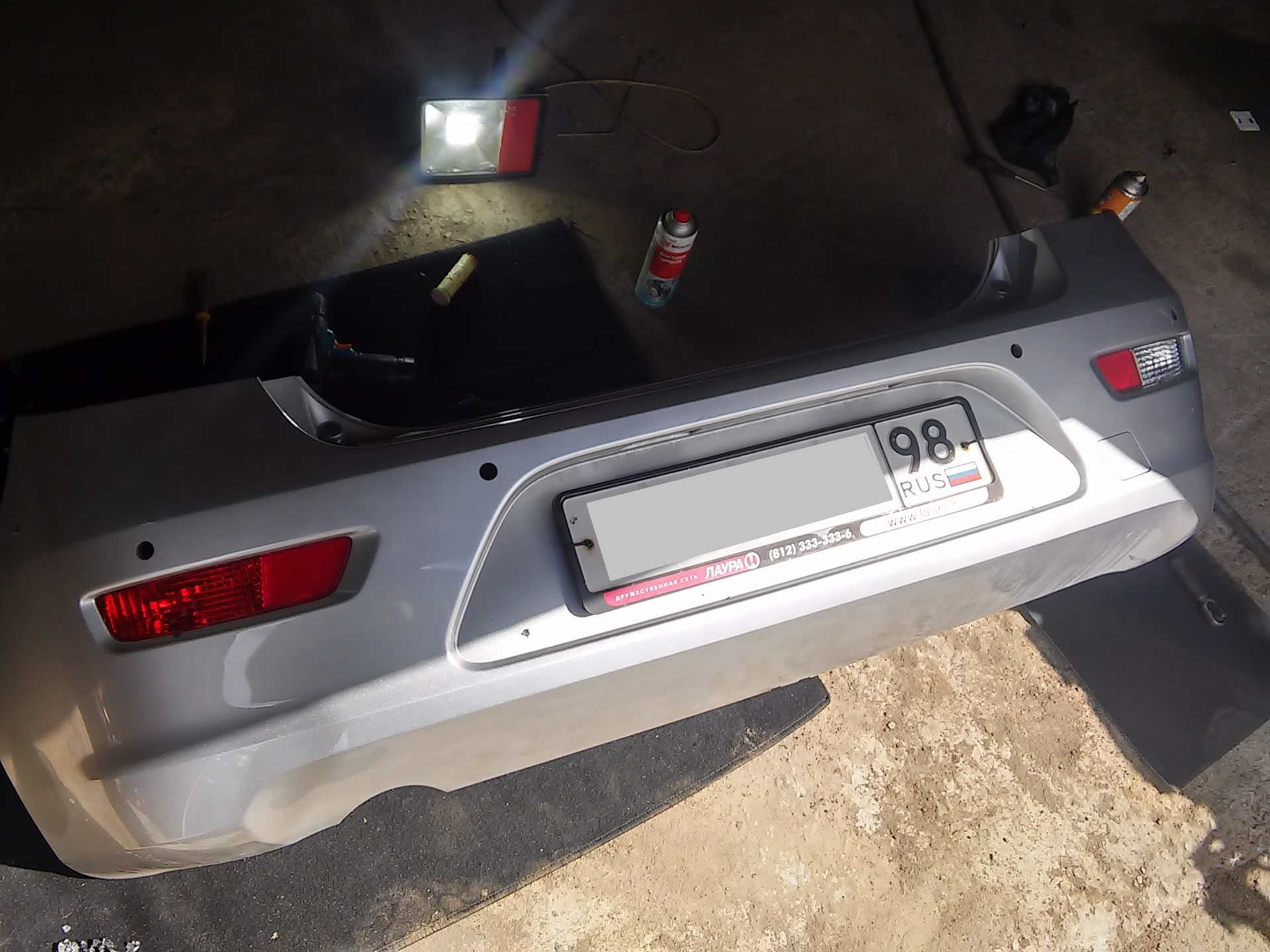

К стати, на крузах хетчбэках, под левый и правый датчик парктроника, уже есть штатные крепления, они находятся в рамках фонаря заднего хода и задней ПТФ . Остается толко купить средние два крепления и для них вся разметка с внутренней части на бампере есть.
Сверлил отверстия фрезой по дереву D18, вариант не очень, но получилось вроде бы нормально. Лучше применить сверло в виде коронки
Проводку купил от седана, т.к. от хетча на разборках не нашел. У седана нет фонарей в бампере пришлось скресить со своей, путём переноса пинов в родной разъем.
Т.к. датчики я купил не крашенные, то решил на свой страх и риск покрасить сам, чтобы все датчики работали нормально, пытался положить минимальный слой краски и сразу проверял работоспособность каждого датчика после покраски.

Кстати, когда ставил паркаши в корсу жены, нашел в помойке у местной авторазборки бампер, Толи от гранты, Толи от ларгуса. Отрезал кусок и на нем тренировался. Сначала попробовал коронкой на 18 — результат не понравился. Потом пробовал перо на 18 и сверло форстнера. Тоже мимо. Лучшего результата я добился ступенчатым сверлом с последующим проходом фасочным ножом. Результат получился идеальный, лучше только дыроколом. На Круза купил уже себе дырокол. Буквально сегодня поеду пробовать

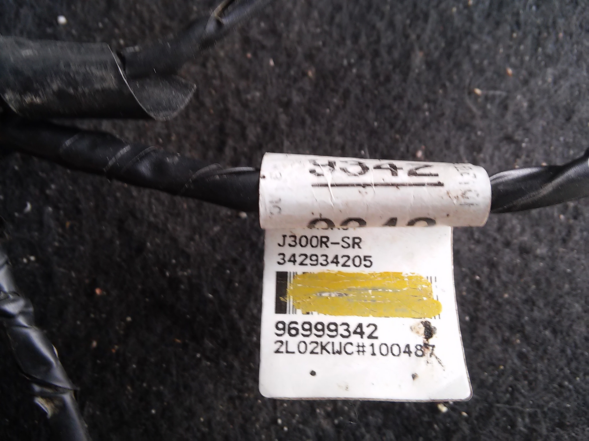

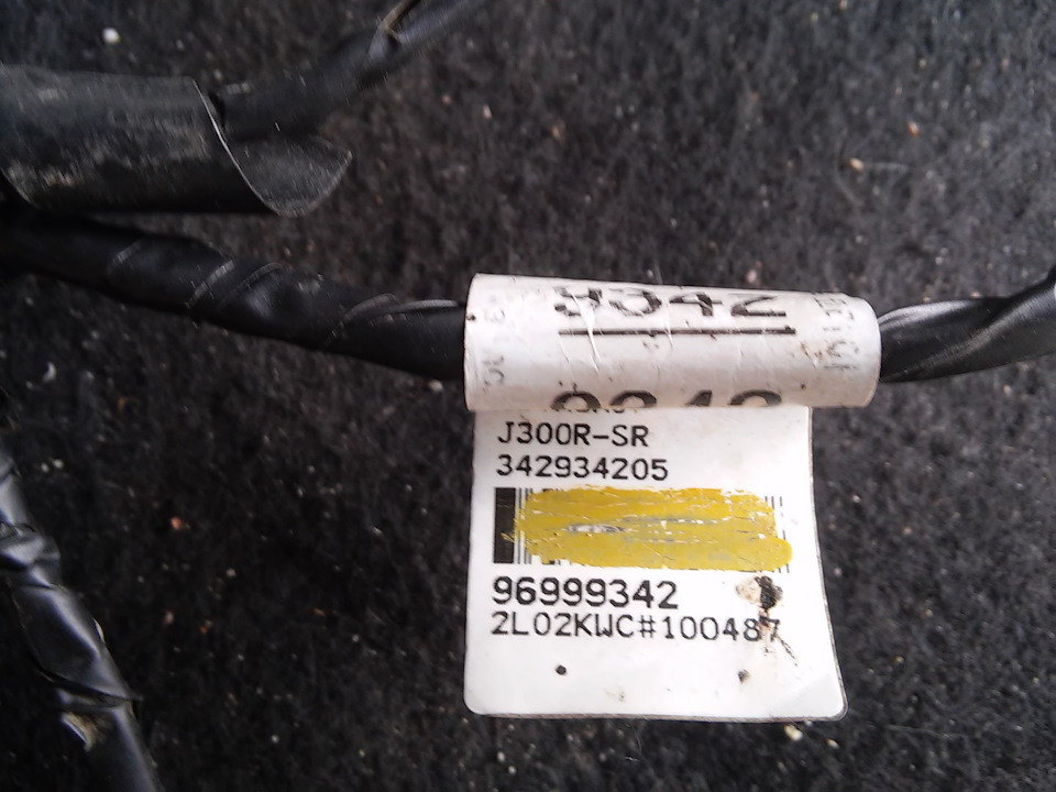

Привет, сейчас уже не помню. 0,35 вроде. Посмотрите на "незаводится.ру" там есть схемы
Привет! Каким сечением использовал провода от блока парктроника до разъёмов х200 и х310?
почем коса обошлась?
700, примерно 10$ проводка в бампер.
Очень дёшево. Дешевле 1.5р не могу (
www.avito.ru/sankt-peterb…v_parkovki_kruz_862751389
ссылка битая ;(
Еще раз www.avito.ru/sankt-peterb…v_parkovki_kruz_862751389
да, я нашел через поиск.
но номера не сходятся.
в объявлении 96949983
Это на седан, если надо на хетч, то нужно из своей косы добавить на лампу з.х. и противотуманку. На номер не смотри, подходит.
Мы с Evgeniy-u проверяли.
понял.
спасибо.
пошел звонить продавцу

пришла мне коса.
начал разбираться.

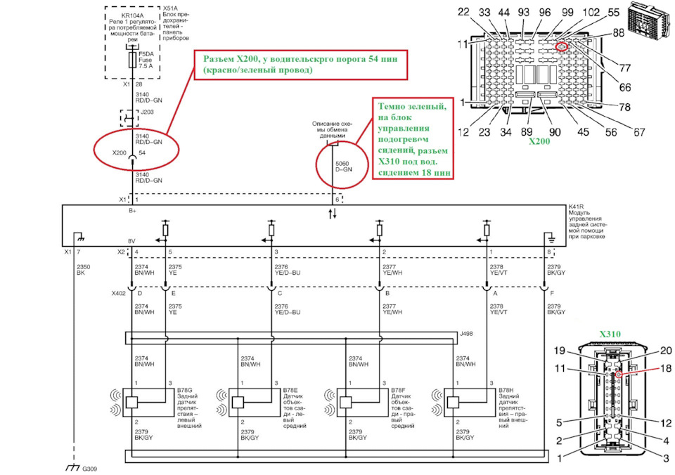

получается коричневый провод — это плюс, а черный с белой полосой — минус?
подаю питание на датчики и тишина. там наверное LIN какой нибудь?

а от самого блока парков получается идет получается три провода?
плюс
минус
LIN
Да

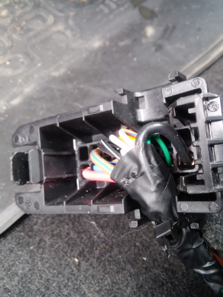

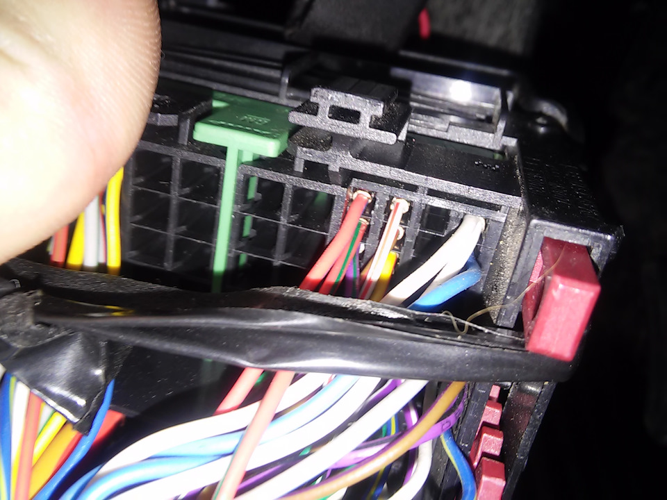

сфоткай если не трудно сами фишки куда провода воткнул, а то толком и не понял… зеленый и красный)
Попробую, но чтобы добраться до блока парктроников, нужно разобрать почти весь богажник и снять задние сидения, так что с этим врядли. А так смотри на фишки со стороны проводов, схематично все будет понятно.
я всё сделал только два проводка осталось всё не как не могу понять куда их приткнуть, зелёный именно в пустое гнездо в фишке которая на подогрев идёт, или сращивать с красным… схема кажется понятной начинаешь капать и не понимаешь оно или нет
Походу я не правельно зарисовал. Вот на фотке кр.зел. провод 4 с права, 2 с верху.
И вот под сидением, надо сростить провода.
а зелёный с каким сращивать? по цвету?
Он там уже есть, к нему прикрутиться.
Зеленый к зеленому.
правильно это фишка которая спрятана в отсеке под сиденьем и идёт на подогрев сиденья?
Да, зеленый это низкоскоросная шина.
Там должно быть пустое место, а дальше в косе с другй стороны, уже должен быть провод.
Понял для таких как я красный плюс) черный минус) а зелёный запитываем от ремней на колонки)

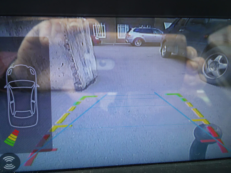

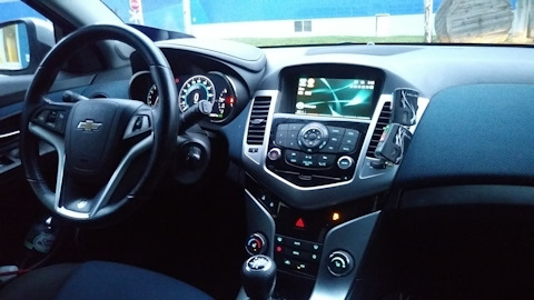

куда картинка с камеры выводится?
графическое отображение работы парктроников есть?
Картинка с камеры выводится на китайское ГУ
andersen756
Это же ГУ и отображает парктроники.
а фото нет как отображает на ГУ?
Фото хотел сделать, да чего то на радостях поторопился и забыл. Сегодня сделаю.

Хочу сделать, чтобы ещё и на прибоке отображалось.
