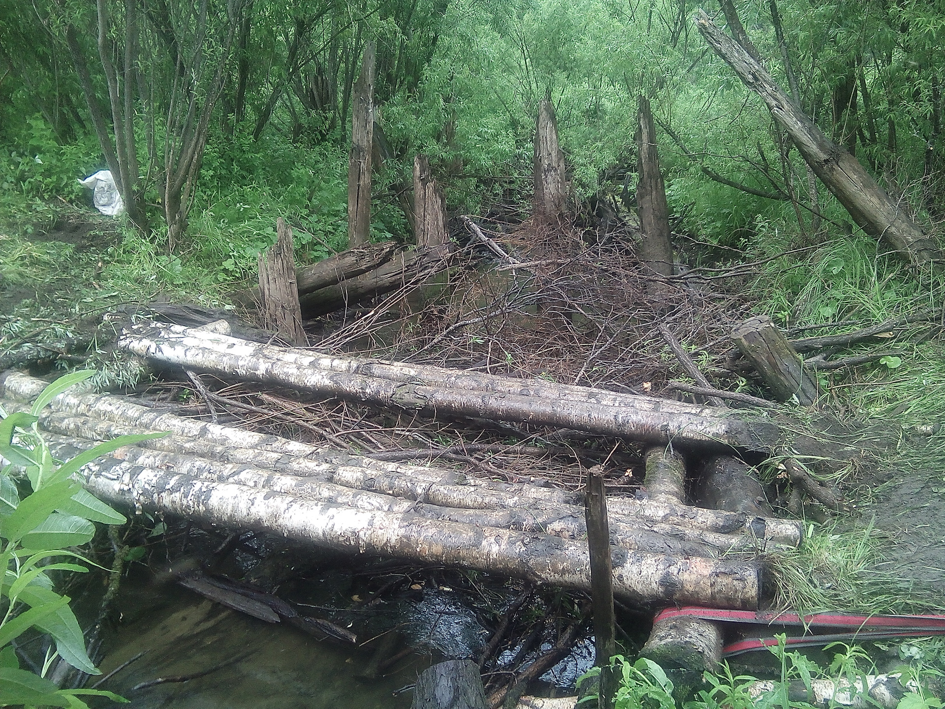

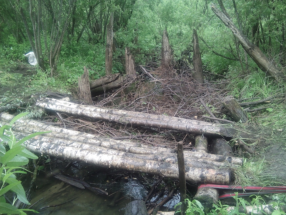

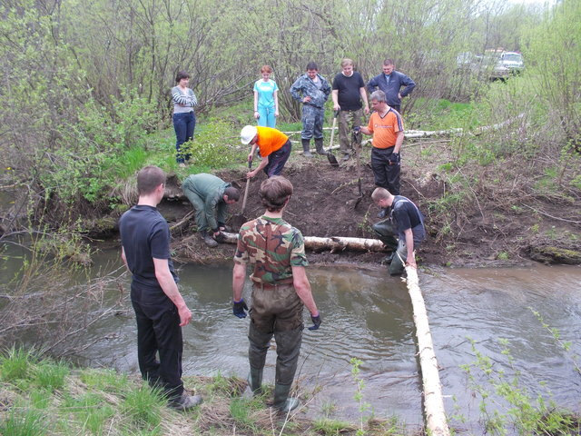

По найденной ранее информации в 2014 году в этом месте группа томичей-любителей внедорожных путешествий собственными силами из березовых стволов и скоб построила в этом месте мост через Куербак. В последующие годы весенним половодьем этот мост был снесен, но в силу особенностей местности и растущей здесь растительности — недалеко, метра на 4 вниз по течению.

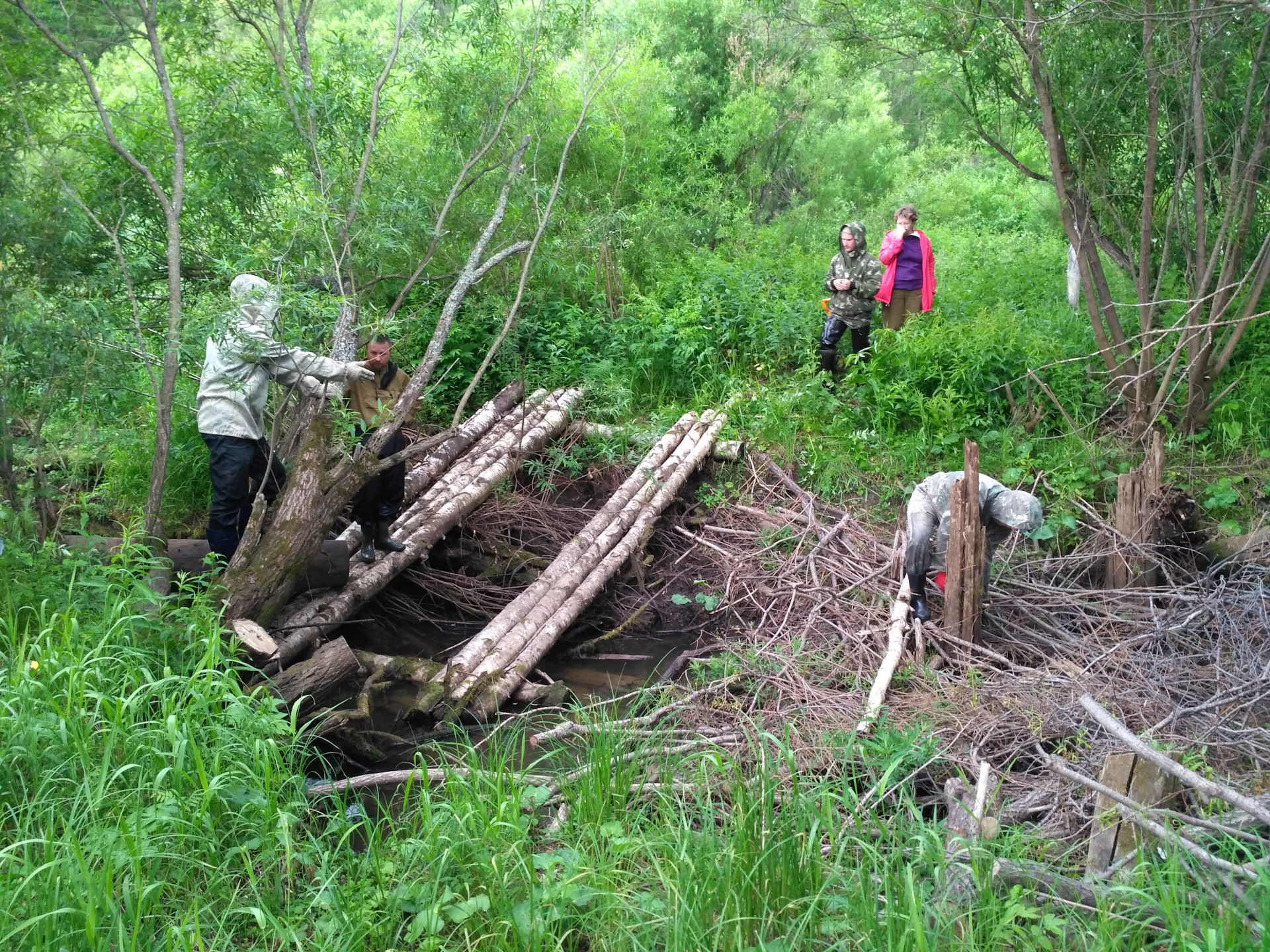

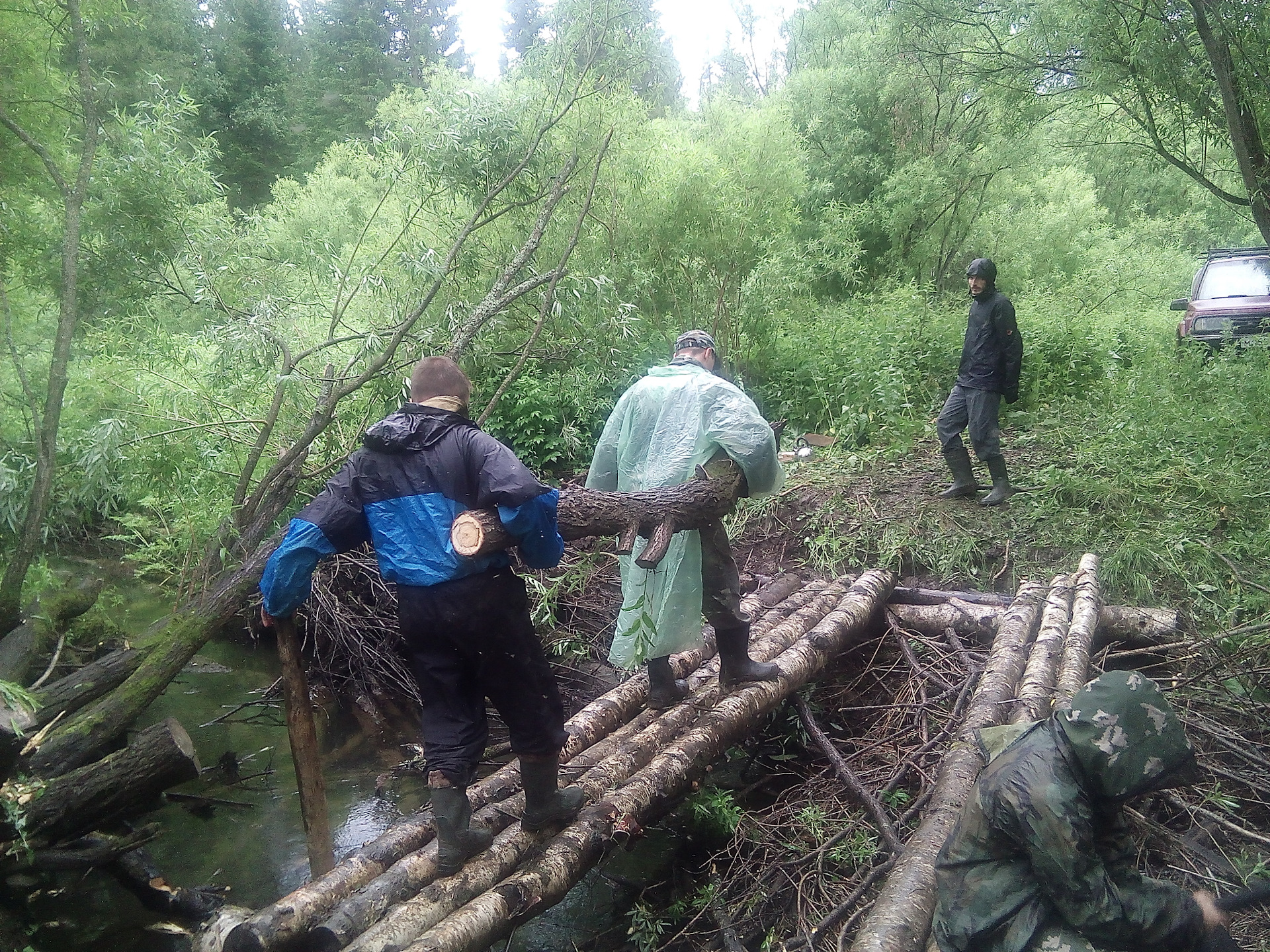

Вот таким мы его обнаружили.

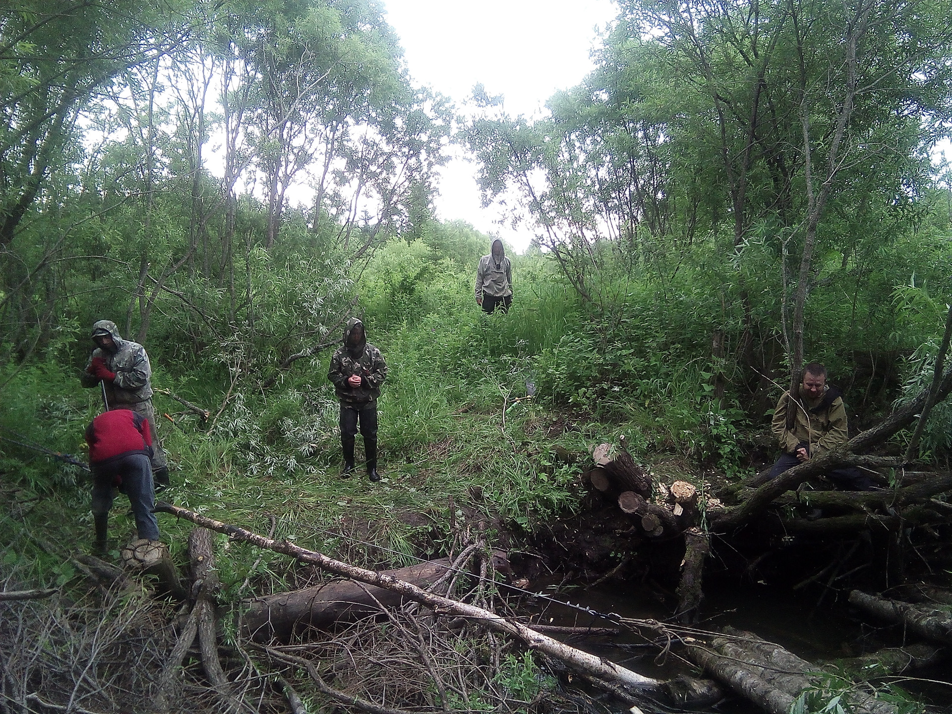

Сначала была идея перевернуть его лебедкой пару раз (передвинуть через кантование), но была вероятность разрушения бревен, так как некоторые держались не очень. Поэтому начали работать по другому плану — сдвигу на хорошие опоры.

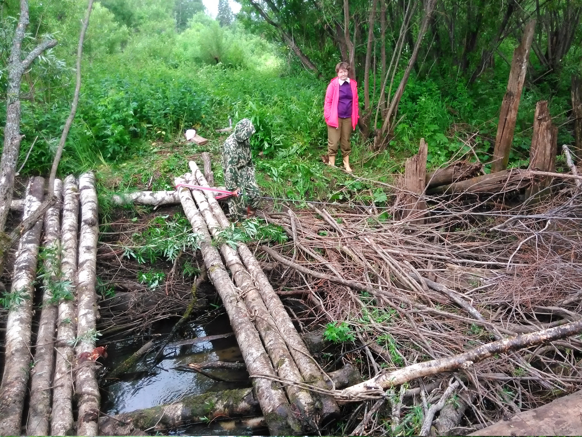

Хорошим подспорьем стал навал из веток, упершийся в подгнившие опоры совсем старого капитального моста. По этим веткам была хорошая возможность быстро и безопасно перемещаться по с одного берега на другой.

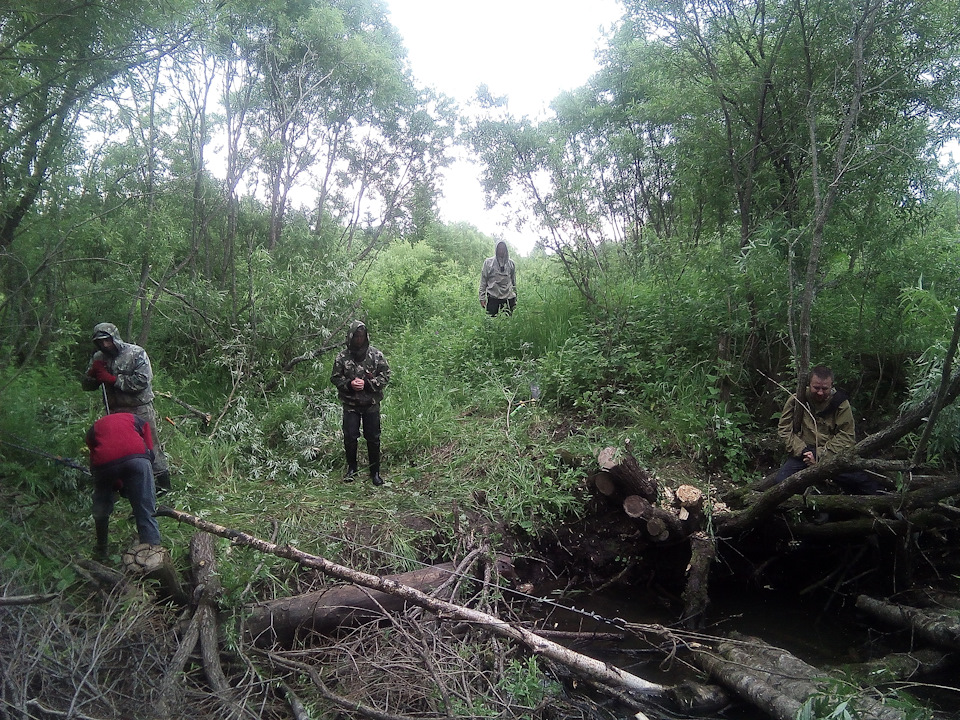

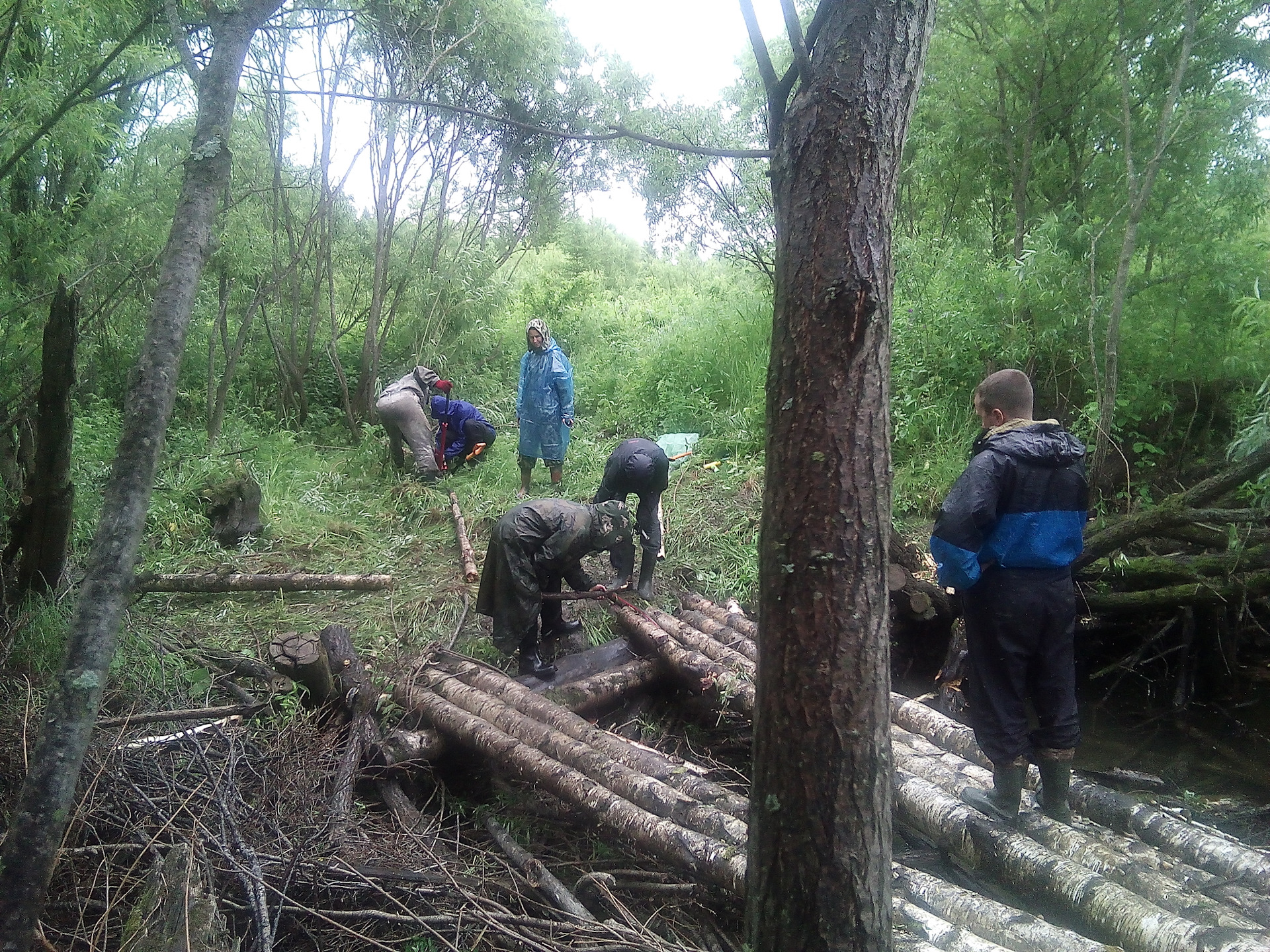

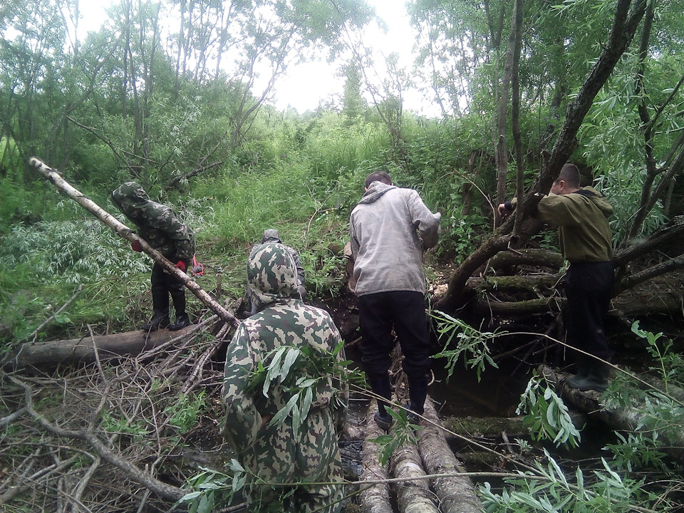

Сначала лебедкой вытащили толстое бревно (оно слева на первом кадре) и сделали из него правобережную опору. Затем подрубили несколько мощных стволов тальника, нависающего над самим мостом.

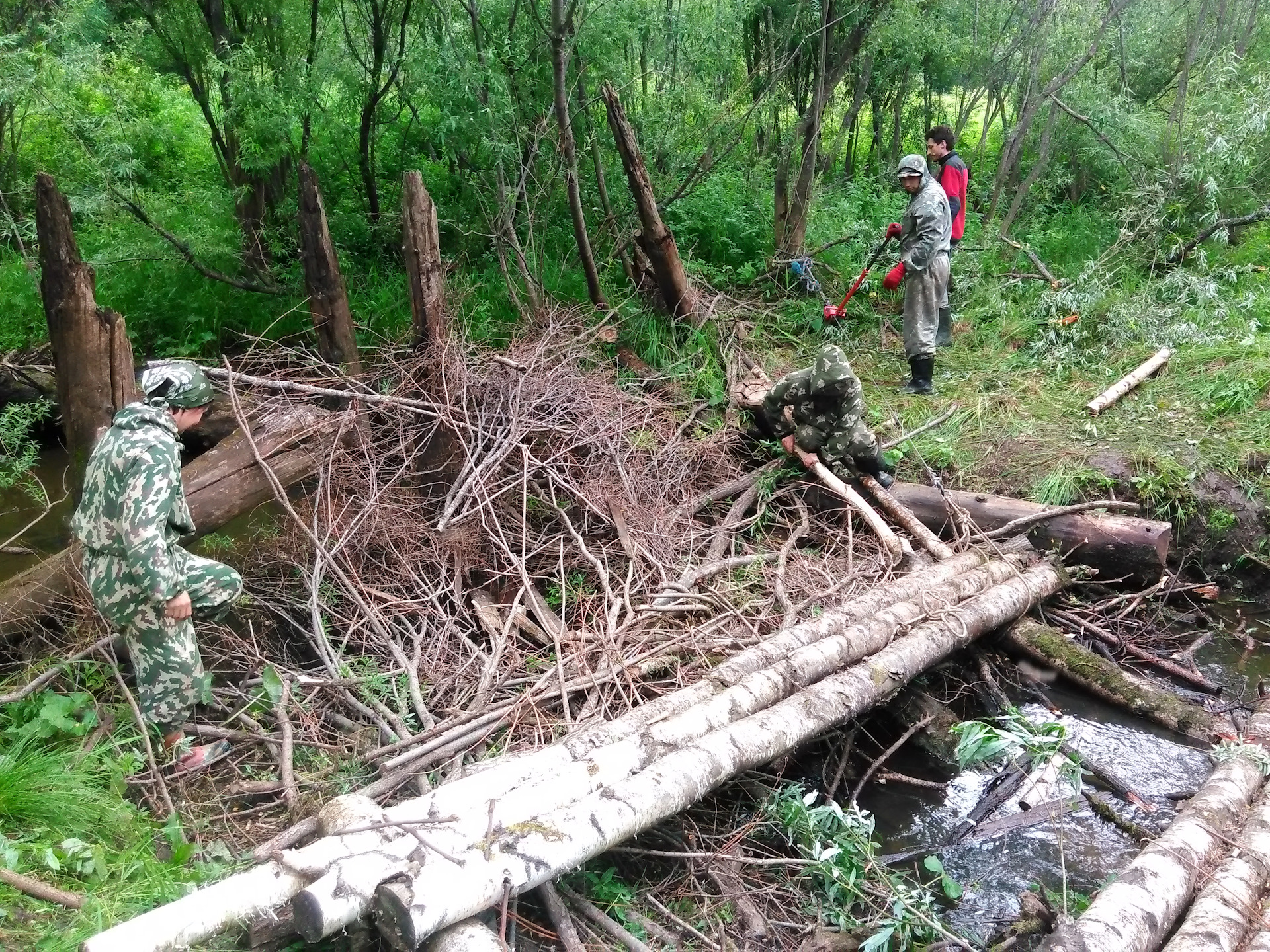

Из двух довольно прочных стволов березы, валявшихся рядом сделали салазки и начали сдвигать поперечины моста вниз по течению, натаскивая сам мост на эти салазки.

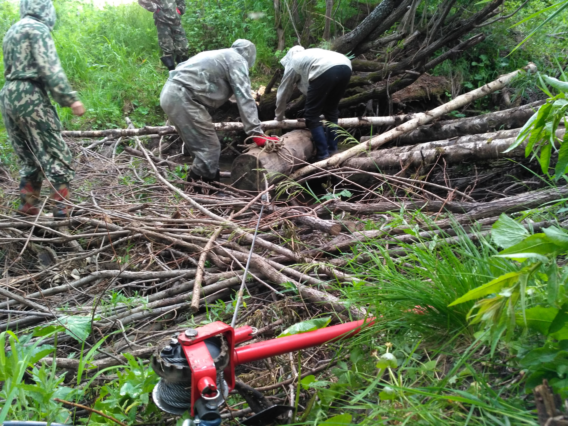

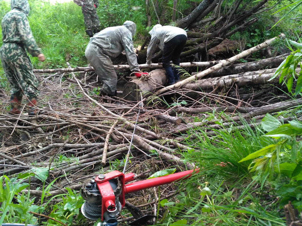

Левобережное бревно уперлось в грунт. Достали гидравлический домкрат, приподняли поочередно обе стороны моста, подложив валки, по которым дальнейшее продвижение стало проще. Тут же для сдвига с левого берега привлекли Кататцу в качестве тяглового механизма с помощью троса и блока через дерево (чтобы не переносить лебедку с берега на берег). В несколько рывков удалось подвинуть на планируемое место левую сторону. Правую благодаря рычагам и салазками также получилось надвинуть на правобережную опору из бревна.

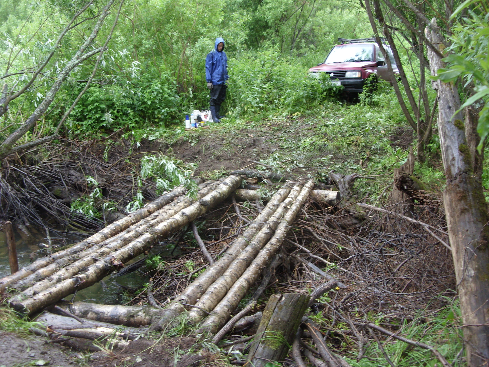

Чтобы снизить вероятность сваливания правобережной части моста ее оставили под нагрузкой на лебедке. Затем подготовили съезды из нетолстых веток и грунта.
Пошел дождик, тучи насекомых не помогали работам, но все же мост стал приспособлен к переезду.
Кататца проехала первая. Водитель немного волновался и сам постоянно проверял соосность движения колес по бревнам.
Левая дальняя сторона моста (относительно целевого направления переезда) слегка треснула, поэтому было решено дополнительно усилить тот участок, подложив несколько мощных бревен под них.

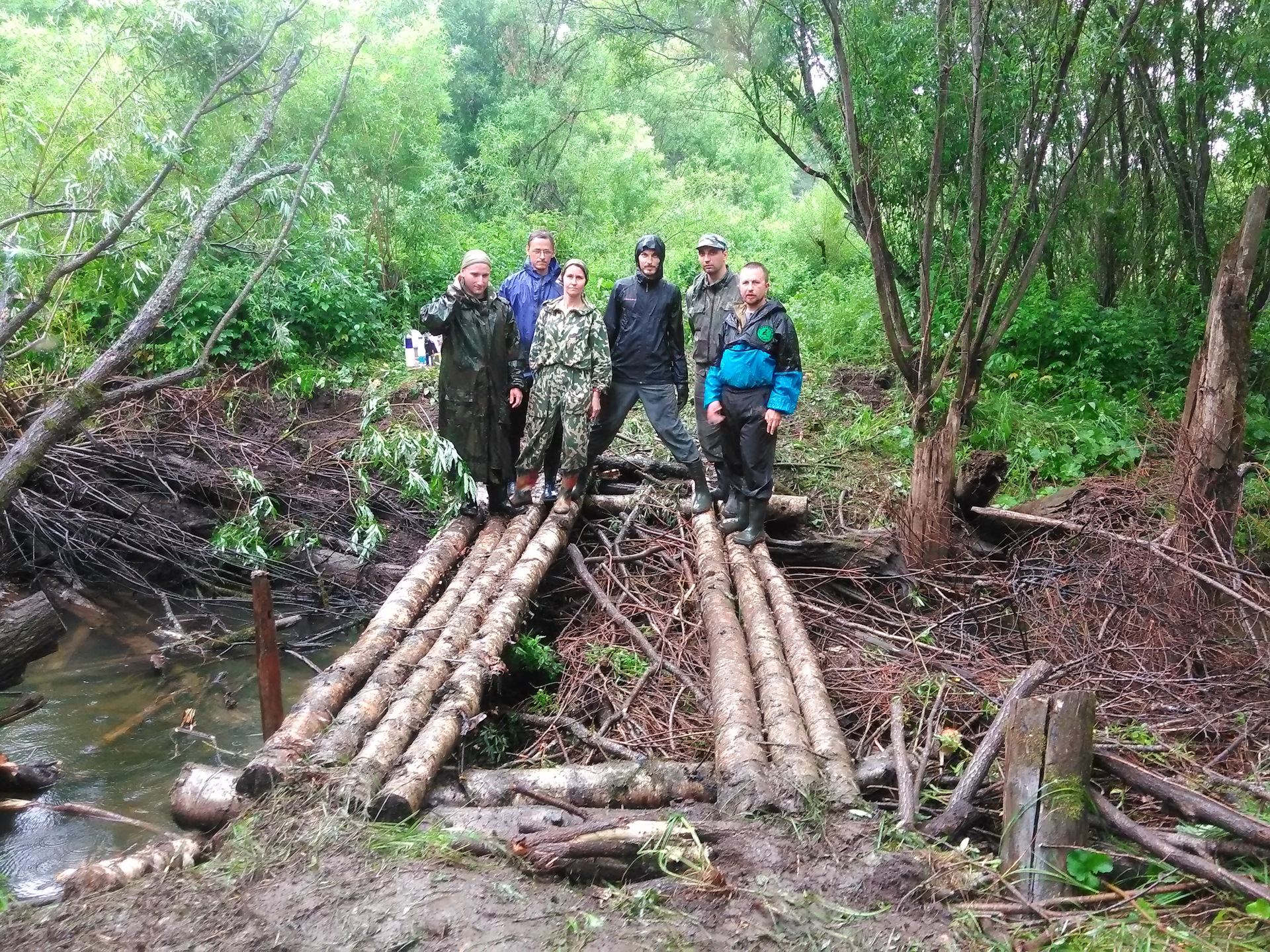

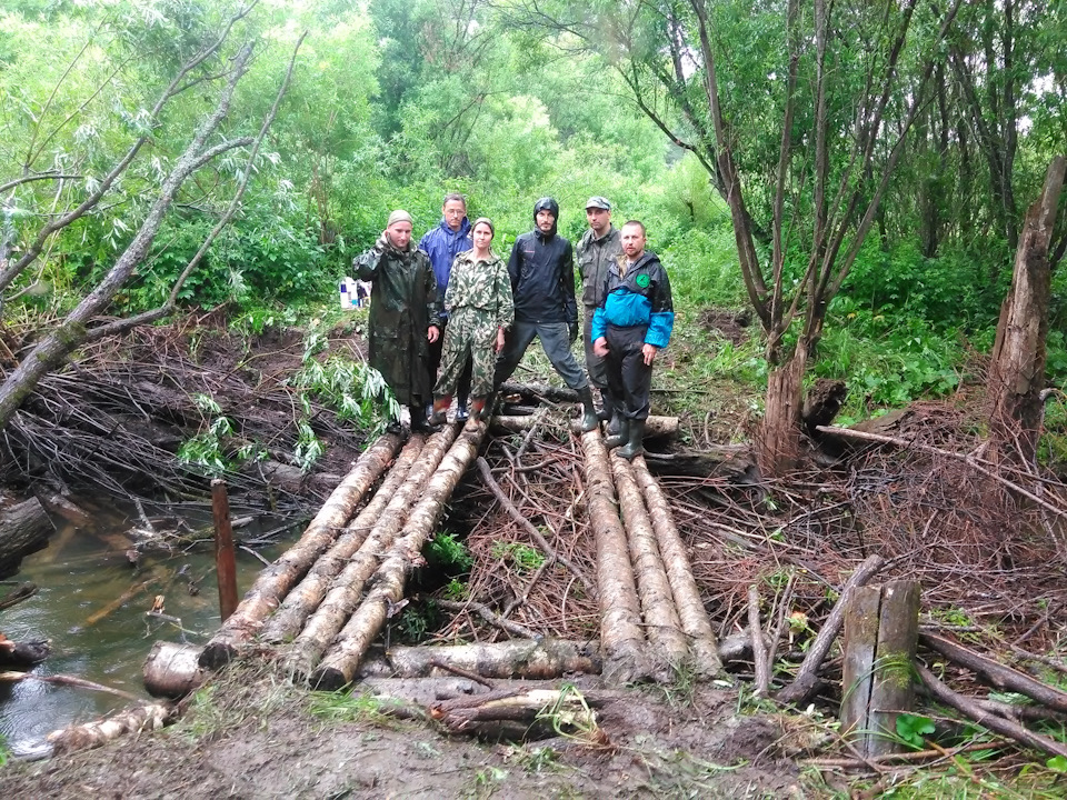

На память фото всех участников восстановительных работ
На восстановление моста ушло больше 5 часов времени.
