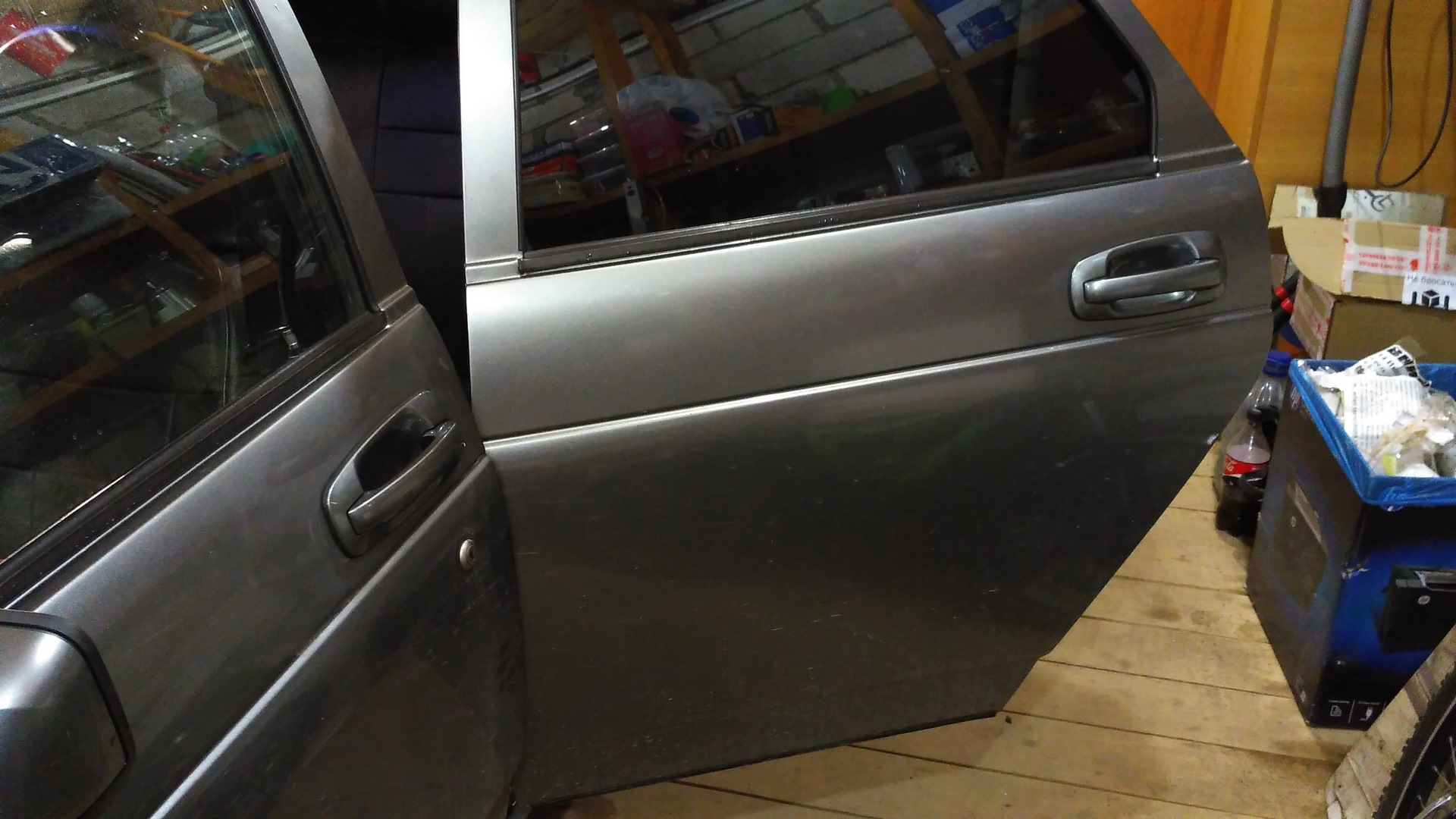

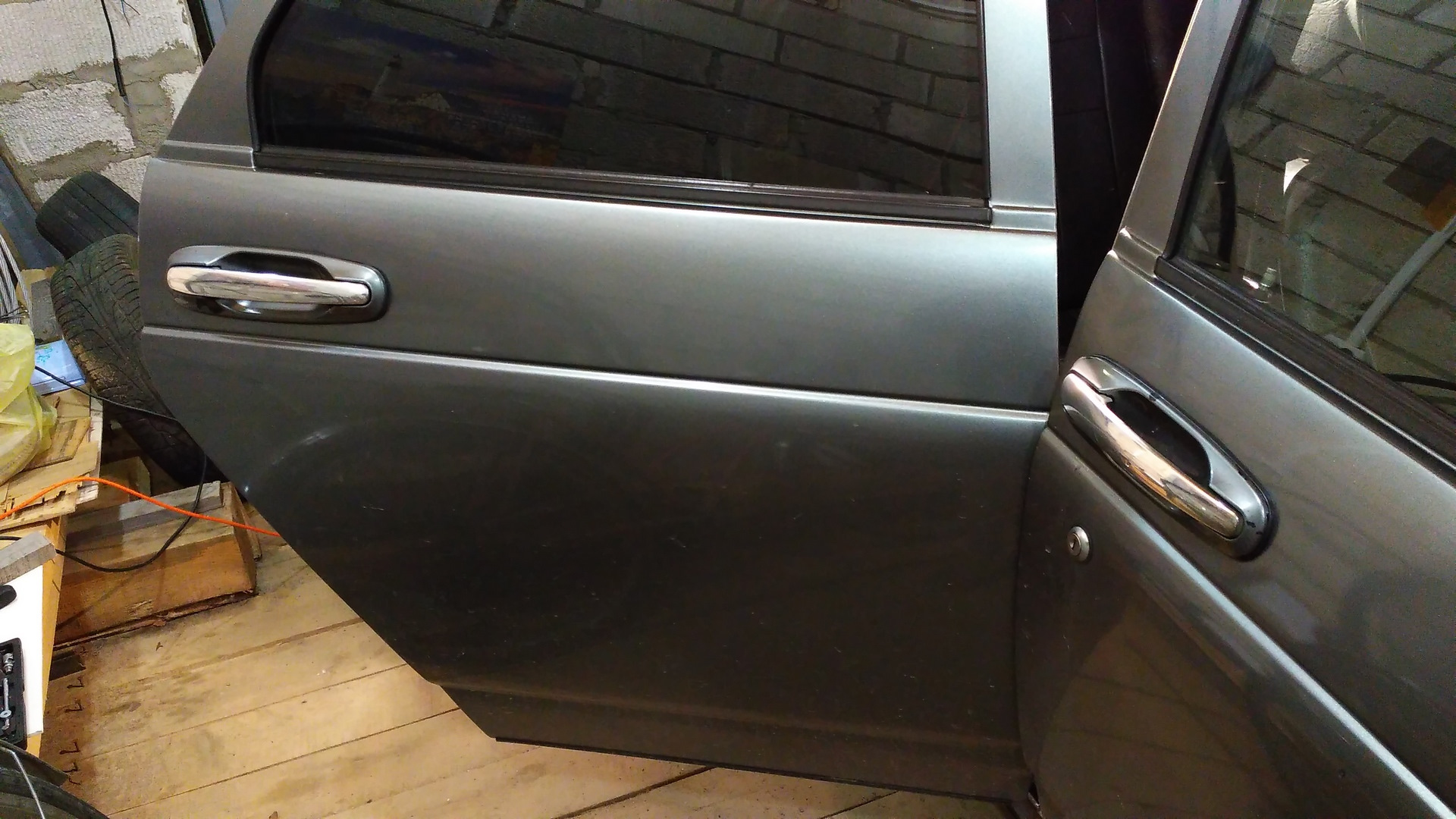

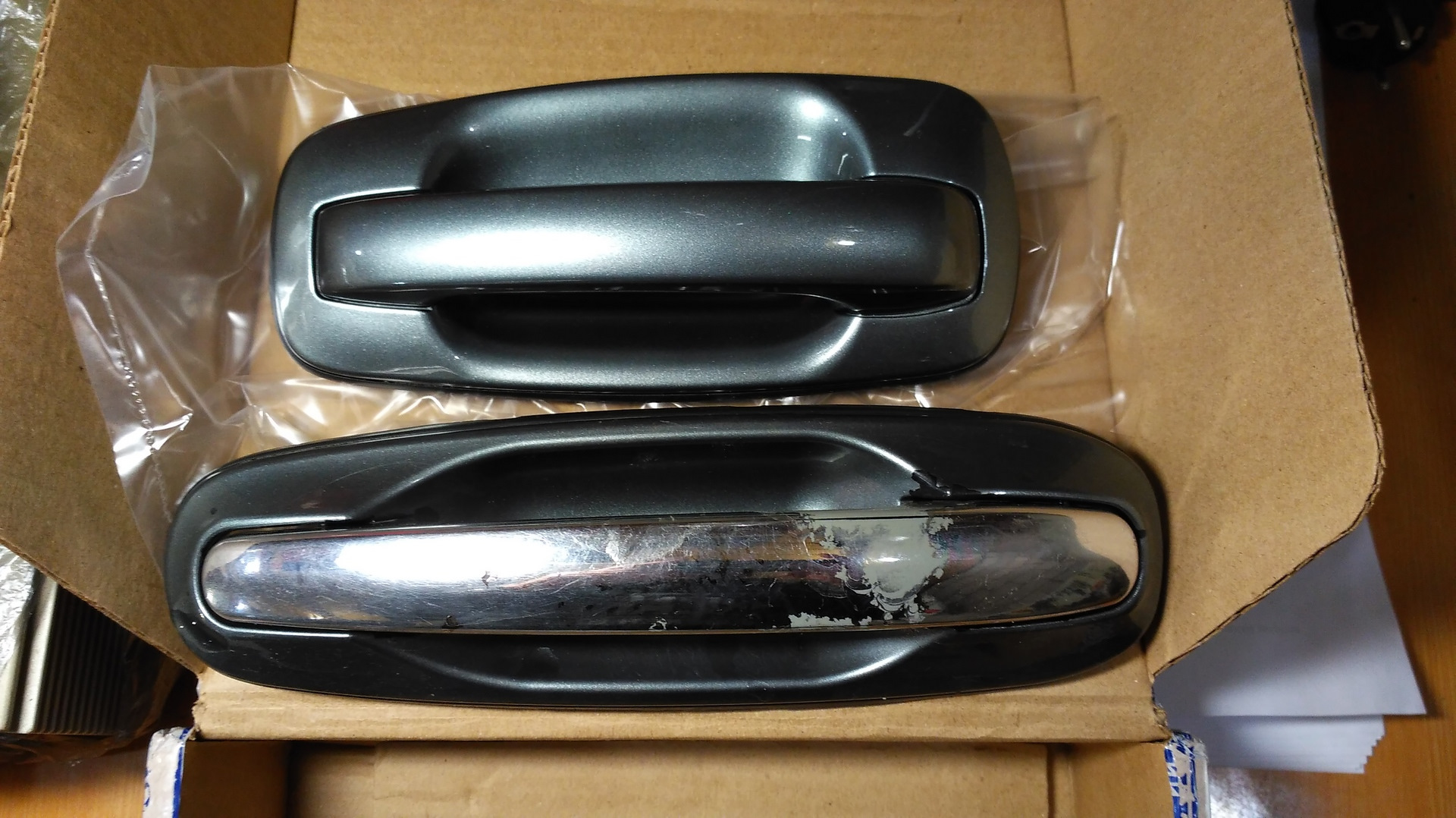

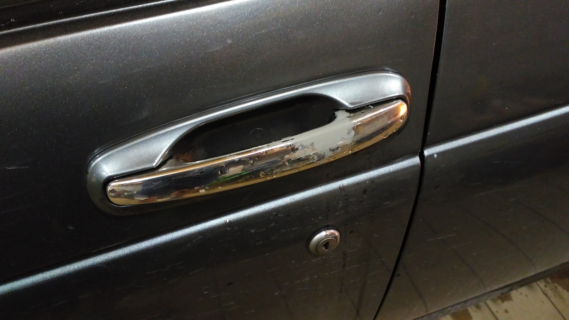

Доработка чисто от себя, достал вид ручек которые стояли, хром весь облез, в общем шлак.

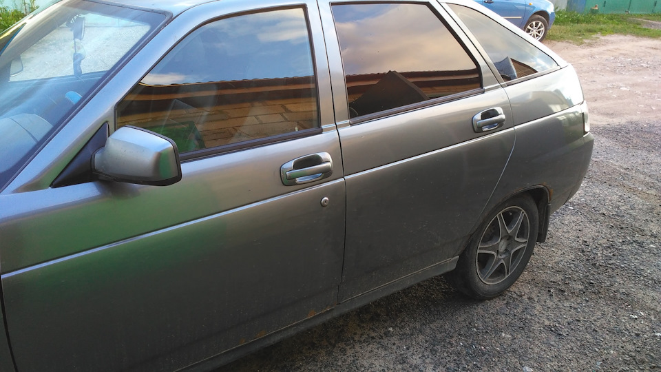

Вид не айс. Нашел ручки тут на драйве. Ручки, списались, заказал, все пришло как надо. Ручки от приоры.

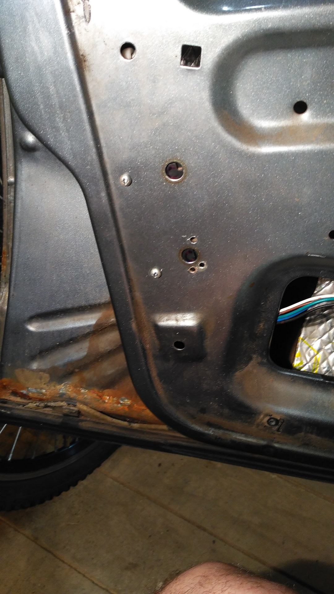

Описывать особо нечего, разбор двери простейщий, никаких проблем. По замене тоже, единственное правый замок в двери пришлось снять и разработать, а слева переместить мотор центрального замка выше и левее.
Для чего менял расположение, а все потому, что на другом месте он был не правильно установлен и тяга периодически сама закрывала дверь, теперь все отлично. Так же подкрутил все тяги с ручек и теперь открытие очень легкое.

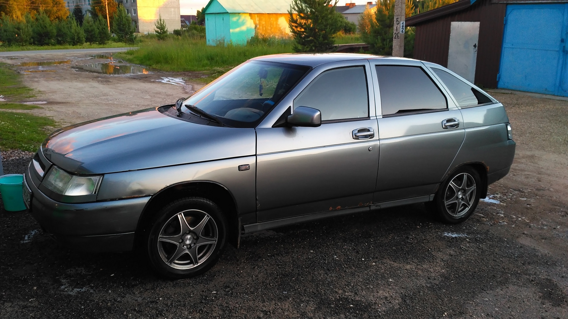

Ну и после данной процедуры помыл машинку, испытал новую пену и воск.
И готовый результат, машина реально блестит=)

Большие отверстия на двери это штатные места крепления актуаторов центрального замка
Он там и был. Но работал криво
Х.з 15 лет все работает
Тут не работало
