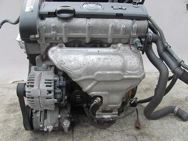

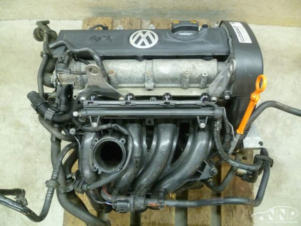

Ситуация в следующем. Имею автомобиль поло 2010 г.в. двигатель CGGB 1,4 86 кобыл. Не могу найти клапан EGR. Хотел бы его заглушить.
Кто уже глушил на данном движке данный клапан или хотя бы знает где он находится поделитесь информацией.

конечно есть. под впускным коллектором. если впуск снять там маслоотделитель
спасибо! уже не актуально, продали, но буду знать ибо машинка понравилась, возможно, что еще раз войду в эту реку
я вот смотрю сейчас в ELSA, и судя по информации там его на CGGB нет)
написано что ЕГР был на 1.4 двигателях AUA, AUB, BBY, BBZ, BKY с конца 2001 по середину 2006 года, позже BUD и CGGB уже без него.
что удивительно и странно. но ладно)
я всё больше начинаю любить этот двиг)
спасибо я вдоль и поперек его уже облазил и не могу этому поверить. я тоже прусь от этого движка. да и от машинки этой

хотя во впускном коллекторе нагар есть. откуда-то
