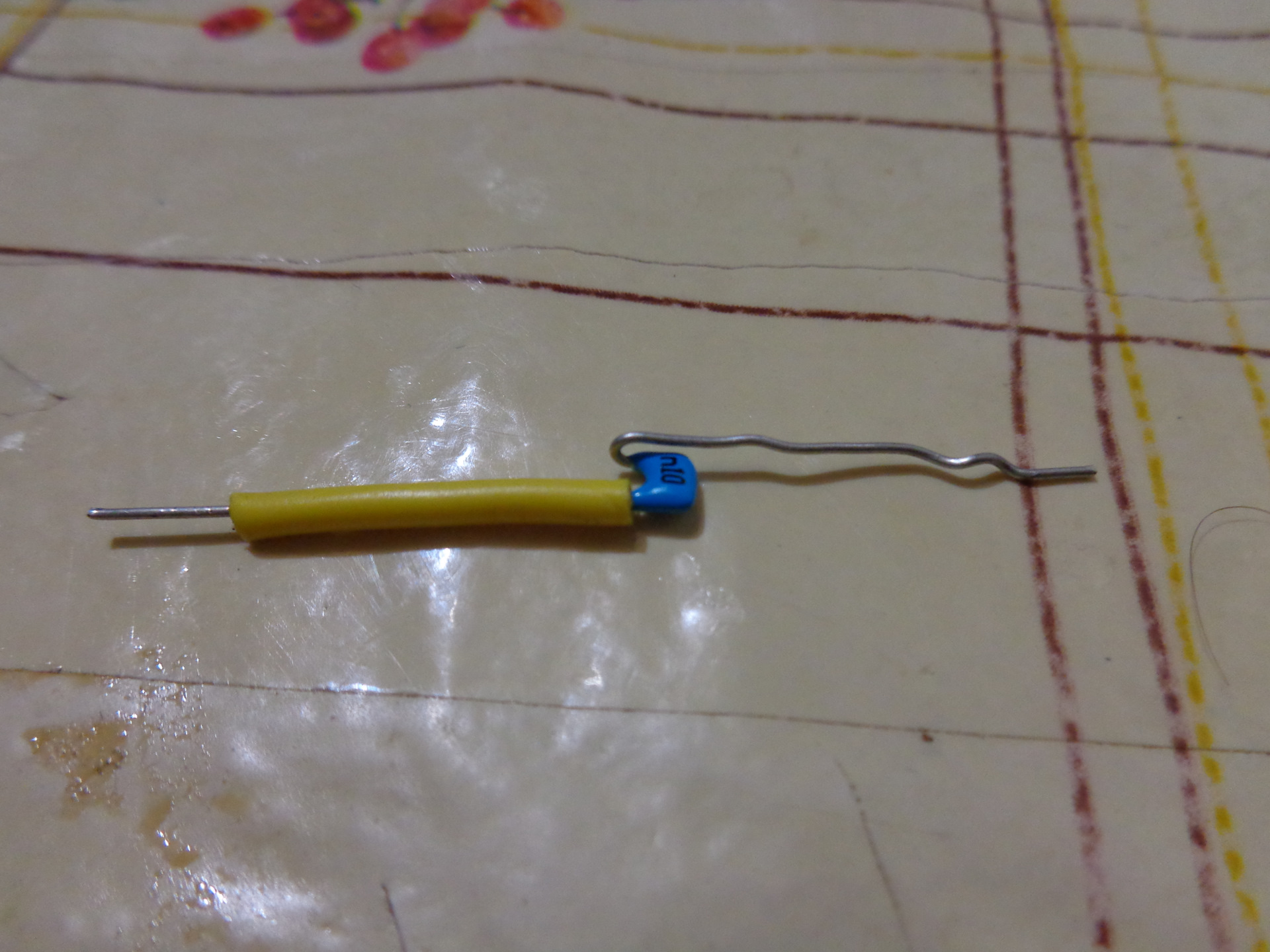

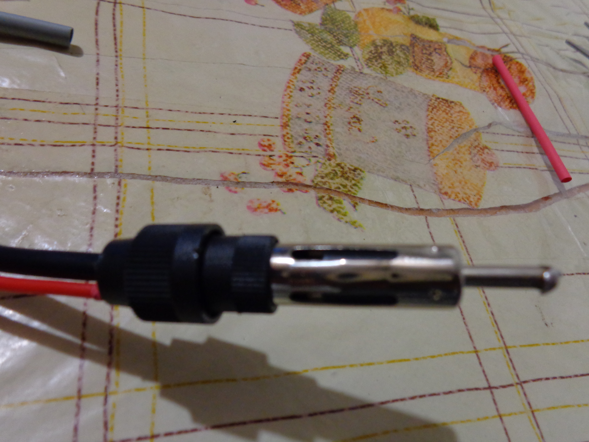

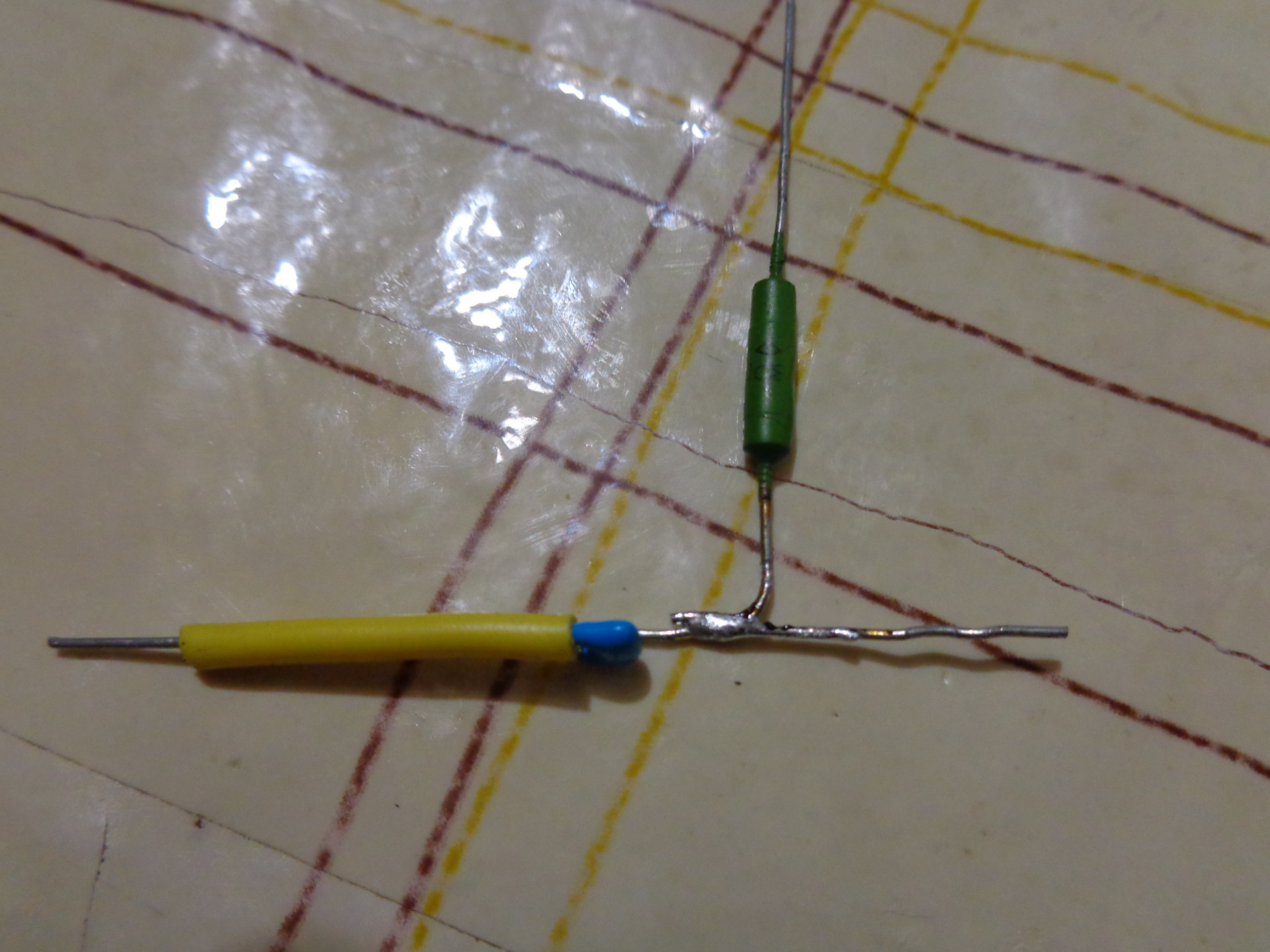

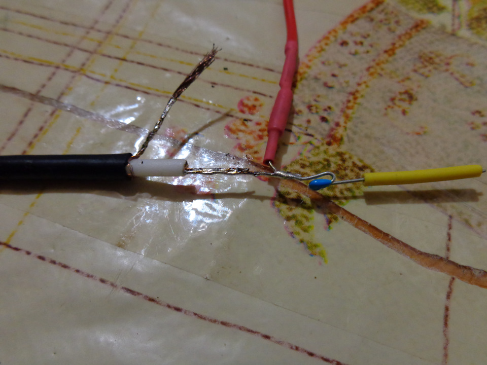

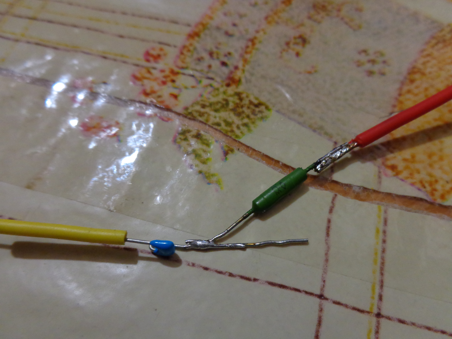

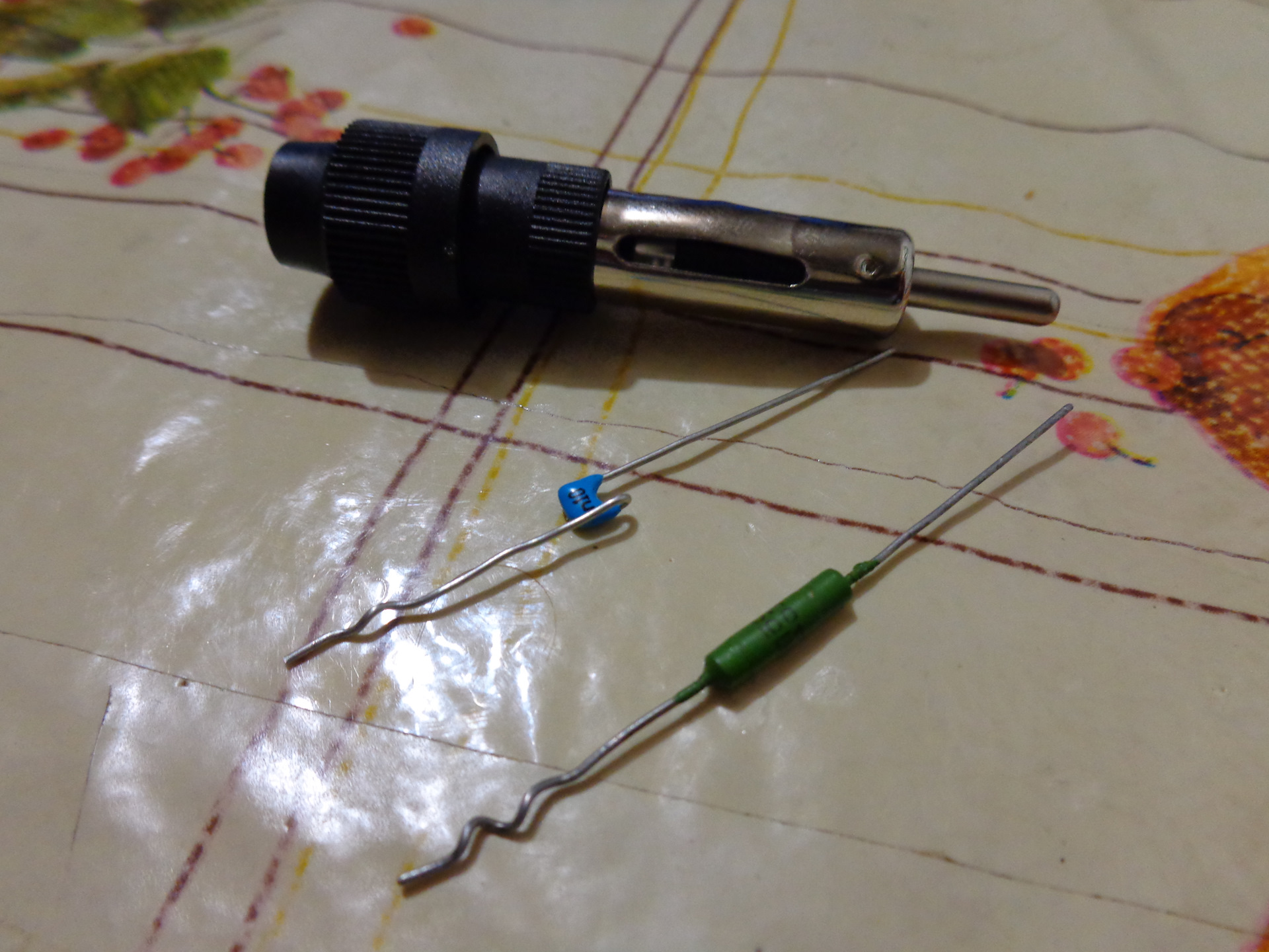

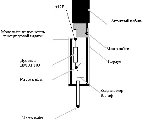

Всем привет! Вот решил для разнообразия сделать в машине радио! Точнее оно работало, но прием очень неуверенный! Для включения штатного усилителя антенны нужно собрать очень простую схему из конденсатора 100пФ и дросселя 100мкГн! Я пользовался вот этой схемой (из интернета)

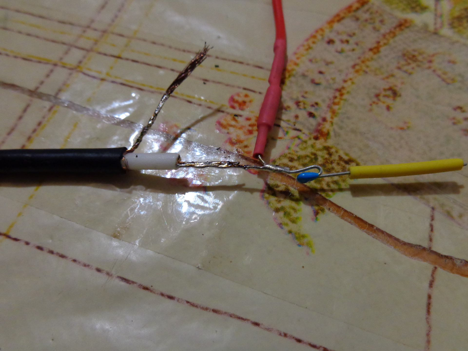

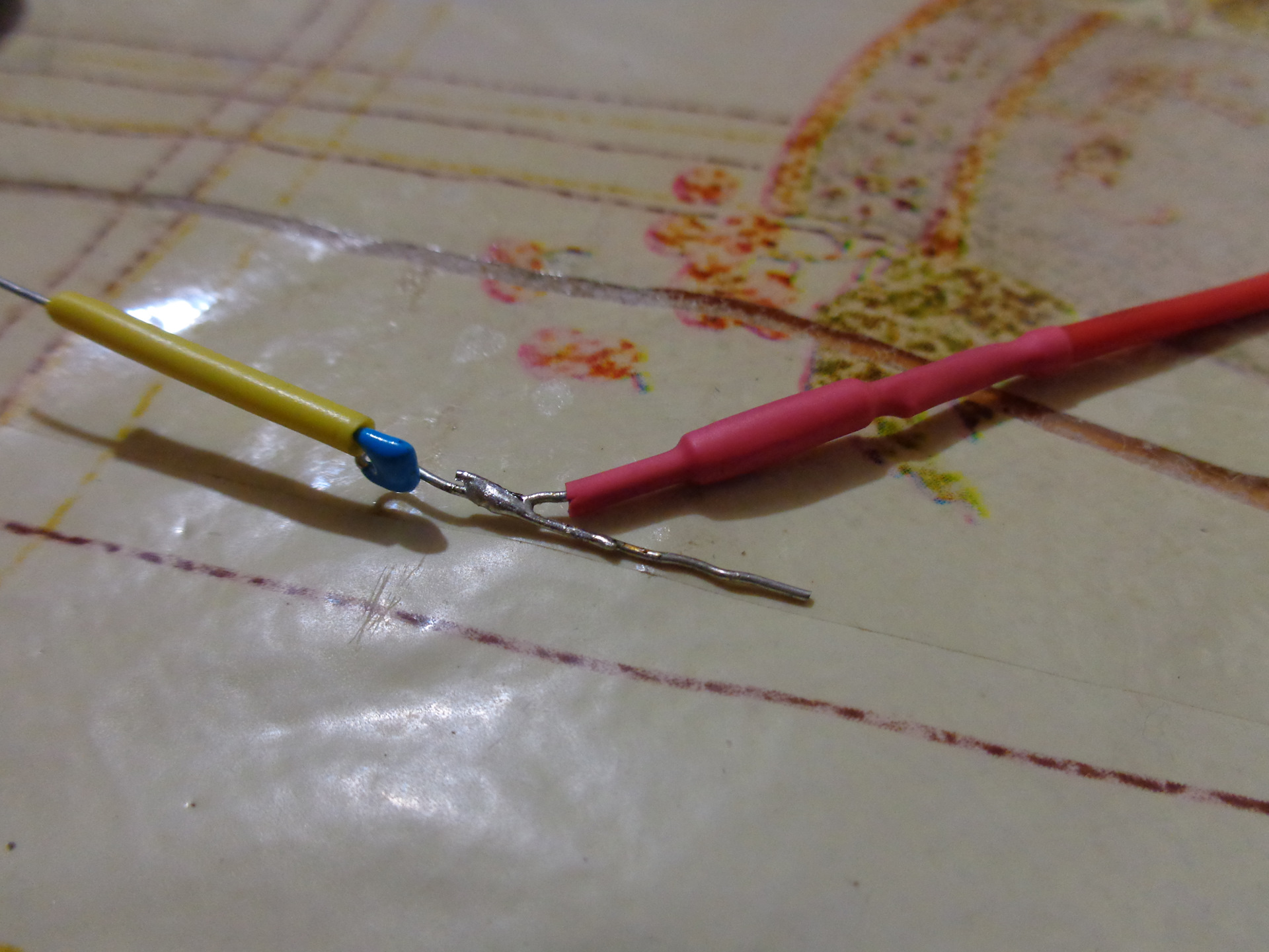

На фото видно весь процесс.

Здравствуйте! Имеет право на жизнь доработка? намного улучшается прием?
Процентов на 500. Без дороботки ловил 2-3 станции с помехой. После дороботки 10 станций с четким звуком

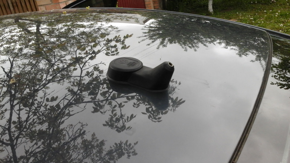

Мужики, а у меня отломали штатную антенну, купил новую похожую, но без усилителя. как сигнал то улучшить?
ну и тачка ошибку пишет постоянно — обрыв цепи(
У меня усилитель стоит в салоне, а не в антенне( или на стойке или на крыше). А антенну я тоже менял китайскую на рынке купил и закрутил.
Здравствуйте. А какое оабочее напряжение у кондера
Даже незнаю пришел в магазин радиодеталей сказал 100 пикрофарад и все
По итогу какое напряжение взял?
А как подключать будешь к магнитоле?

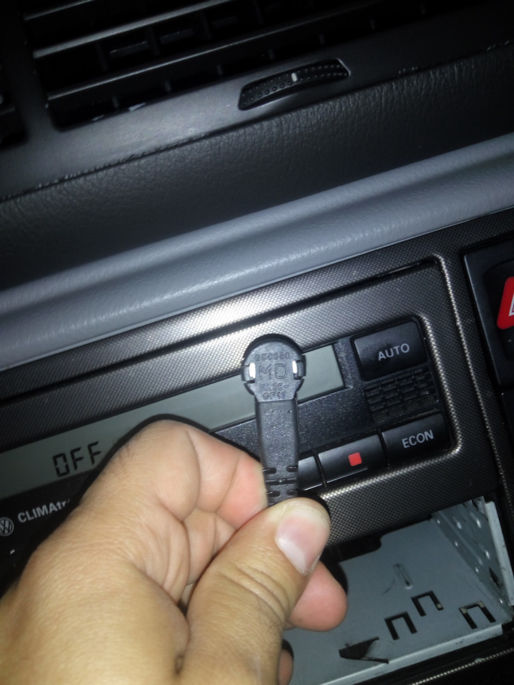

Все отлично, только у меня разьем отличается от того что на фото?
Все правильно! У меня такой же был, он отрезается, а на его место впаивается другой! Этот для штатного радиоприемника!
а + откуда брали?
Синий провод на всех магнитолах ремоут управление усилителем и антенной

А что если я к штатному штекеру припаяю эту нехитрую схемку?

у меня на пассате 2 провода от антенны. а у вас?
Как это 2 ? У меня один провод
сам в шоке. сломалась антенна. купил другую. там один. стал менять. оказалось 2 провода в родной и какой куда не знаю. вот ищу у кого как) а сигнал оч плохой. купил усилитель ничего не изменилось. видать. из другого провода чет надо делать)
Может сами ставили ещё одну антенну? На стекло например, а потом обрезали?
она идет прям в антенну на крышу и в антенне на крыше тоже 2 провода(

еще б сюда схему и название всех компонентов =) был бы идеальный отчет
Да наверное добавлю а то чето все спрашивают!
Так будет правильнее =) если сделал что-то, дак расскажи как и что… а то нынче модно всех в гугл посылать =)
Вечером добавлю!
