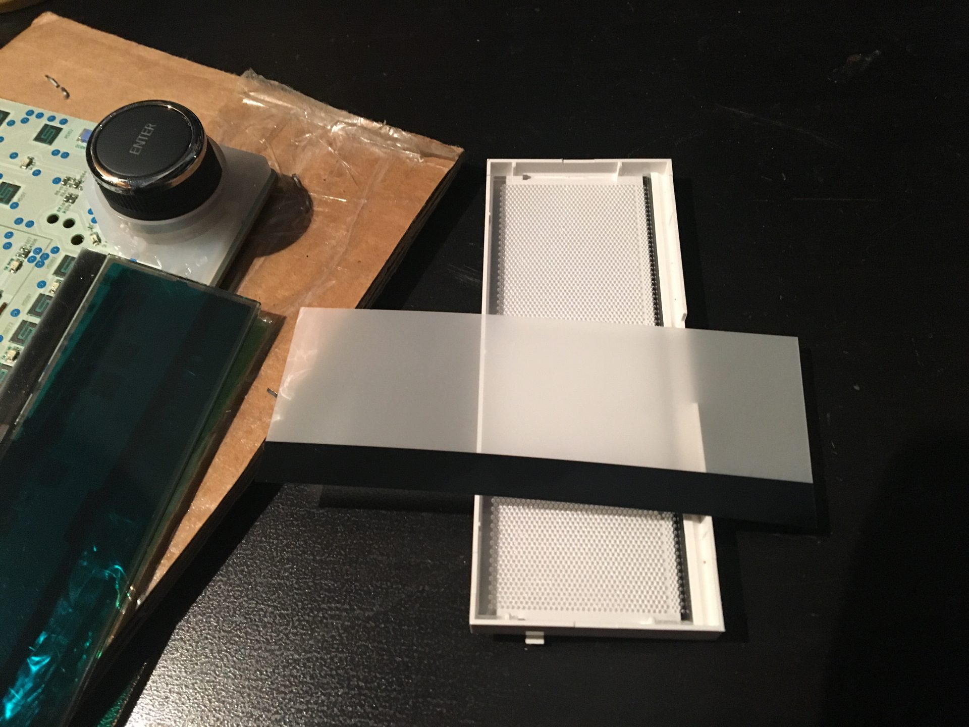

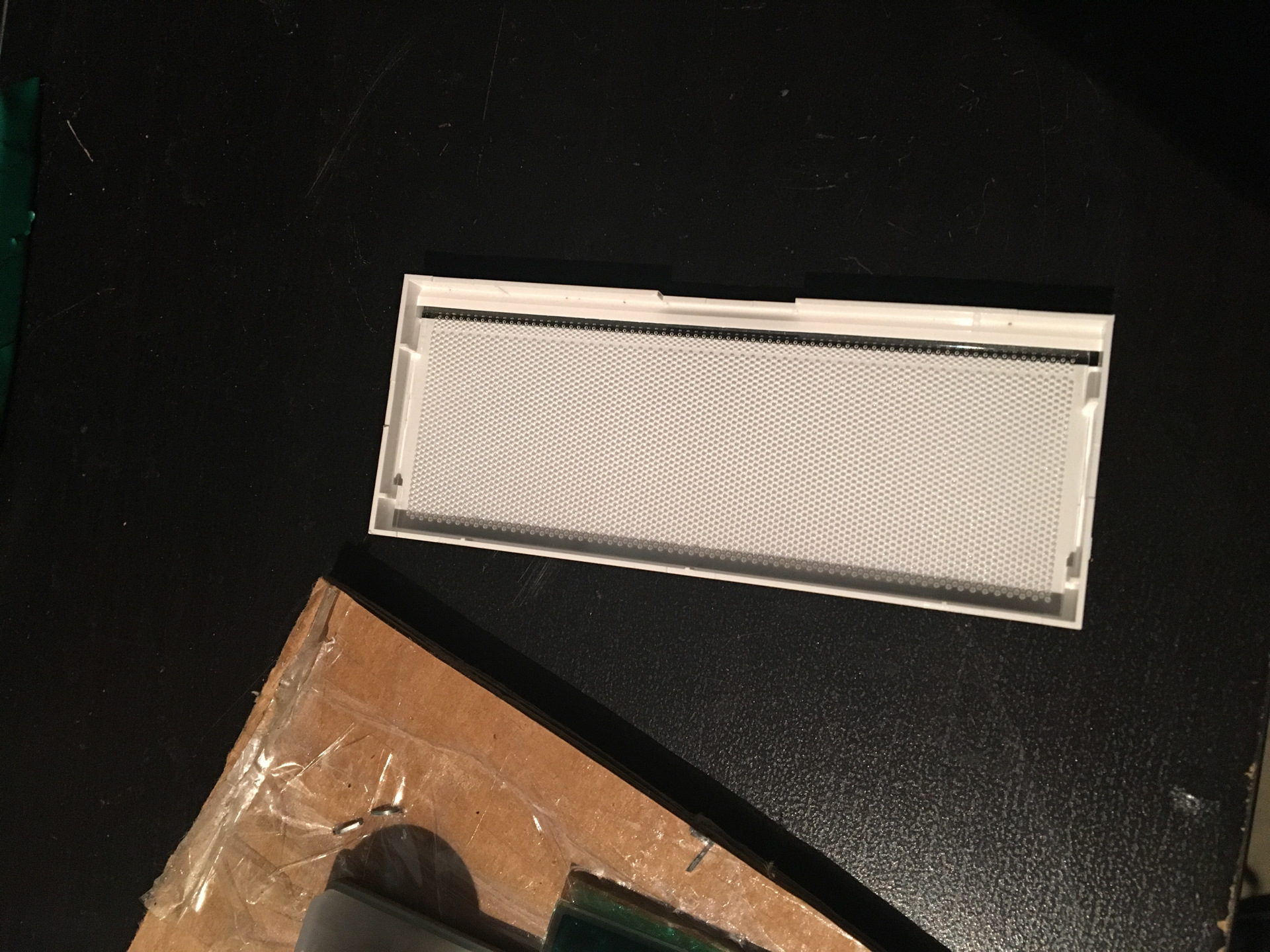

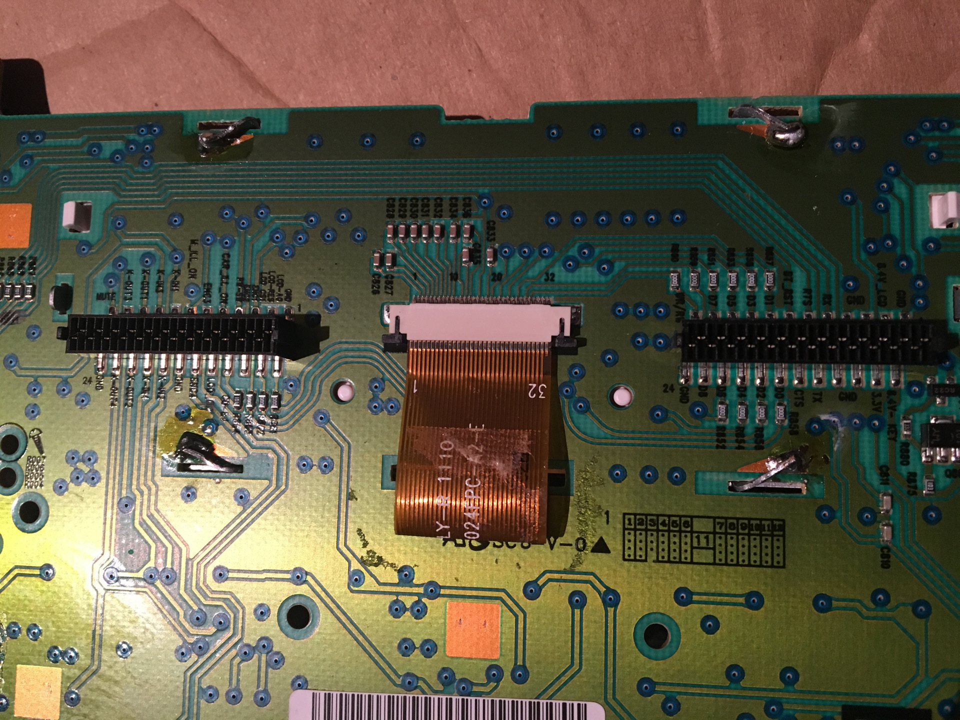

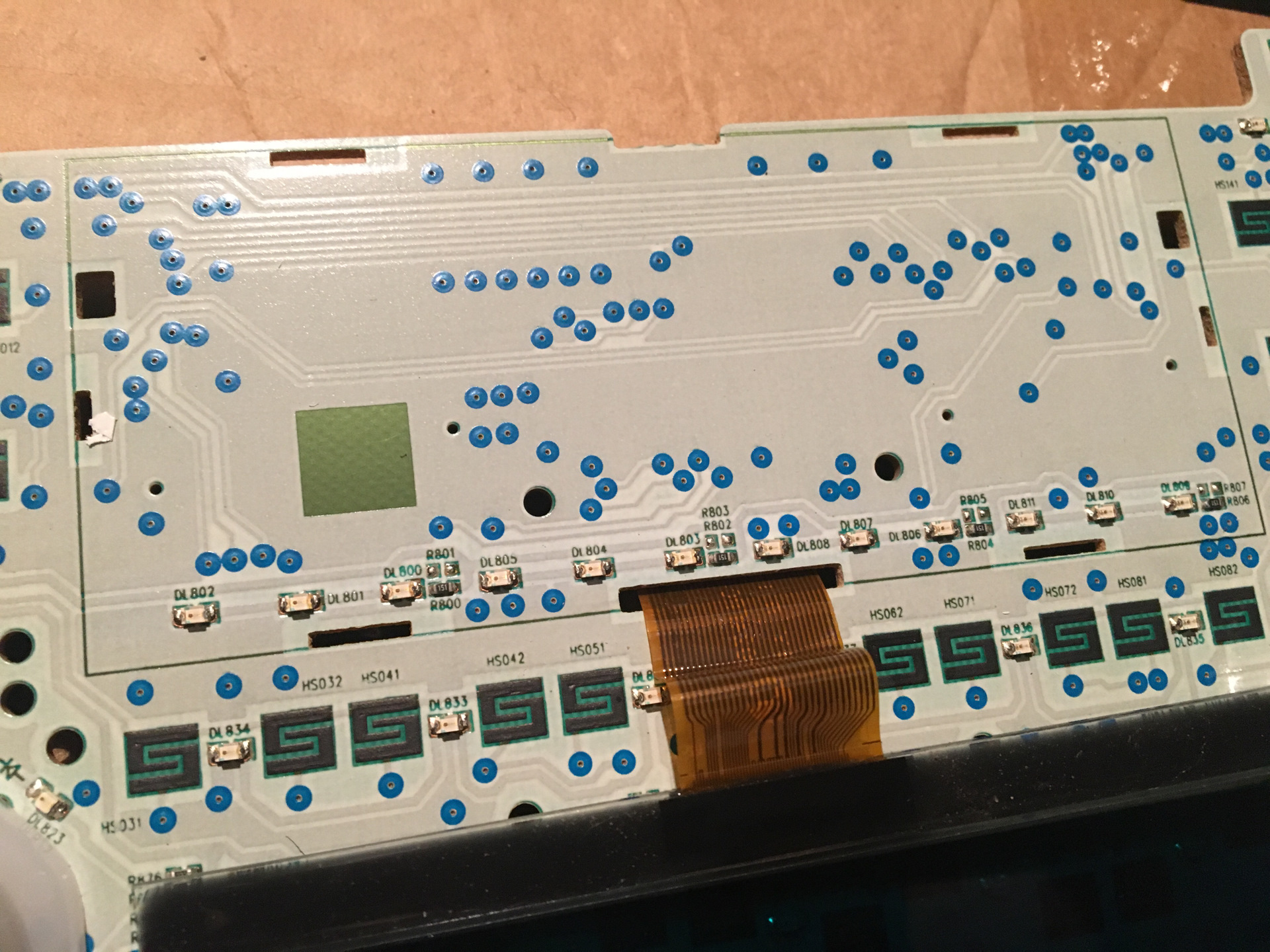

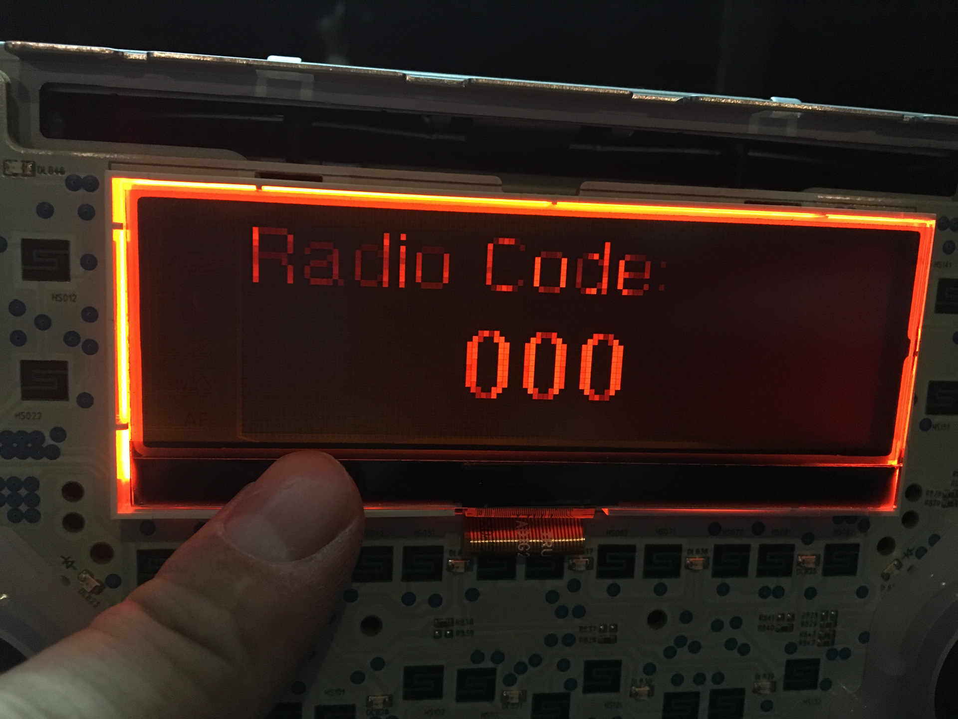

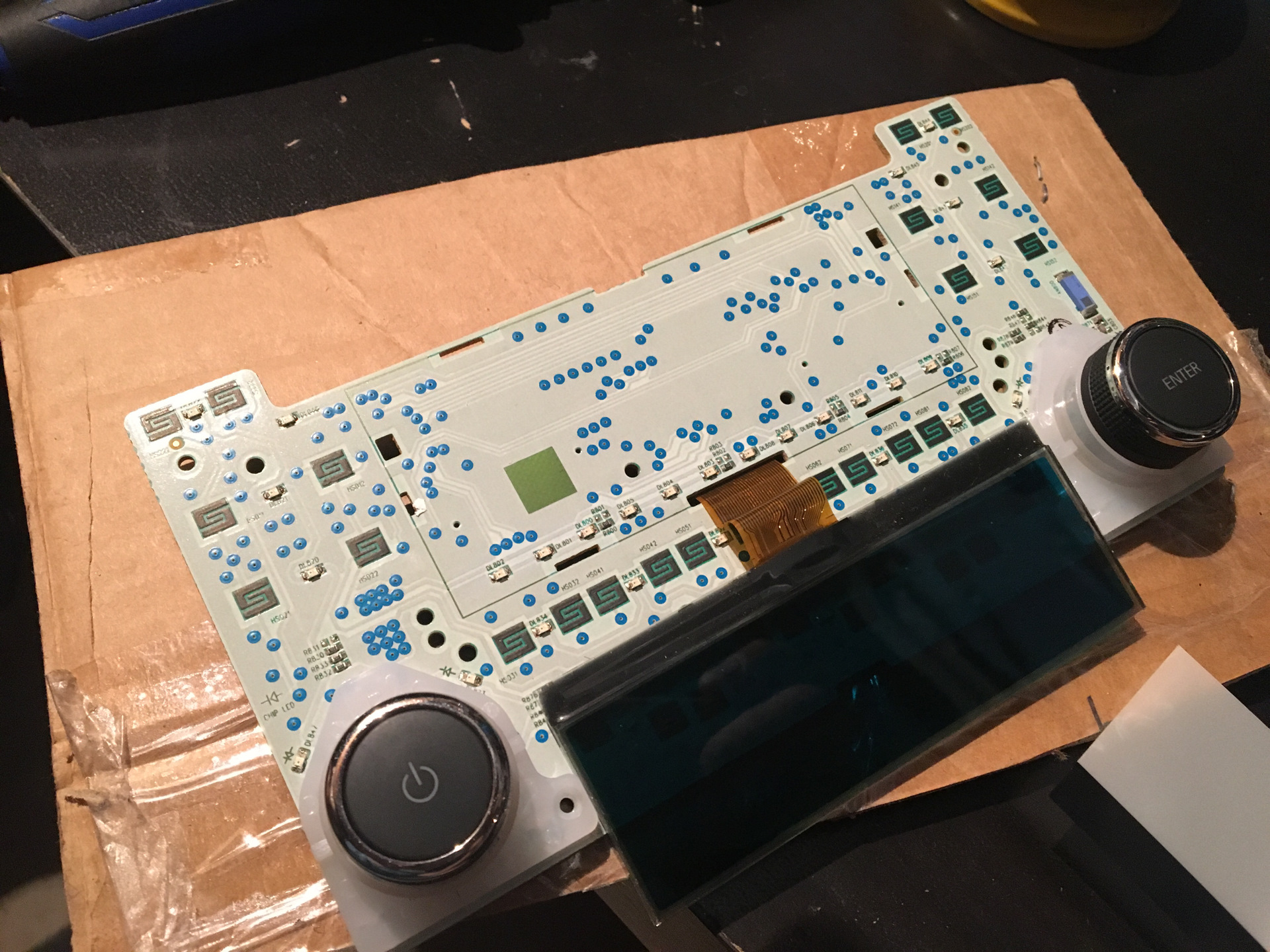

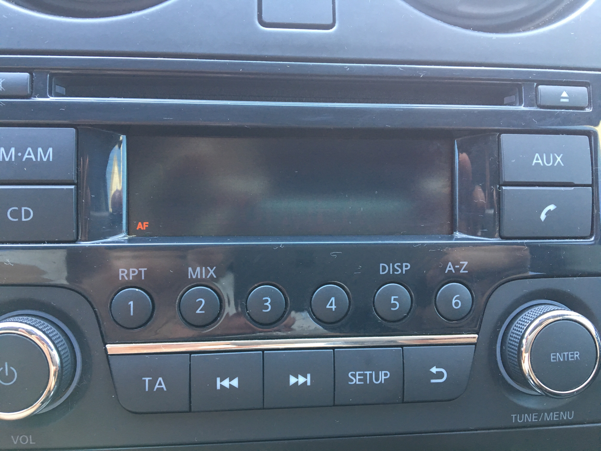

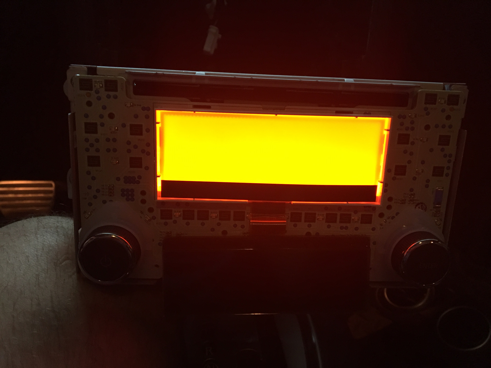

Ну значит были проблемы с дисплеем штатного ГУ. Кто-то говорил, что диоды подсветки экрана дохнут, вот и показывает он плохо. Вот и решил вскрыть это безобразие…
Итог: подсветка тут ни при чем! Реализация интересная, светится вся пластина сзади по световодам от диодов, а между ними находится матовая плёнка для равномерного распределения света. Это не оно, не в ней проблема!

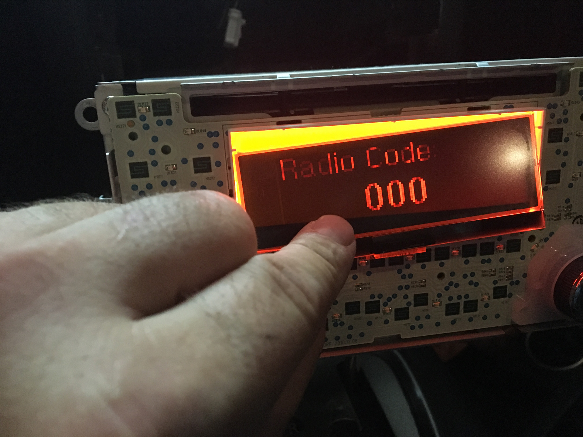

А проблема похоже в самом жидкокристаллическом экране! Уж и не знаю что там подыхает, как повышение температуры на это влияет, но вот как-то так и получается.
Это или болячка их, либо такие дисплеи…
У отца такой же ГУ лежит без дела, вроде был живее моего, в отпуске заберу, поменяю… Ну и в планах замена на нормальное ГУ! Всем удачи!
P.S. За ошибки не ругайте, писал с телефона…

Сдох конденсатор на питание экранчика. Придётся разобрать свою балалайку чтоб выяснить какой именно. ;) Если обращали внимание, то подобная ерунда происходит в электронных часах при почти сдохшей батарейке.
Такая же ерунда, машина 2010г
Такая же фигня с дисплеем! Машина 11-го года😢
Заметил закономерность: до 2010 года магнитолы не страдают этим, с 2011 года похоже экраны хуже стали, или в производстве диффекты пошли… хз… я андройд поставил! Намного лучше
кондюк включаю и рукой направляю поток воздуха на дисплей экран оживает
Да, есть такое
на раб авто простояло на солнце- сажусь а ни че не вижу… Паника (так как ток купил авто а тут такое)- потыкал на сам экран а он горячий и от прикосновений подсветка появлялась (шрифта) — я кондюк нагнал и норм стало.

Хз, я нигде не нашел. Там что-то дохнет, сомневаюсь что сам дисплей, часы вон по 20 лет живут…

Тут где-то вычитал, похоже умирает кристаллическая решетка наших экранов, при нагреве это проявляется сильнее… сделать никак…

Не нашел я никих различий в двух магнитолах, только год выпуска разный: у отца 2010 и нормально работает, моя была 2011 гола. Так что похоже партия плохая дисплеев

Все также делал, контакты протирал …бесполезно…с повышением температуры начнут цифры. Видимо д5ло в самом дисплее

Попробуй контакты на шлейфе который вставляется в плату почистить Щеткой и спиртом только аккуратно. Контакты шлейфа на 3м фото сверху.
Чистил вчера когда разбирал. Не помогло. Там похоже сам ЖК дисплей умирает, что-то в нем…
Окисление контактов в самом дисплее скорее всего, магнитола эта копейки стоит я б не стал заморачиватся)) я себе давно уже на андроиде поставил)
Нет там никакого окисления, шлейф в дисплее залит смолой, там все хорошо. Экрану конец приходит… бывает

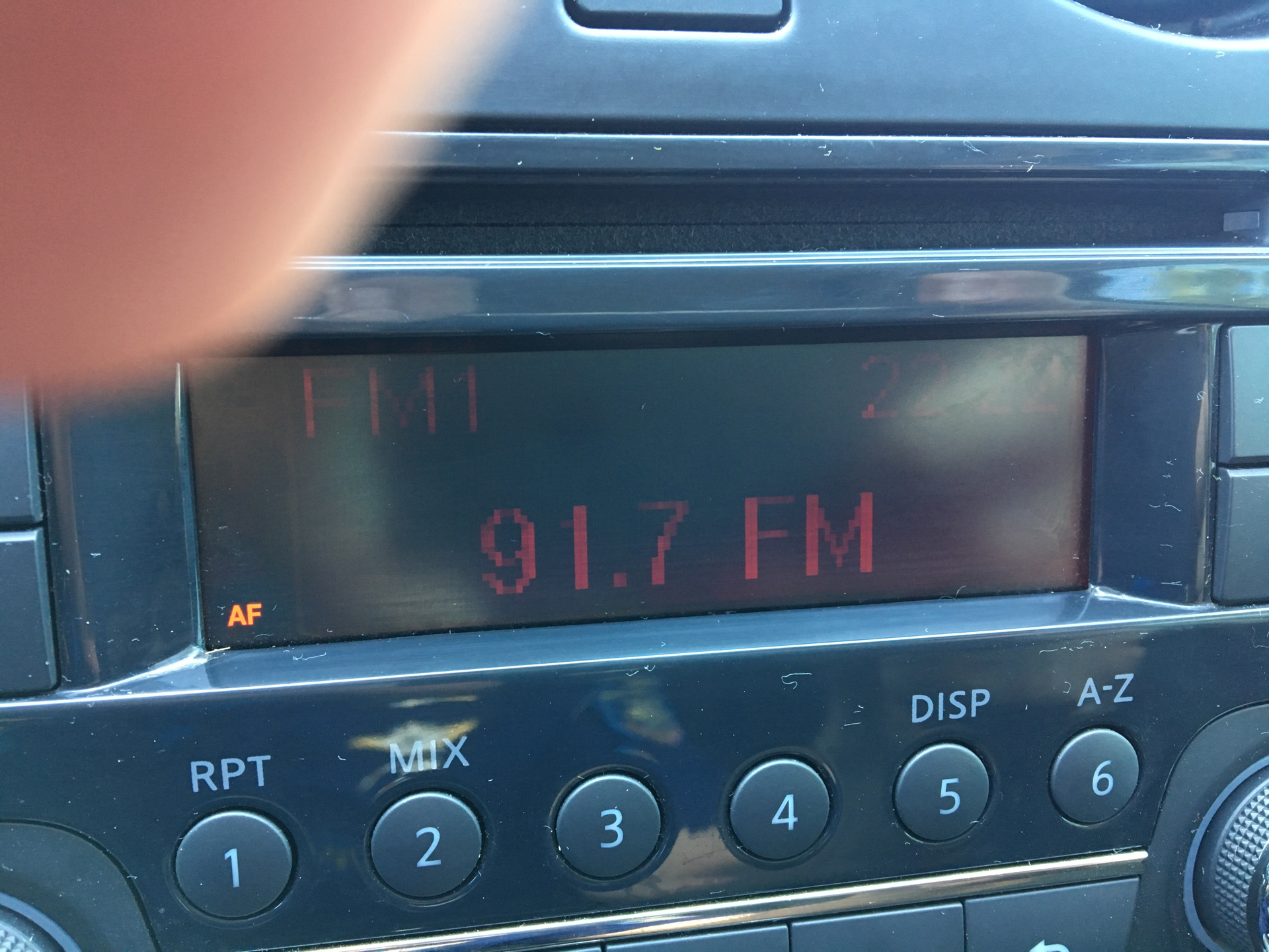

Когда на улице становится очень жарко или автомобиль стоит на солнце, то у меня точно такая же "история" с дисплеем :) Но стоит ему "остыть", всё приходит в норму! Странная короче конструкция :)
Поддерживаю!Точ в точ такая же ситуация, только в жару притухает. Начилось примерно в прошлое лето, на 5году жизни. Сама машина 2011г., пробег 100т.км.
