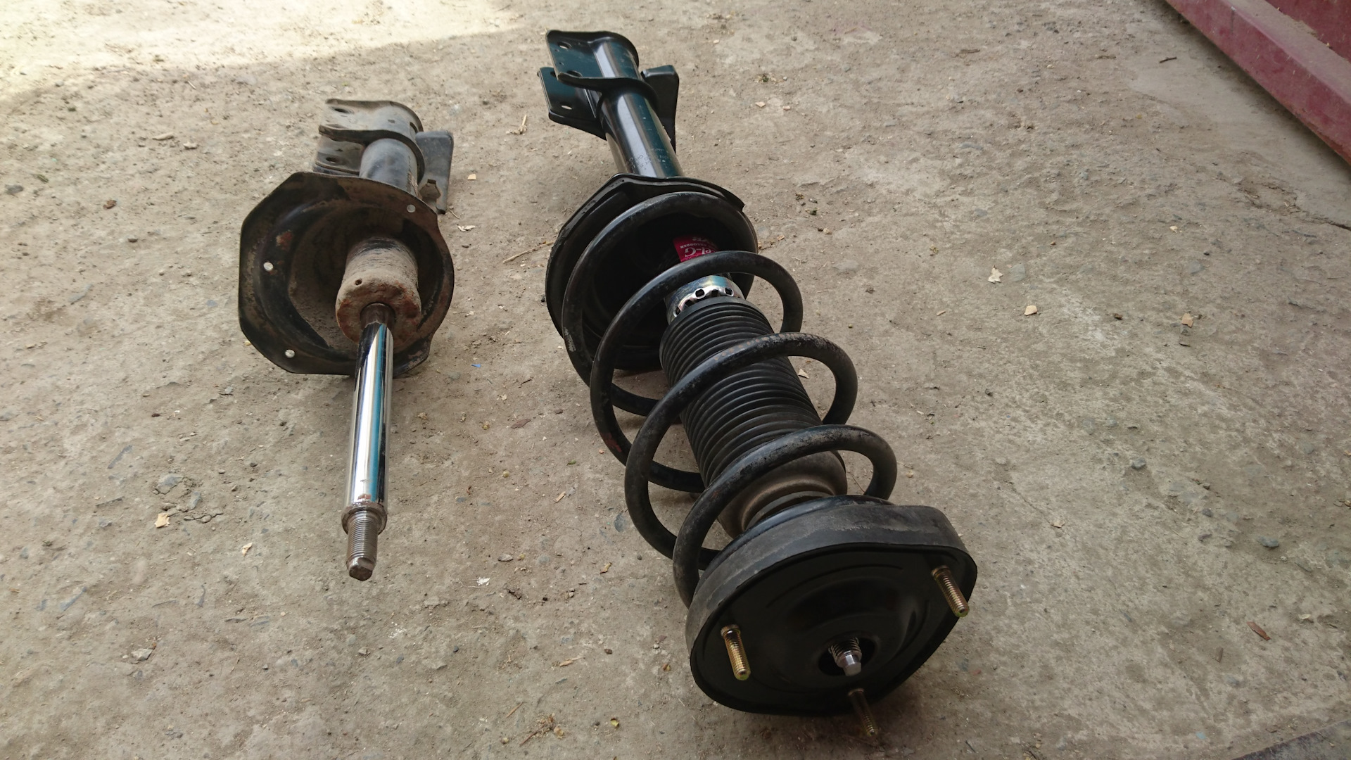

Заказал я себе опорные подшипники KYB 4 шт, пришли через пол года, так дешевле)))

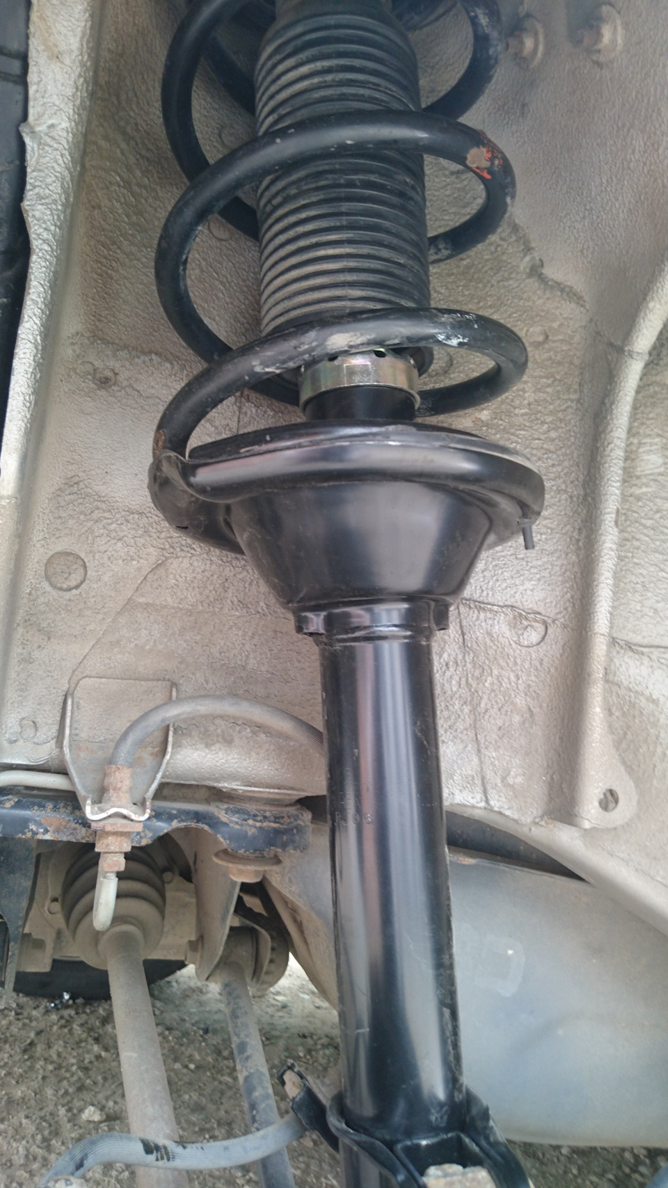

Настал черед замены, так как в эту зиму ездил в Аккистау и на обратном пути словил кирпич или камень в снегу, увидел в последний момент, вилять рулём не стал много льда на трассе и снега. Переднее колесо нормально, а вот задняя правая стойка погнулась, колесо накренилось, диски целы. Поездил пол весны, пришли стойки задние, поменял обе
Так же заменил втулки стабилизаторов в круг, оригинал и стойки стаба CTR в круг. Поменял шаровые обе, тоже CTR.
В общем всё поставил, затянул, колесо выровнялось, зад приподнялся.

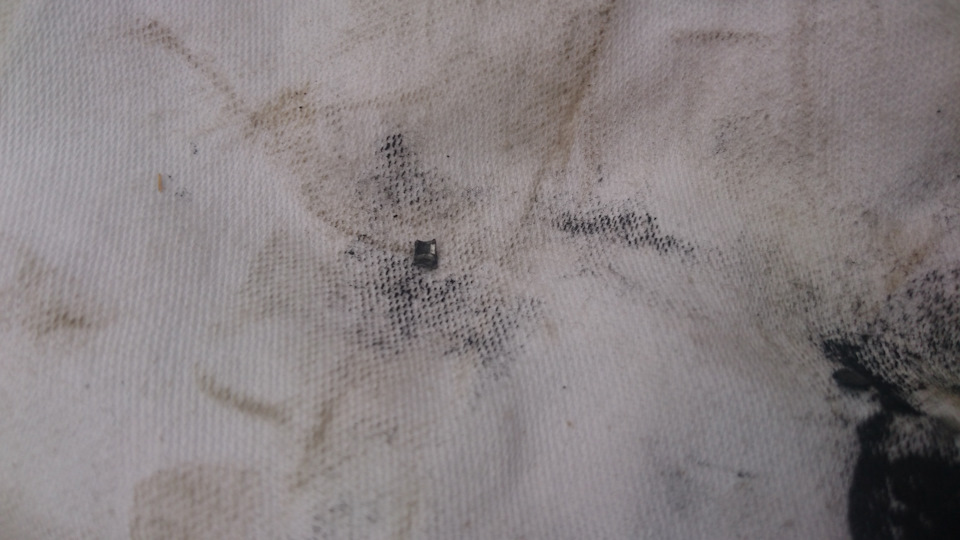

Заменил масло в коробке. Последняя замена была на 135К. Масло было мутноватое, было много стружки, на пальцах было ощутимо. Мелкие кусочки зубьев.
По ходу коробка накрывается потихонечку!
Заменил масло и в заднем редукторе, которое не менялось с завода. Вот там при сливе масло было очень темное и на магните было много стружки, металлической пыли.
Вот на ней я и нашел кусок зуба(( я был не рад.
В этот раз я залил масло вот это
Лучше всё менять в вовремя и согласно тех регламенту. И не слушать тех кто говорит: да масло в заднем редукторе вечное. Знаем какое там всё вечное!

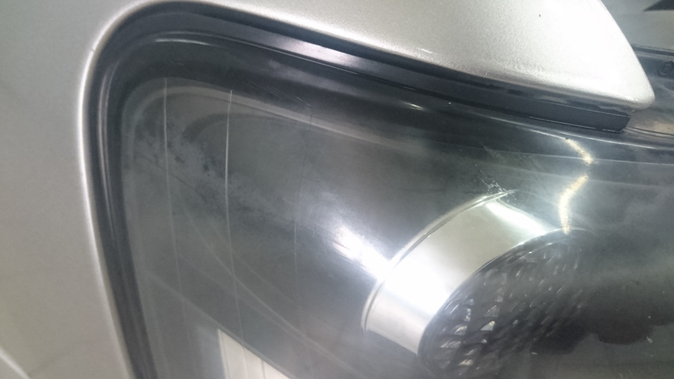

Буквально на днях отполировали фары и заклеили мне, типа броне-плёнкой. Мои фары начали тускнеть по краям. Посмотрим этот эффект. Когда оно всё облезет и помутнеет.

У меня к тебе вопрос, ты вот на фотке собрал новую стойку, она вот лежала в горизонтальном положений, потом ты взял и установил его, я так понял?
А в чем прикол вопроса)? Интересно стало))
Я боюсь, что аморты проживут полгода и начнут мокреть
Не начнут
jinor
Сначала стойки прокачал и верх ногами. Сборка тоже была вертикально. Просто сделал пару фото в горизонтали. Ничего страшного от этого не будет. Прошлые стойки, такие-же тоже в горизонтали лежали после сборки, а я не знал, до сих пор рабочие, и не потеют только вот один погнутый. У старых пробег 90К
