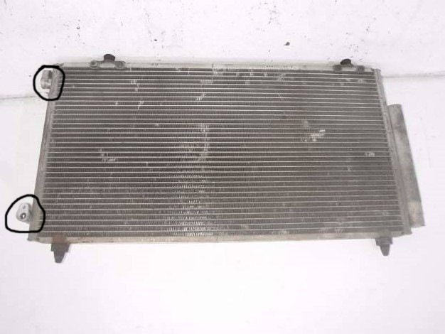

как обойтись малой кровью при установке радиатора кондея !
как известно прульных радиаторов БУшных гораздо больше чем от европы
но есть разница в отличии от основных
смотрим фото и видим разницу
а отличие ЕСТЬ !
встает прульный радиатор на место без проблем — НО !
имеем отличие в нижнем подключении
можно решить проблему двумя способами
1 переварить сгон на радиаторе
2 удлиннить трубку
немного прикинув я решил что лучшее решение №2
так как прульный радиатор проще и дешевле найти
благо владиковские разборки завалены этим
чисто исходя из экономии и предложений

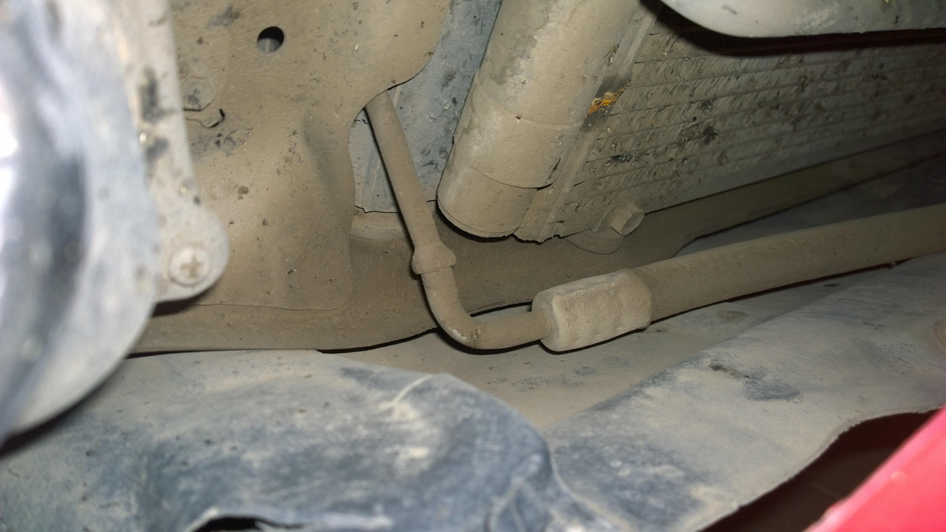

без аргонщика не обойтись так как надо варить алюминиевые трубки
но у меня оказался сосед который занимается холодильным оборудованием уже больше 20 лет
и ремонтирует рефлежираторы и сплитсистемы в автобусах но еще и заправляет кондеи мимо ходом
и он мне посоветовал другой вариант !

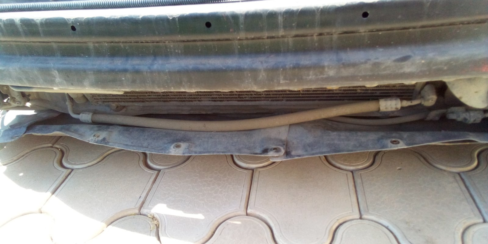

удлинить трубку специальным шлангом резиновым с опресовкой
выглядит это вот так
теперь проще найти радиатор

не понял, т.е. трубка отрезается добавляется шланг и с двух сторон опрессовать? кусок трубки то родной или от японки?
кусок родной
ничего искать не надо

дело в том что у меня был радиатор от пруля
остался от ноуската
а переделка мне обошлась в 1000 рублей + опрессовка и заправка кондея 1200
