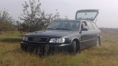

Доброго времени суток!
Проблема в следующем ауди а6 с4 дрыгатель 2,8 аан пропала мощность как на газу(или может его просто мало), так и на бензе. При плавной прогазовке вроде все норм, а вот резко, то хлоптся как будто не хватает топлива. Делал диагностику-ошибок нет! Обороты не плавают. Метки на месте!
Заменил воздушный фильтр, свечи — результата ноль! Не троит(хотя было разок троение до замены свечей).
Помогите советом, плизззз!
HELP, машика не "едет" вааще!

Для начала замерь давление в рампе. Я такое уже проходил.
Есть пример(я пока не копенгаген в этом дрыгателе!)
Два раза возникала такая ситуация и оба из-за насоса (один раз он вышел из крепления, и засасывал бензин, только при минимум полбака, второй раз он просто сдох — крутился, жужал, но не нагнетал необходимого давления). Если не работает на газу тоже — то вероятно неисправен ДПДЗ (вероятность очень большая), необходимо его проверить по вагкому или при помощи тестера.
Для начала померяй компрессию, за тем смотри выхлоп, может задыхается, катализатор вырежи
На газу валит дай дорогу!
У знакомого была похожая ерунда на мазде кседос, все по датчикам норм, но обороты не набирает если резко дать газа…оказалось съело колено…
ммммм, точнее? коленвалу ОППА?!
