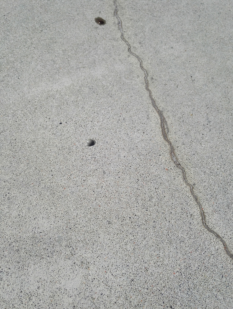

P.S. гадость которая осталась на парковочном месте после принудительной регенерации сажевого фильтра:
