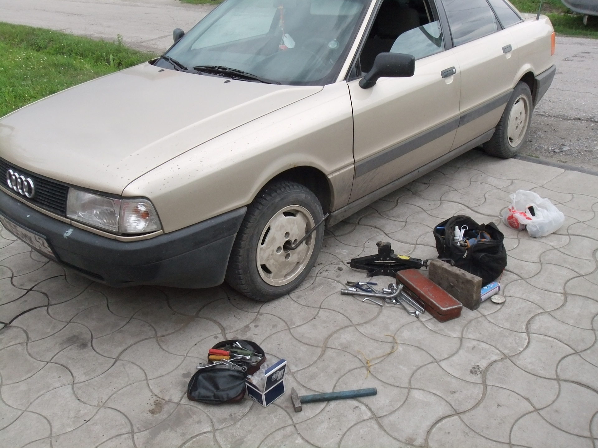

Всем привет!
Вой подшипника надоел, ехать за 150км от дома за ним как то не хотелось или ждать минимум неделю, а то и больше в моем городе, тоже было для меня долго.
Поехал по магазинам, базару искать варианты.

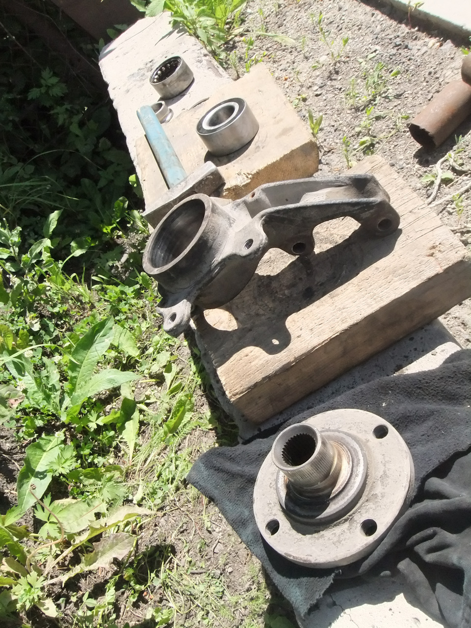

Начался процесс разборки
после того, как выбил подшипник увидел стружку
и одна сторона вращалась хорошо, а другая с хрустом) Там было маленько ржы,
но смазки было прилично(зеленой) когда вытащил внутреннюю обойму то и увидел причину шума.
Новый подшипник запрессовали на прессе.

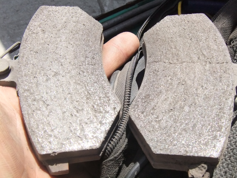

Кстати, еще вопрос по колодкам, колодки брал последний раз типо Корейские HI-Q, хорошие, а когда снимал, что-то мне поверхность их не понравилась…толи перегретые, толи что…крошаться типо…

У меня стояли эти H-Q колодки тожесамое было все крошились и в трещинах.мне кажется гамно какое -то
