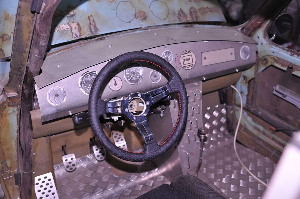

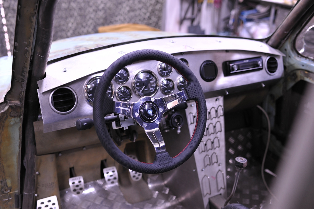

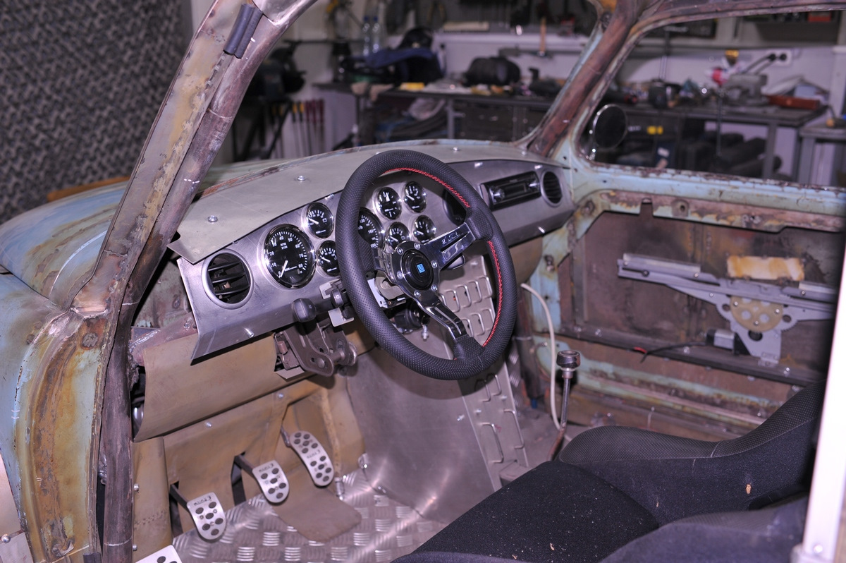

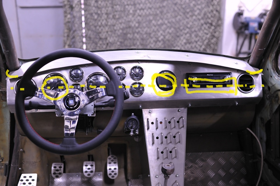

Всем Привет!

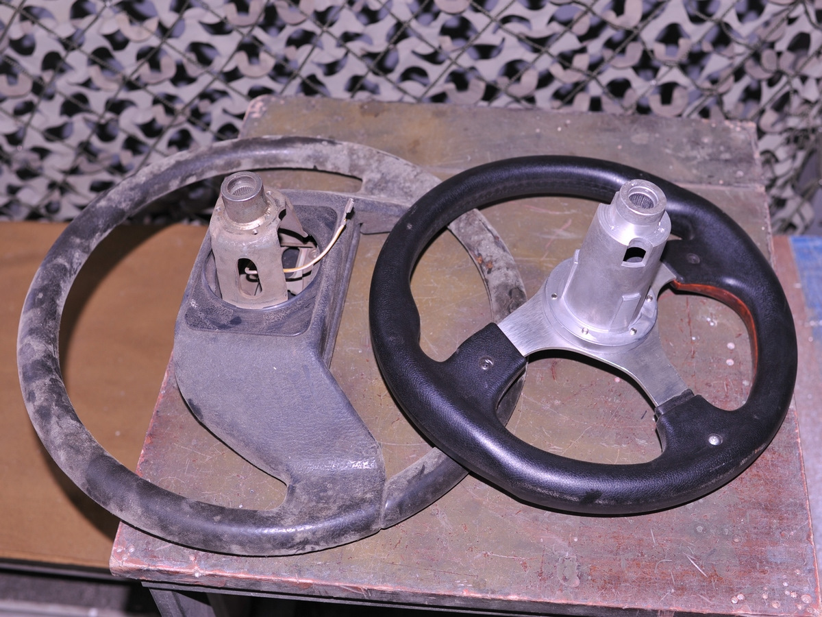

Как обещал сделал панель приборов, но до этого переделал руль и его переходник (чтобы видеть за ним приборы).
Мог бы и не делать, но не хочу алюминиевый Китайский переходник, к тому же он был немного длинным, доставать до рычага включения поворотов было неудобно. Итак, имеем 2 руля, собственно нужен родной отечественный, а точнее его посадочная муфта:
Её то и отрезаю и теперь ее надо приделать к правильному рулю:

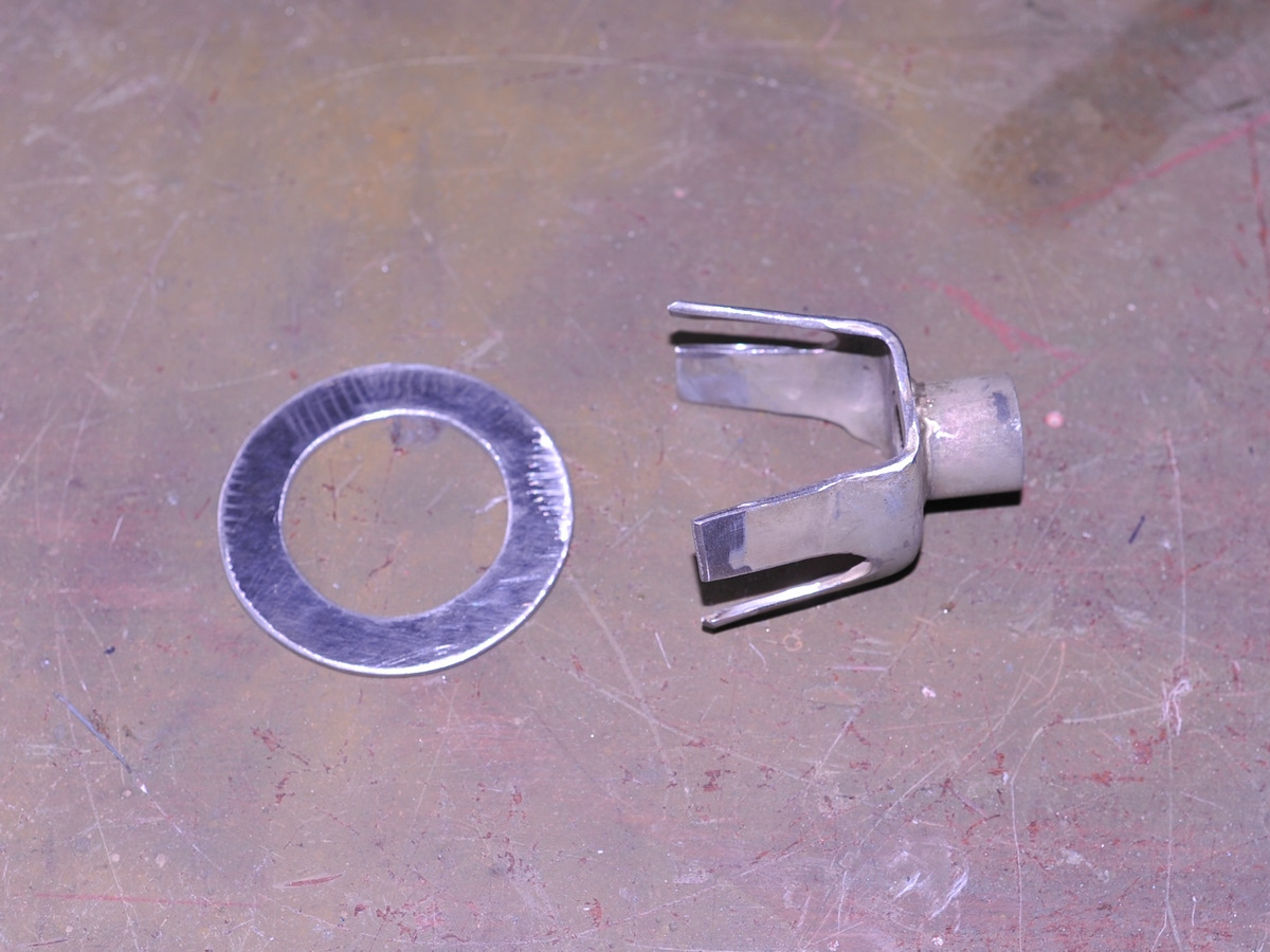

Делаю переходное кольцо из металла 3мм. Кольцо внутри вырезал электро-лобзиком, очень тяжело идет по окружности, потратил 2 титановых полотна:
и соединяю:
Собственно новый руль с переходником на месте:

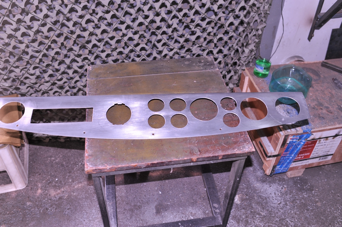

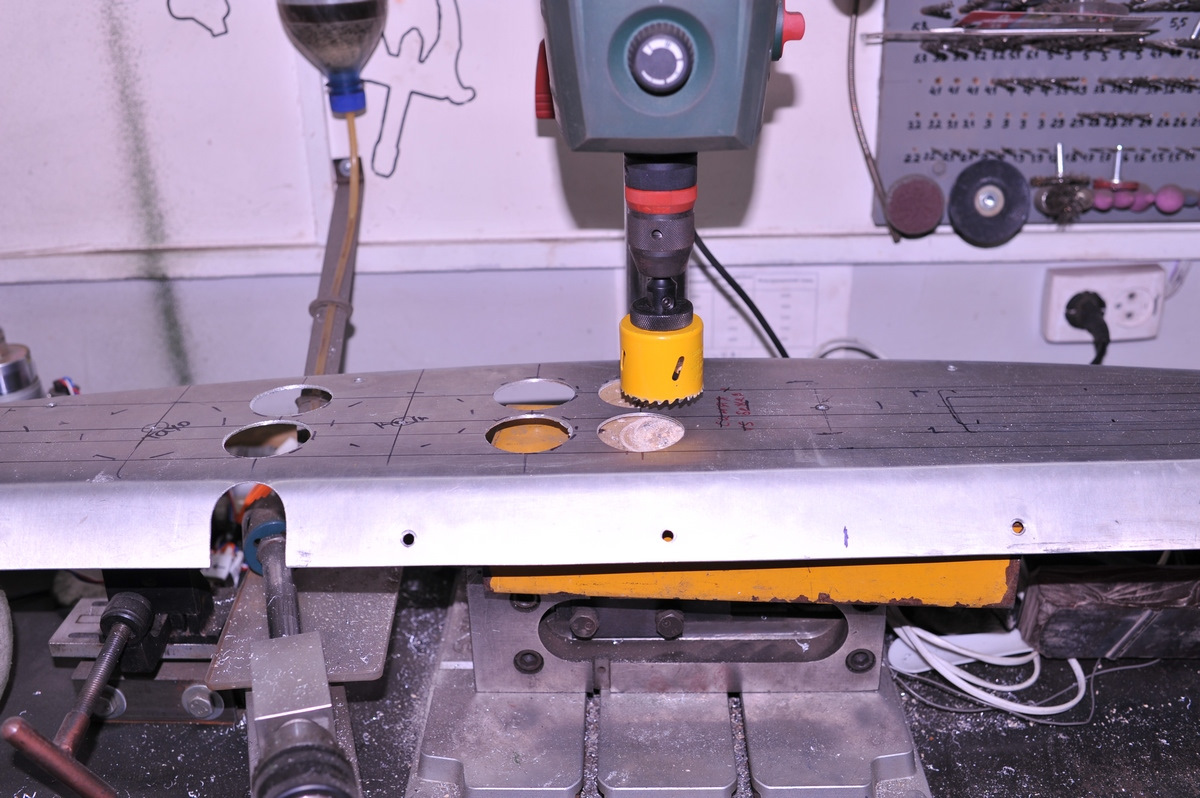

Готовлю самое вкусное, панель. Под маленькие приборы сверлюсь коронкой, под большие опять же лобзиком:

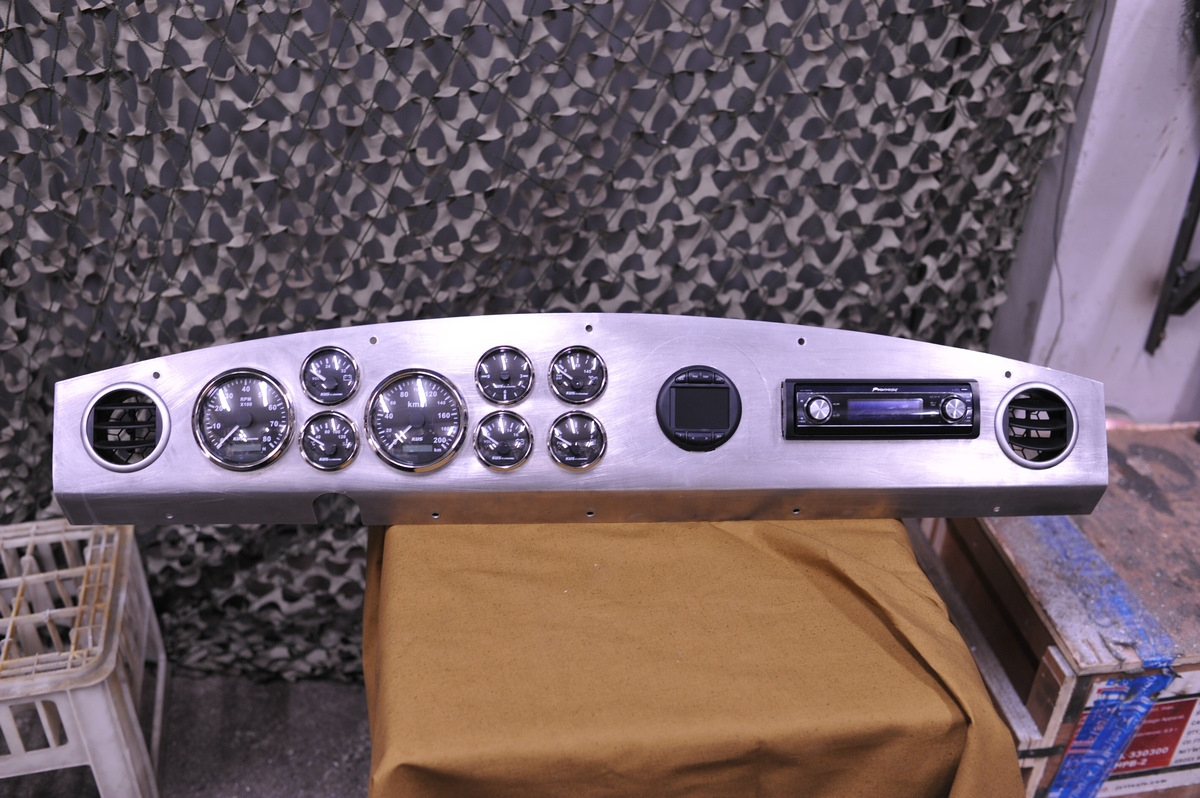

Панель готова! Позже ее обтяну бежевой кожей, такая же как на картах дверей. Верх панели затяну в синюю кожу.

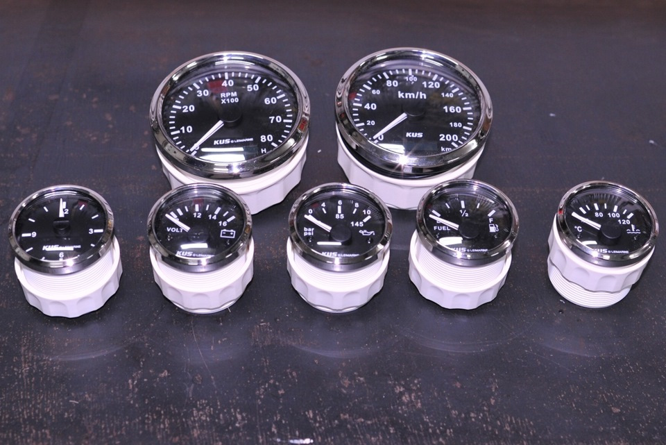

Готовим приборчики:
Самое приятное, нашпиговать панель приборами KUS. Напомню они «лодочной» серии, но мне очень понравились. Верхний прибор (между тахометром и спидометром) на 24В взял для переделки (он самый дешевый!). Из него сделаю джеки-чана, сигналы поворота и лампу зарядки АКБ.

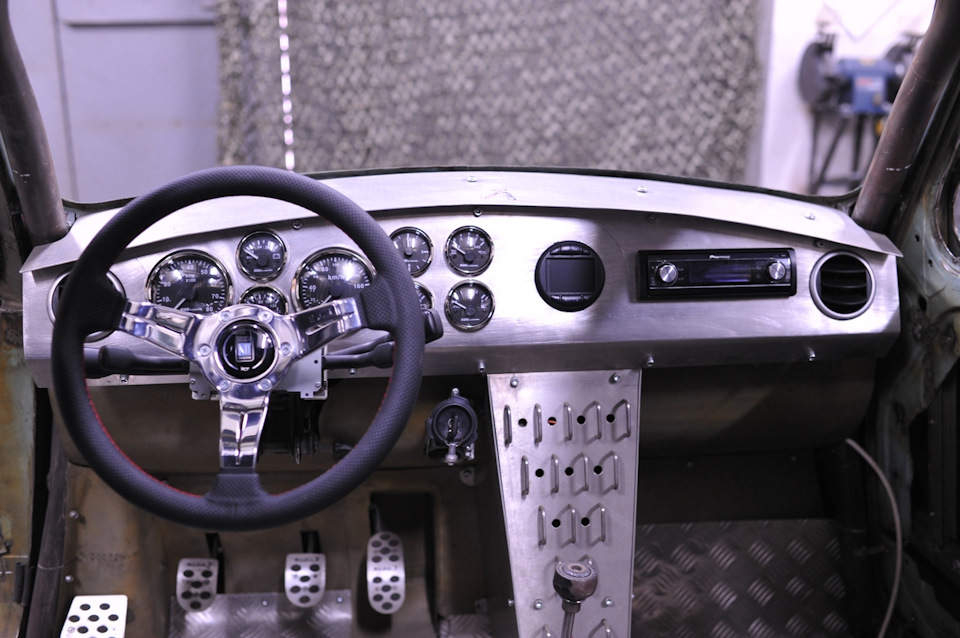

Ну и почти окончательный вид панели с разных ракурсов:
Вроде бы ничего получилось. Всем пока!

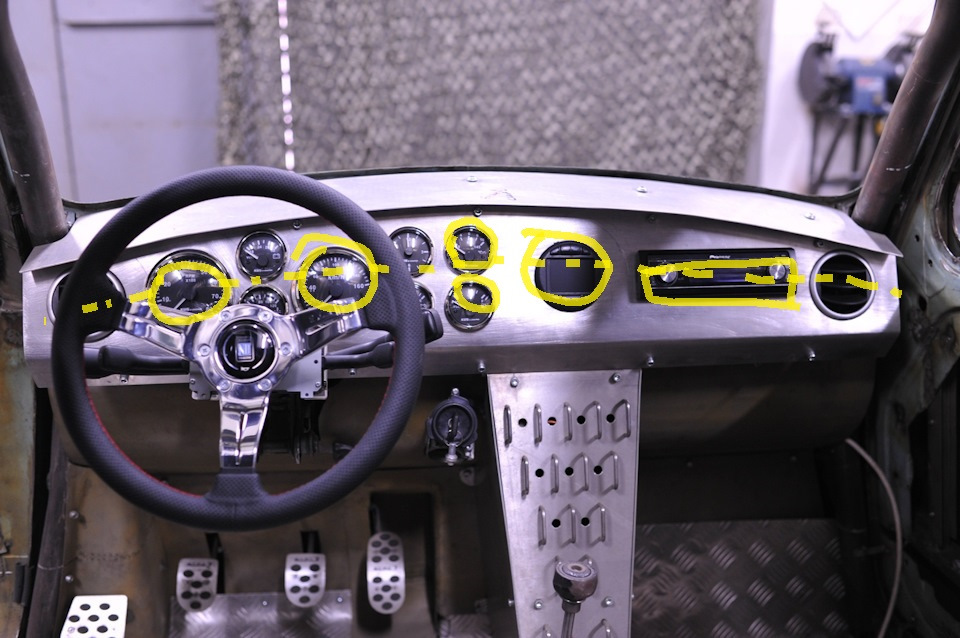

вариант размещения на линии повторяющей козырёк по радиусности
Поздно, уже все нарезано и обтянуто.
мои три копейки.имхо есть проблемы с соосностью размещения приборов… либо делать всё "в разрос" либо придерживаться каких то правил…большие приборы по одной оси…маленькие по другой.расстояния между окошками симметричные… а так мне как перфекционисту режет глаз)))

все круто! а почему не хотите перенести часть приборов на центральную консоль, которая идет вниз?
Если приборы умещаются почти на уровне глаз, зачем их переносить на вертикальную центральную консоль. Там свое предназначение выключатели/разные режимы, зачем смешивать?
Доброго времени суток! Получилось просто супер здорово! Но как всегда есть "НО". ВСЕ делали в салоне на передней панели ДОЛЖНЫ ИМЕТЬ РАДИУС СКРУГЛЕНИЯ не менее 5 мм! У Вас очень много выступающих металических полос и острых углов. Даже если Вы их чем то обтяните это НЕ РЕШИТ проблему-сам метал нужно скруглить на радиус не менее 5 мм! Даже если в стоящию на перекрестке машину на скорости 60 км/ч стукнется "шумахер", сидящие спереди получат РЕЗАННЫЕ раны! Дело Ваше. По мне так главное прокукарекать, а рассветет или нет… Где брали приборы?
Да, сход панелей (вертикальной и горизонтальной) потенциально опасен. Как сделать правильно еще не придумал. Жду совета. Приборы часть брал на алиэкспресс, часть на ебай, очень сильно разнятся цены. Приборы от 1 до 8 т.р.
Про приборы понял. А что касается панели… Горизонтальную (верхнию) панель думаю проще всего завальцевать вниз и внутрь, ну и вертикальную так же сделать по краям. Мне кажется так проще и менее трудозатратно.
Попробую завальцевать, вот только станка такого нет, надо придумать как сделать ровно.

Но и вопросов возникло: как она, обзорность приборов с места водителя?
Что куда выведено? А то приборов как в самолёте :-).
Спасибо! Обзорность тахометра и спидометра и то что между ними великолепная. Плохо видно только 2 прибора (из-за баранки руля), но я и поставил туда малозначимые: часы и уровень топлива. Крайние правые 2 прибора опять видно замечательно. Пока приборы не подсоединял, это буду делать после покраски. Кстати спидометр без тросика, работает от датчика GPS. На всех приборах 2 варианта подсветки (красный/оранжевый), можно будет выбирать переключателем :)
То, что посередине что будет показывать?
Джеки и пр. сигнализацию убрал бы направо, а посередке что-нить типа давления/температуры масла бы — то, что надо в реал-тайме отслеживать. С учетом "гоночной" ориентированности. Зачем она посередине? Она и боковым будет отлично заметна и "в глаз" светить не будет.
Не думал какие-нить приборчики "поперек" поставить — н-р, уровень топлива или температуру ОЖ? Интересно, как лучше восприятие боковым зрением.
В центре между двумя основными: поворотники точно напрашиваются (светодиодные значки), темп. ОЖ надо, остальное по вкусу. Насчет гоночной ориентированности данного проекта я бы поспорил :)

Офигенно панель приборов вышла, но магнитола расположено не удачно. Весь вид портит! Нельзя ее в верху центрального тонеля вставить, как у большинства авто?
Ниже ответил, магнитолу утоплю, лючок как-нибудь обыграю, как пока не придумал.

Присоединюсь к критикам — прямоугольность "музыки" ломает всю картину! Заделайте, очень прошу!
Тем более, что кожа скроет ошибку. А технику можно придумать куда спрятать. Можно в верхней части центральной консоли сделать откидной глухой лючок (например с логотипом влк.) — нажал, открыл, или (как Вы любите) на каком нибудь сервоприводе с сенсором. Не спешите, пофантазируйте ещё. В этом проекте глаз не должен ни за что "цепляться", а плавно "скользить" наслаждаясь гармонией!
Согласен, полностью, что-нибудь придумаю с лючком, магнитола будет "утоплена". Мне это тоже резало глаза, рад что меня многие поддержали в этом вопросе, буду решать его!
