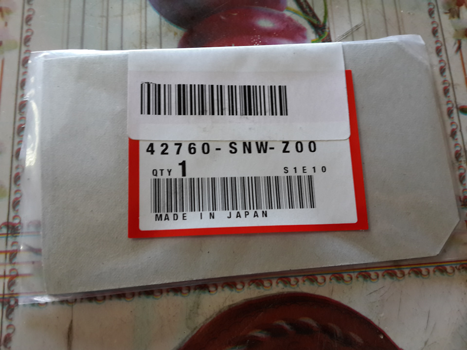

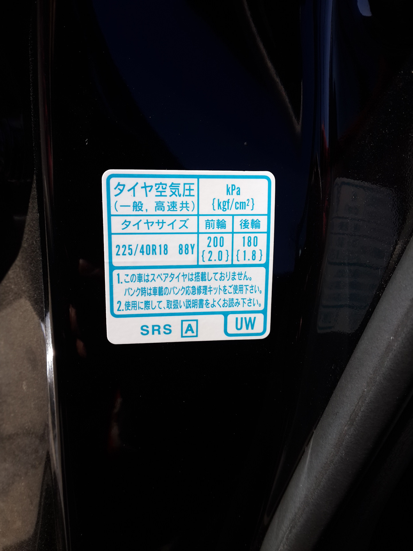

Ну да ладно… Поскольку вышние потуги мне чужды. А выражение "инертный газ" знакомо из курса химии и по утрам. То я решил пойти логическим путём и докопался; сначала до ОЕМ каталога FD2, а затем до правой средней стойки своего сивика. Пусть знают друзья какардоиды, из династии ГуБанеДураДишников, какой трюк я умею.

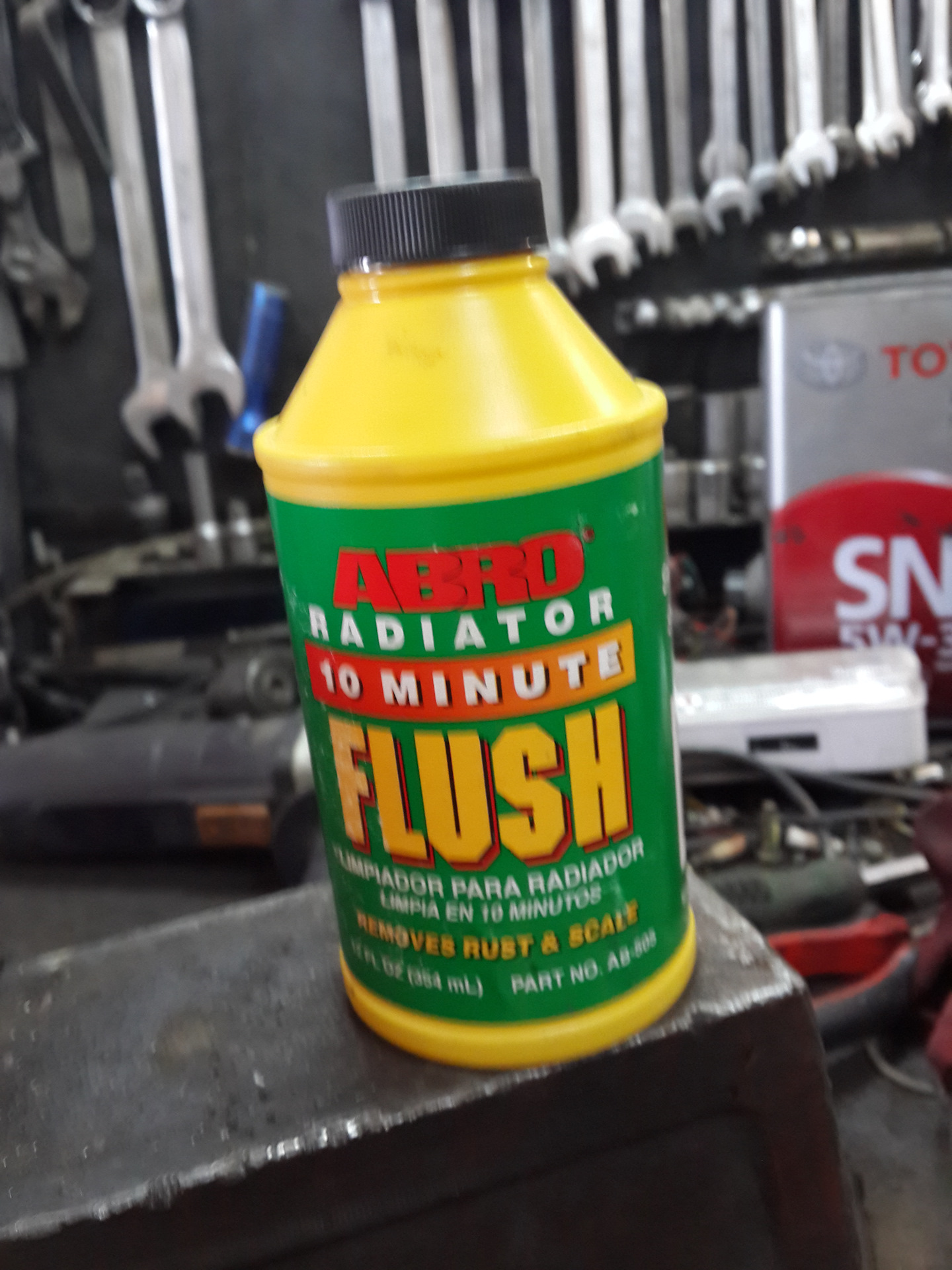

Купил промывку ABRO AB505. Вещь классная — прочитал/посмотрел много инфы. А главное, американская!

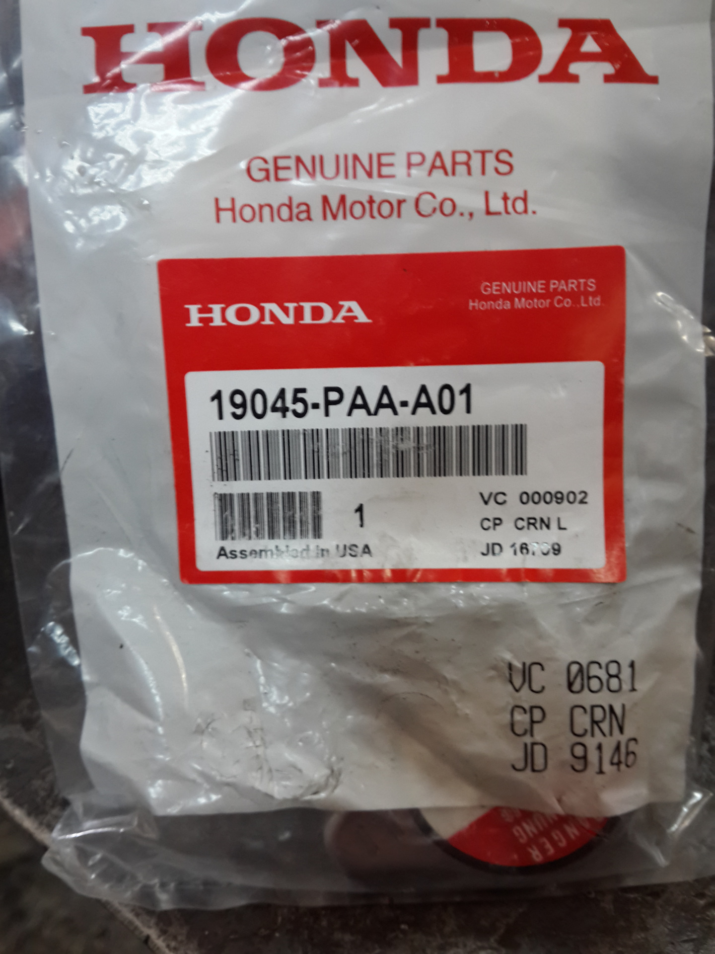

Купил пробку радиатора ОЕМ нашей 19045-RAA-003 прислали 19045PAAA01. НЕ ПОДОШЛА! Вернул обратно. Обоссанки всякие на складах думают, что могут менять артикулы, как им вздумается — 3 буквы им в ухо)

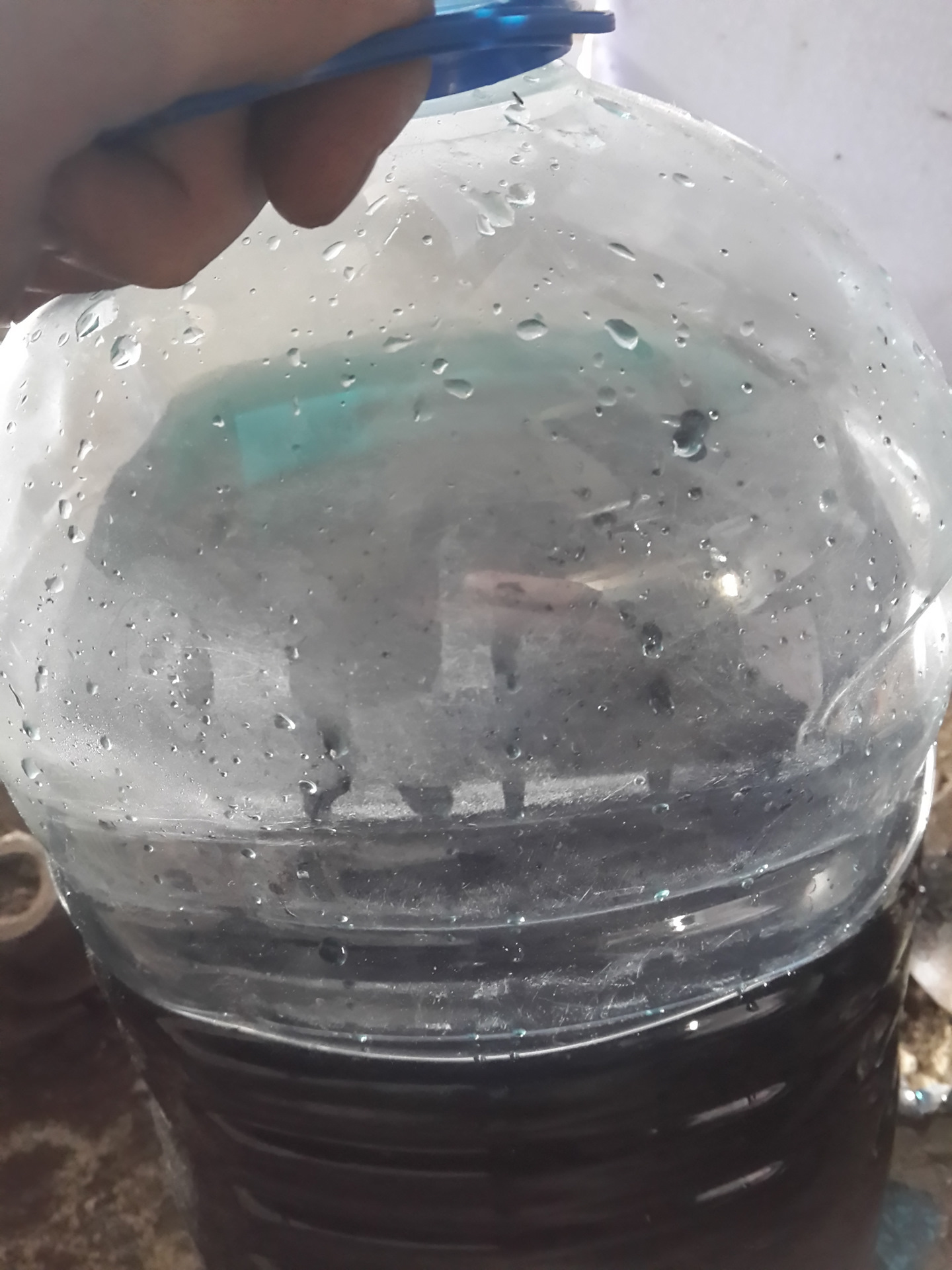

Взял 2 канистры дистилировки
И 10 литров чистой воды для промывки системы после химии. И не надо писать про нельзя обычную воду и прочее, ладно?! Я сам знаю, что нельзя… Но мне можно)

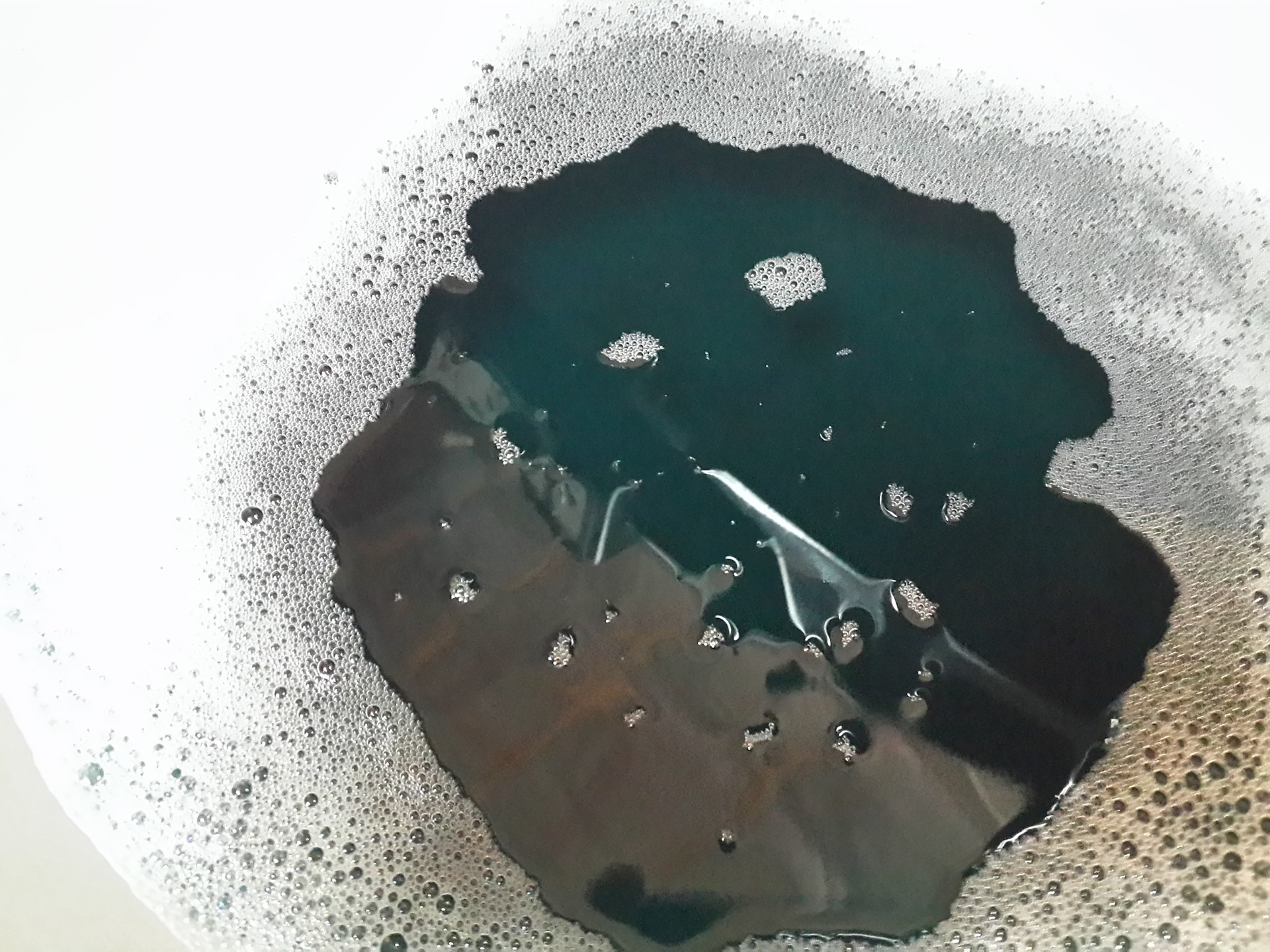

Процедурно, это все превратилось в схему "слить/залить", "завести/заглушить", "развести/подлить/налить" и бачок расширительный ОБЯЗАТЕЛЬНО помыть!
После промывки промыл 1 раз обычной водой и 2 раза прогнал деионизированной, до срабатывания вентилятора.

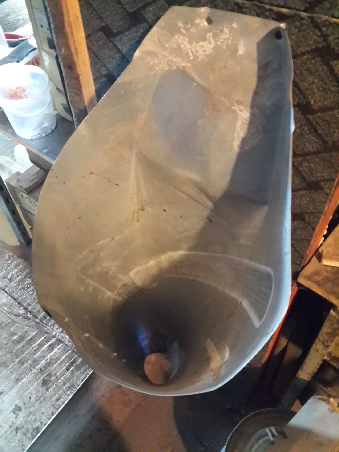

Ну и без "перченого" юмора не обошлось… Приспособа, аля "голову не высовывай"))) Эхх, бедные курочки

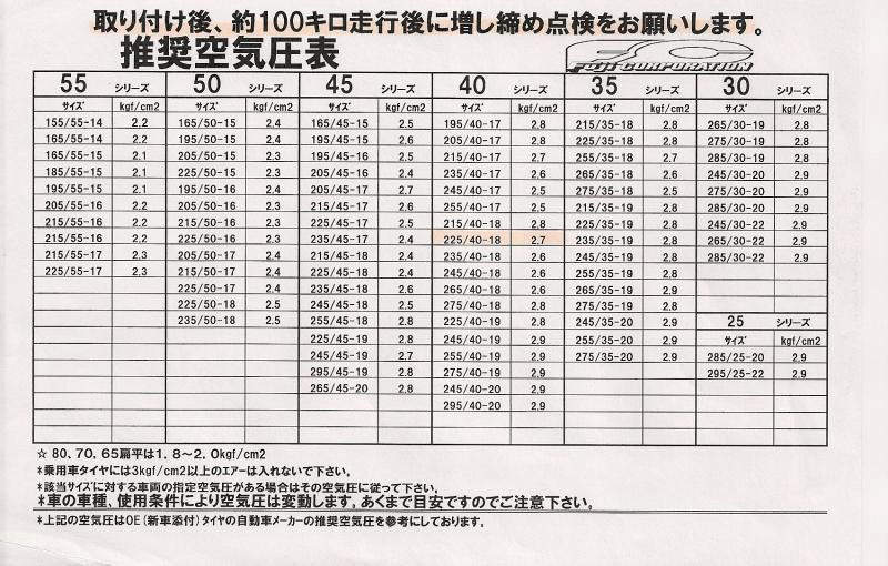

бро а есть другие таблички где по меньше японского)? не попадал еще что бы её смотрели? меня не много беспокоит что там только R18, понятно же что 4D на других колесах тоже выпускался, а тут на тебе. гибдд вдруг не поверит.

А народ дует в 18" тапки 2.6 и более. Дуть нужно столько, сколько на табличке.
Я 2.4 качаю.
Тайп р табличка ваще мало пишет! Кочка и грыжа будет
На 2.7 оооч шумно
У меня 17", качаю 32PSI летом.
Это 2.4 вроде.
Это 2.2, кстати ты уверен что наклейка от civic fd2?
Лучше 2.3 перед зад 2.2
Ну канеш уверен) сам лично из каталога ее доставал! 18е только у тапка в стоке стоят. Заказ ехал месяц почти. Поставщик японский. Под заказ вез емекс
Я дую 33psi(2.27)когда жара +30. Зачем дуть повышенное давление? У меня на табличке 2.1, я понимаю что это для 15" колёс, но и от 17" вес автомобиля не меняется, поэтому в 17" я дую чуток больше, ну совсем чуть чуть.
Invade
Я 2.4 качаю.
На 2.7 оооч шумно
кстати, есть такое, когда 2.7 на гипер скоростях ( свыше 130😁) слышен гул от покрышек. Почему 2.7, потому по табличке))
Ахаахаааа гипер скорость))))
это ирония)))
Я понимаю даже больше, чем Ты думаешь!)
bmwerk
Я бы не стал доверять этой табличке. Вот мы имеем живой пример того, что на fd2 давление в колёсах 225/40/18" 2 атмосферы всего, а твоя табличка в этот размер рекомендует дуть 2.7.
о чем и речь, необходимо выяснить какое давление необходимо для этих параметров) 2 или больше
Давление зависит от веса авто, маленький вес авто, значит давление меньше, больший вес давление больше.
еще тип и размер, есть рекомендованные параметры завода, но эти рекомендации разнятся.
НУ естественно чем колесо шире будет, тем давление может быть меньше.

Денчик, благодарю за наклеечку, давно хотел приобрести, не знал парт номера))
Дай Бог, Дима)
ждать ее жесть как долго, от 23 дней на емексе
Да, есть такое) Мне товарищ все организовал(тоже в емексе все беру)и она пришла…
Некоторые пользуются услугами рекламных фирм и делают по образцу эти наклейки…
видел, но хочу оригинал))
Ну еще бы… Бойся гиены огненной)))))
Мне за 200р она пришла
199р 23 дня 😁
надо брать) Только оговори с менеджером, чтоб поставил ограничения только этот артикул и этого производителя
я так всегда делаю)

последняя картинка, воронка для слива ОЖ?
это приспособление для бедных курочек. она голову сует в дырку и сикир башка)
