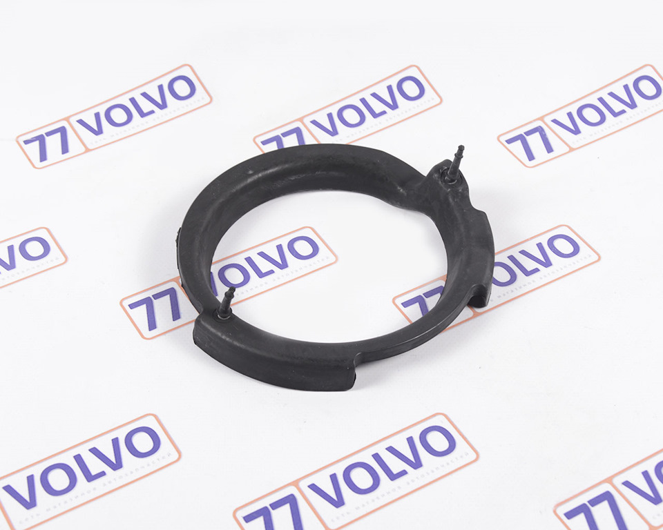

проверить только визуально — осмотром. Вибрации на ХХ, на руле нет? Я причину стука два года искал, поменял все, в итоге оказался сайлент подрамника. Кстати, изолятор на чашке стойки целый?
Целый, менял 3 недели назад. Вибрация после сегоднешней замены (до 100км/час) исчезла, на вышей скорости не ездил еще. Завтра испытаю на выше

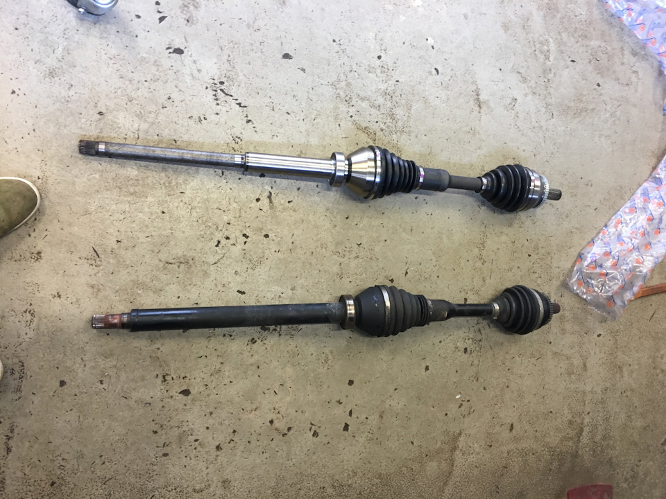

Как обещял отписываюсь о сделанном:
Поменял полуоси и 2 втулки на заднем мосте. Машина уверенее ездит, стабильнее. К сожалению скрип и стук не исчез полностью. Хорошая новость (не уверен на сколько) узнал точно, наконец, откуда скрип — от рулевых конечников ( не знаю на русском название.

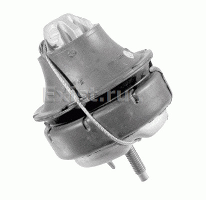

стуки и скрипы могут идти от опорных чашек стойки (надрыв втулки), подушки двигателя и сайлентблоки подрамника
Опрные чашки только поменял, подушки двигателя тоже. Сайлентблоки выглядят в хорошом состоянии. Скрип 100% от рулевой рейки. Стук не понимаю еще. Кстати — отремонтировать рул рейку возможно?
подушки перед и зад, те которые идут как "гидроопоры" вот эти
Как проверить если их надо менять? Где то год назад отдал в сервис, должны были поменять все.

Поменял и вибрации исчезли? Тогда расскажи пожалуйста, какого рода именно были вибрации. Была ли вибрация на 30-40 км/ч?
Вибрация чувствовались в руль. Была. Сейчас до 100 никакой вибрации.
Я так понимаю, в результате не удалось выявить какая полуось именно была в плохом состоянии?
Левая была в худшем состоиянии чем правая. Но у меня надо было обе менять
