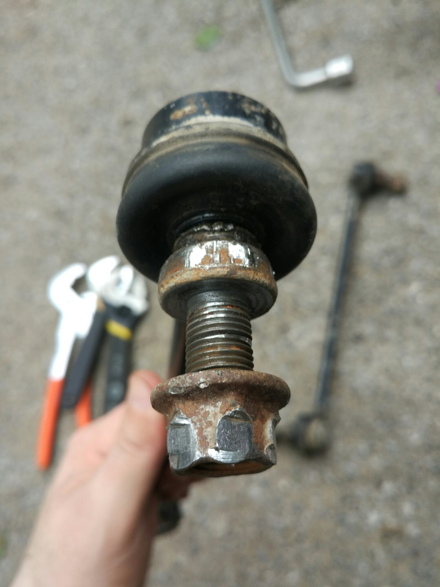

Всем доброго здоровья! Сегодня заменил стойки стабилизатора, Выбор пал на аналог фирмы CTR.

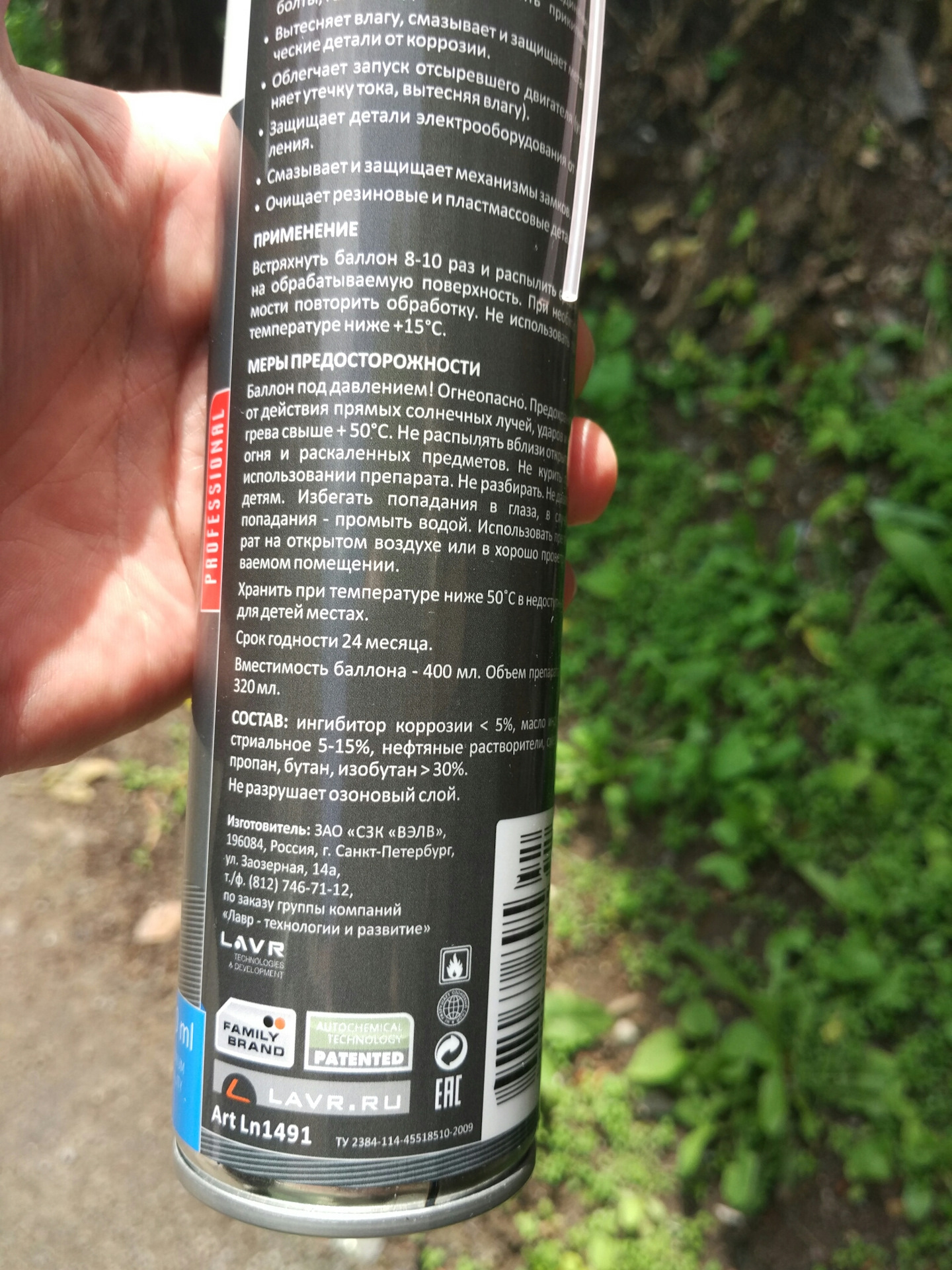

Недавно обслуживал тормоза и заменил рулевые наконечники, дружище заметил, что слева нижний элемент стойки стабилизатора немного "подустал". Решил не затягивать с заменой, заказал на Емексе, и сегодня, во дворе дома осуществил замену. Что могу сказать, жидкий ключ или WD-40 это обязательный атрибут, нужен рож
ковый ключ на 20, у меня его не нашлось, магазинов рядом нет, пришел на помощь сантехнический разводной ключ. Хорошо бы ещё и погреть феном или газовой гарелкой ну и этого не нашлось. Были мысли отрезать всё нахрен болгаркой, но мы победили их!
Артикул стойки стабилизатора правой CLN35
Левой CLN36
Артикул жидкого ключа Lavr видно на фото!
Цена вопроса 1222 рубля стойки + 200 Лавр

по весне тоже такие поставил .пока радуют что дальше будет видно
На таких же второй год почти уже
А можно ли их как то диагностировать не снимая с машины? Кроме как по стуку, шуму и т.п.
На яме или подъёмнике монтировочкой.
С победой :)
