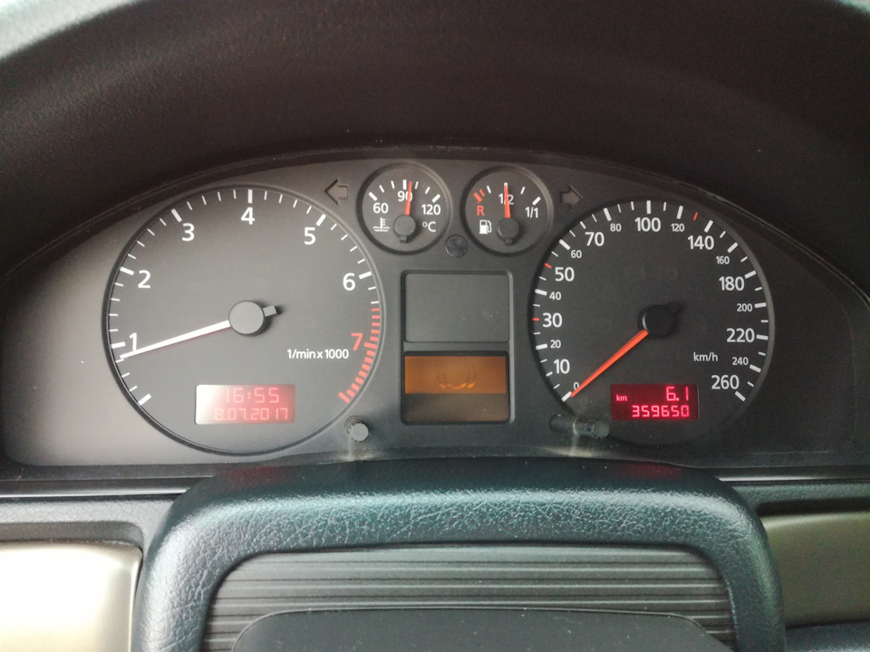

Заодно поставили просавку под лямбду, и О ЧУДО, джеки ушел! Айнраицца. Правда теперь выбивает чек по вторичному воздуху, так как я выдернул реле, чтоб не свистело, но раз не прошился, надо вернуть, а я его, конечно, просрал. Может кто подскажет номерок реле свв?)
Так-же все время, с покупки, катался с ошибкой по абс, так как блок кончился, и на приборке постаянно мигала красная хрень, и давно слышал про перемычку, наконец руки дошли, оказалось чего проще

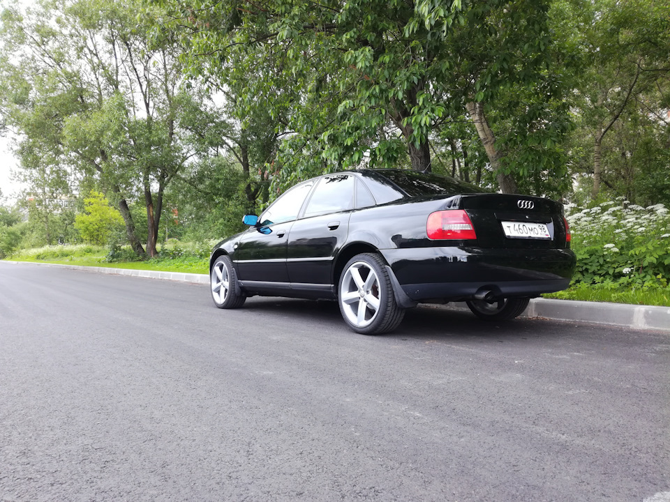

Ну и пара фоток на мобилку после мойки, все выкладывают, а я че, лысый что-ли?

Каточки прям жырррр!))))
Спасиб) но уже привык и кажутся маленькими(
Согласен! Я когда 17 одел вместо 15, офигел какие большие) теперь 18 хочу на лето!))))
Я уже начинаю клонить в сторону 19-20, раз 18 кажутся маленькими) но дораха, так что сначала надо опустить машину ниже и там посмотреть
Не, я край на 18 расчитываю, дальше не поездишь у нас вообще(
Ну это смотря как ездить, я думал 40 профиль на 18 это изолента и у меня позвоночник высыпется, но ннет)
Дороги очень плохие(
Я на дачу почти по бездорожью катаю, пока только 2 баллона потерял)
Вот, потери это плохо) я на 225/50 катаю, трет иногда сзади на перекатах(
Ну это уже параметры колес подбирать надо. У меня 225/40, 8жэй и вылет 43, при полной загрузке машины ничего нигде не чиркает
Так это вроде завод по размерам. А ЦО такое же на этих дисках?57,1?
Да. 8jx18h2 et43, цо 57,1
Блин, надо искать себе такие!)
Можно вылет 35, я как-раз хочу проставки на сантим повесить)
Кузов закидывать будет наверное
Ну в таком случае надо оставаться на сток 15) и так на дверь закидывает и на задний бампер
Не, сток очень скучно!)
Ну тогда просто мыть почаще, и лужи объезжать)

Катки ноорм!17?
18. И ты де мне и писал, что тебе кажется больше 17 чужеродно)
Значит глазомер не подводит)

А после мойки Аудюхен-то совсем бодрым стал! ;)
Хах, спасибо) если не рассматривать вблизи, то мне прям вообще нравится)

брызги смотрятся как будто оригинальные
Так они оригинальные, только не от этого кузова)
Сергей от какой машины брызги
Б6/б7 кузов, зад встает без проблем, перед подрезается под накладку порога и стык порога и днища
