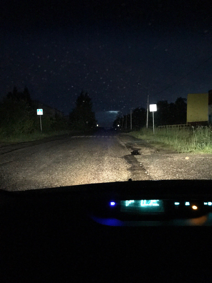

Почти месяц назад, друг продал машину, и в этот же день ночью поехали покупать ему приуса. Искали предпочтительно европу, рестайлинг. В итоге купили первую попавшуюся, так как хорошая цена, один хозяин в РФ, родная краска, Швед, 2007 год, комплектация бизнес с дополнительно подогрев сидений, камера заднего вида и задний парктроник. По итогу ему надоело ему ездить со штатным светом фар, которые еще до кучи были все мутные, а у меня с мая лежат диодные линзы, поторопил меня с их установкой. Мои фары с ксеноном были отполированы и внедрены в черный приус, а его еще штатные тоже отполировал и поставил в них диодные линзы. Разница после ксенона колоссальная, свет яркий, дальний лупит далеко и на дорогу. Другой друг на девятом лансере, с таким же ксеноном, как был у меня, тоже захотел такие диодные, да и в моих старых фарах скорей всего тоже со временем появятся.
К самим линзам нужно докупить для подключения реле от биксенона 1шт , если сразу к родной проводке подсоединять, то при включении дальнего, будет срабатывать шторка, а свет тухнуть. И маски чуть великоваты по высоте, но все-таки влезли, немного сплюснувшись.
Фоткали в дождь на дороге на седьмой айфон, свои фары после приподнял, так светили очень низко. Фото из гаража на мейзу м3ноут.

подскажи пожалуйста как в дождь и на мокром покрытие? и как зимой они светят в случае снегопада и налипания снега?
Отлично. Влияет только затертость стекла на фаре и наличие на ней грязи. Но грязь не так липнет, как на ксеноне или галогене, потому что стекло не греется.
понял, спасибо)
Если не затруднит, сделайте, пожалуйста, фото приса с включенным фарами, очень ли белый свет? 4200 должен уходить в желтизну…
Цвет совпадает с любой современной линзованной диодной оптикой на новых машинах(крузак, камри, рав, октавия и тп.). На лексусах и мерседесах синевее.
Такие же присмотрел, а в чем суть реле? Где брали его?
Без реле будет только шторка дальнего срабатывать, а свет тухнуть. В любом магазине торгующим ксеноном, реле для подключения би-ксенона.
Спасибо. Как по трассе эффект? Вы полировали фары?
После диодов, старые фары с ксеноновой линзой 2.5 не светят. Были мутные, поэтому полирнули.

В посте машина с ксеноном стоит ближе на 15 метров где-то, тем более фары с лед опущены вниз были. И разница в лучшем свете все-равно видна. Эти два фото ксенона с того же расстояния, что и лед в посте.
Спасибо, вот щас можно реально судить о линзах с одинаковых мест. Дальний у ксенона оказывается и вправду не ахти как и говорят. А линзу как крепил у ЛЕД? только на заднюю гайку и все, отражатель под шпильки не сверлил? Не трясется линза? она все таки тяжелая как никак. Сколько дней/месяцев уже отъездил на ЛЕДе?
Лед линзу только на стандартную гайку крепил, маски все равно очень плотно стоят в отражателе. Поставил в субботу.

А не глубоко ты их засадил? Резинка закрывается сзади?
Судя по пятну дальнего они разно светят? Может надо было шторку подрегулировать?
Это телефон так засветил. Резинка одевается нормально.
