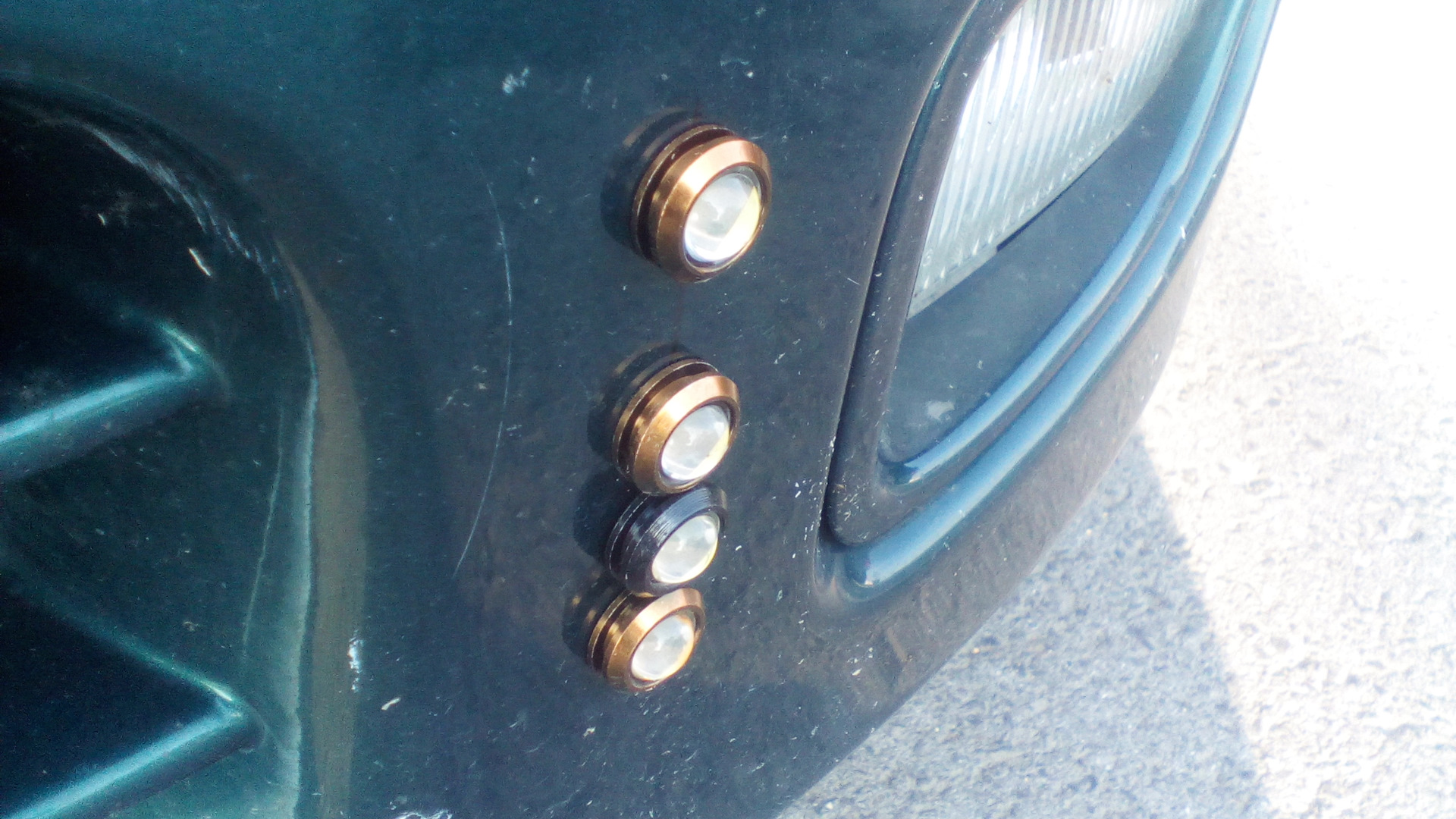

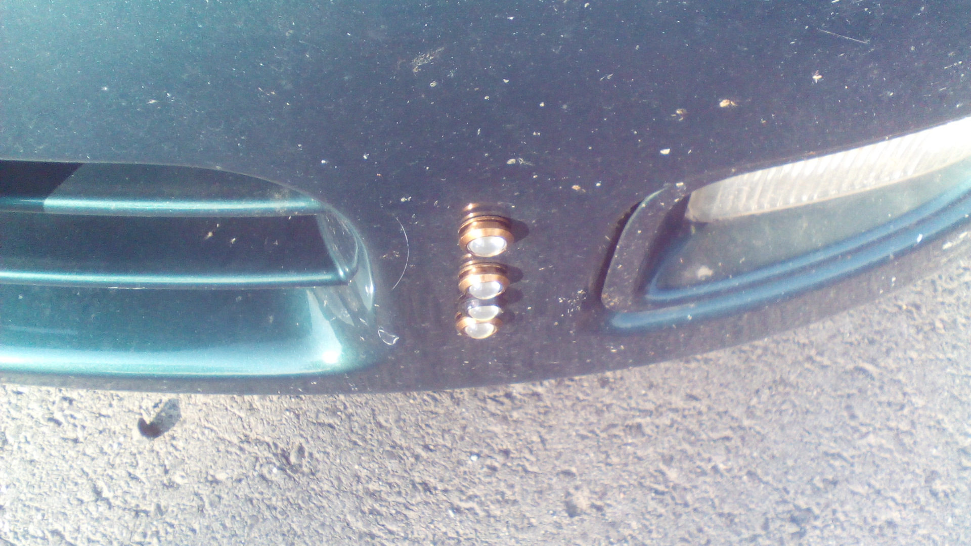

Взял шуруповерт, сверло на 9 и тупо просверлил в бампере 8 отверстий (2 светодиода оставил про запас)
Вкрутил светодиоды, собрал жгуты, заизолировал и стал думать над подключением.

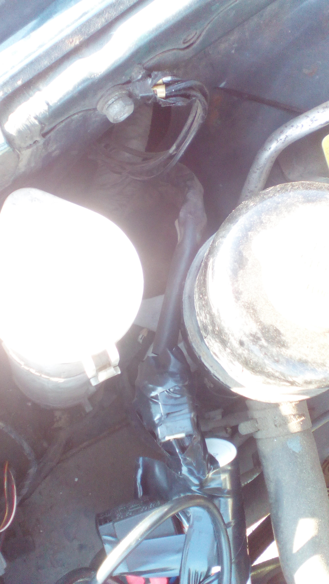

Подробной схемы проводки, я так нигде и не нашел, решил делать методом "научного тыка". Т.е тыкая тестер во все свободные разъемы под капотом и клацая зажигание и свет искать появление/пропадания напряжения на клеммах и нашел!
Возле бочка ГУР-а, есть клемма на которой есть
1. Масса
2. Появляется + при включении зажигания
3. Появляется + при включении габаритов или ближнего/дальнего света.
Короче, как специально для дхо сделано :)

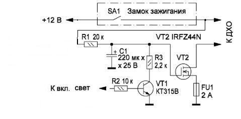

Можно было просто поставить 5-ти контактное реле и дело в шляпе. Но это не наш метод. Реле у меня нет, а вот всякого электрохлама — есть.
Мне понадобилось
1. дохдая материнка.
2. дохлая зарядка х.з от чего.
3. схема нарытая в "тернете"
Спаял все как на схеме (слегка её изменив) и исходя из имеющихся запчастей.
Полевик из материнки, биполярник из зарядки и кондер заменил на 1000мк для спецэффектов.
Еще добавил стабилизатор напряжения (не тока) Исходил из того, что в диодах уже есть токогасящий резистор, но расчитан он на 12, а не на 14.4 вольта. Выставил на стабилизаторе 12в, в отличии от 14.4 потеря на глаз в 20% светимости. Но хватает.

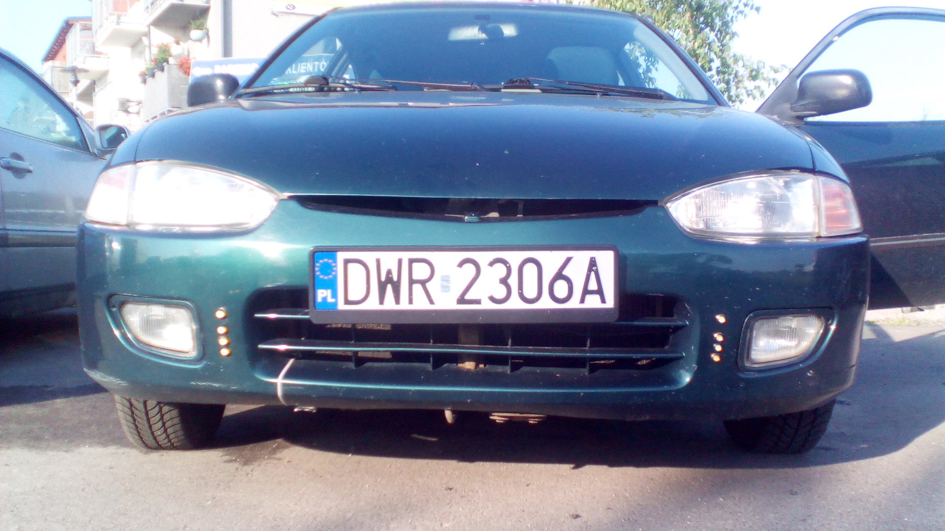

Дальше — слайды и видео.
пы.сы
2 месяца в эксплуатации.
1. Снизился расход топлива примерно на 1л! Последний замер показал 5.2л/100км :)
2. Каждый день езжу мимо полиции и вопросов о сертификации у них не возникает, как и при прохождении ТО.
3. Задолбали коллеги — сделай/спаяй такое и нам.

А что помешало ровно просверлить?))
Лень. А после посмотрел и понял, что так даже лучше. Из-за кривизны бампера. 3 нижние диода смотрять вперед и в низ. Верхний — почти прямо.
