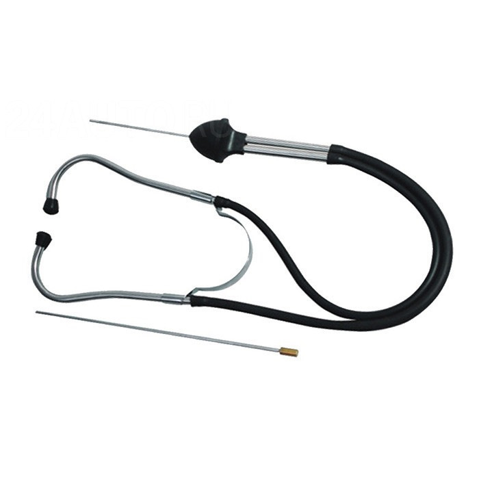

По-хорошему, надо заиметь стетоскоп, только с шилом, и слушать откуда стучит.
завтра в сервис поеду слушать(
Я палку деревянную брал в кулак и ухо к кулоку все четко слышно (колхозный стетоскоп)
Как вариант. Но стетоскоп, все-таки, точнее =)
