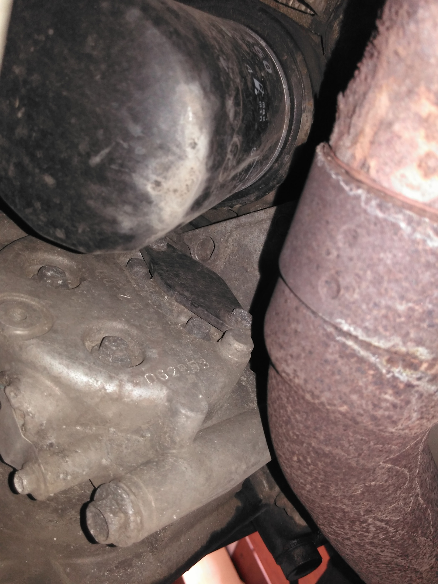

Первая попытка не увенчалась успехом.На форуме нашел мануал по замене клапана на компрессоре кондиционера.Ссылку видел где-то на Драйве тут, не могу вспомнить.Решил поэксперементировать.Снять оказалось проще, немного пальцы ломаешь в трех местах и все удобно откручивается)))), а вот поставить назад уже сложнее, пружина мешает, еще и места мало.но с помощью такой то матери в течении минут 40 все чудесный образом встало на место.Собираем все в обратной последовательности, сперва клапан, потом пружинка.

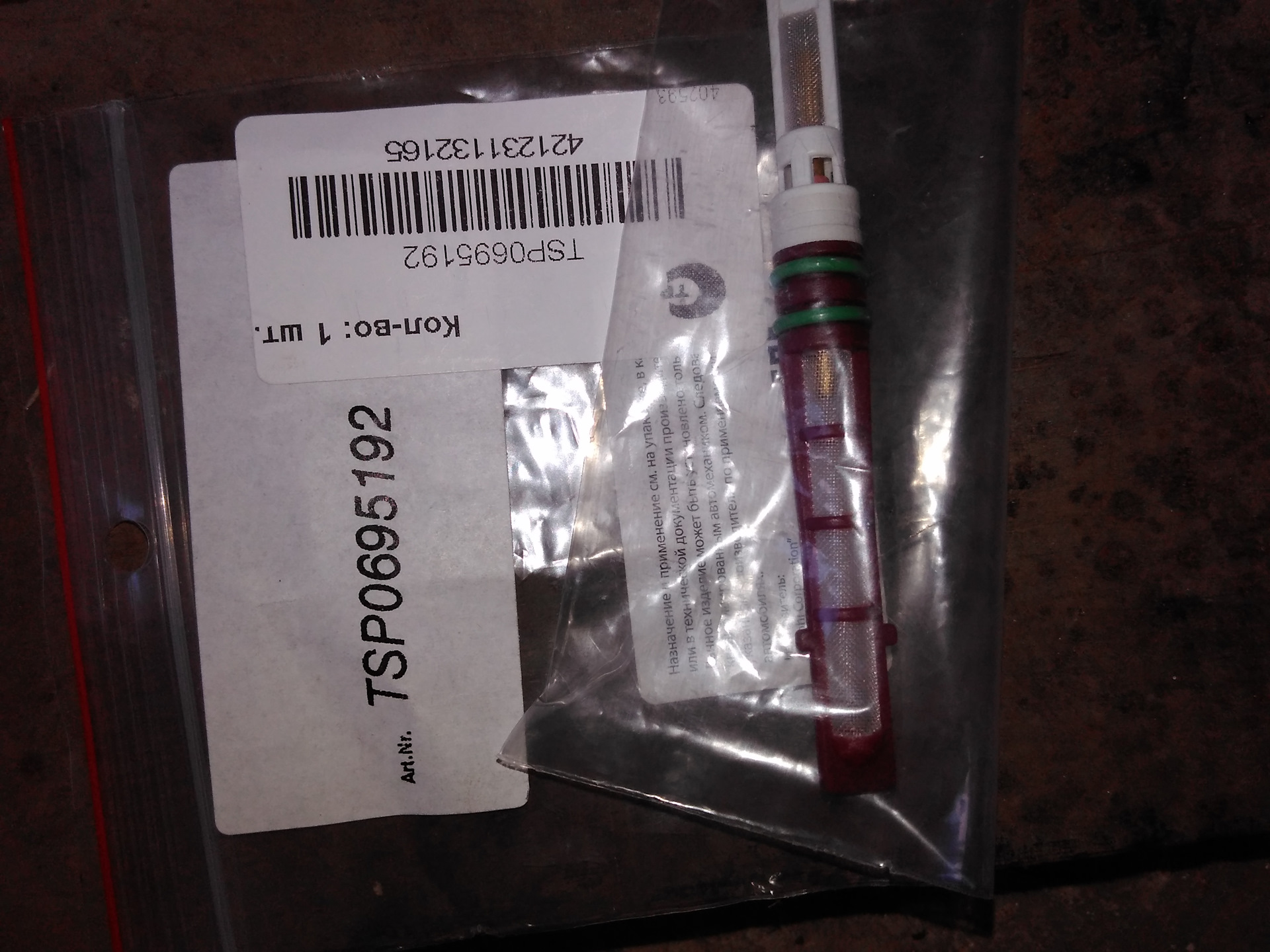

Заодно поменял фильтр в трубке кондиционера.Фильтр Delphi TSP0695192.

А как это происходит? Работал отлично и потом резко стал на холостых тёплым дуть или как? У меня s type и такая проблема появилась, на ходу прохладным на 17° (раньше холодным прям дуло) а на холостых тёплым сейчас дует (раньше холодным дуло)🙆🏻♂️ Заправлял сегодня по новой но ничего не изменилось, вот думаю клапан переставить…
Сегодня переставил клапан с пружиной И ВСЁ ЗАРАБОТАЛО ИДЕАЛЬНО 🔥👍 Так что у кого есть такая проблема смело меняйте клапан с пружиной местами👍
Эта процедура даже описана в оф мануале.так что меняйте и все заработает
Добрый день. Подскажите где именно находится фильтр?
www.drive2.ru/l/476220477296083566/
добрый день. А если щелчка муфты нет при включении, то эта процедура не поможет?
Климат включается только на холодную машину, если прогреется до рабочей температуры, то муфта не щелкает — сплит не включается. Это менять муфту?
Добрый день, а вы просто клапан перевернули или поменяли местами пружинк и клапан?
клапан переворачивать не надо.там когда пластинку открутишь, стоит сам клапан, а за ним уже пружинка.это все надо вытащить и поставить сначала клапан как он и стоял и сверху задавить его пружиной и закрутить пластину

Мне не помогло. Поменял местами пружину с клапаном, заправил, запускаю -а давление на холостых так и не даёт которое должно быть и дует тёплым. Жду бу компрессор для замены, в понедельник-вторник буду менять
о высокому не дает давление или по низкому?
Я даже хз. Вроде тому где холодная трубка
