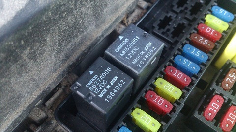

1. Покупаем реле 8627A008. Открываем блок предохранителей под капотом и ставим на законное место

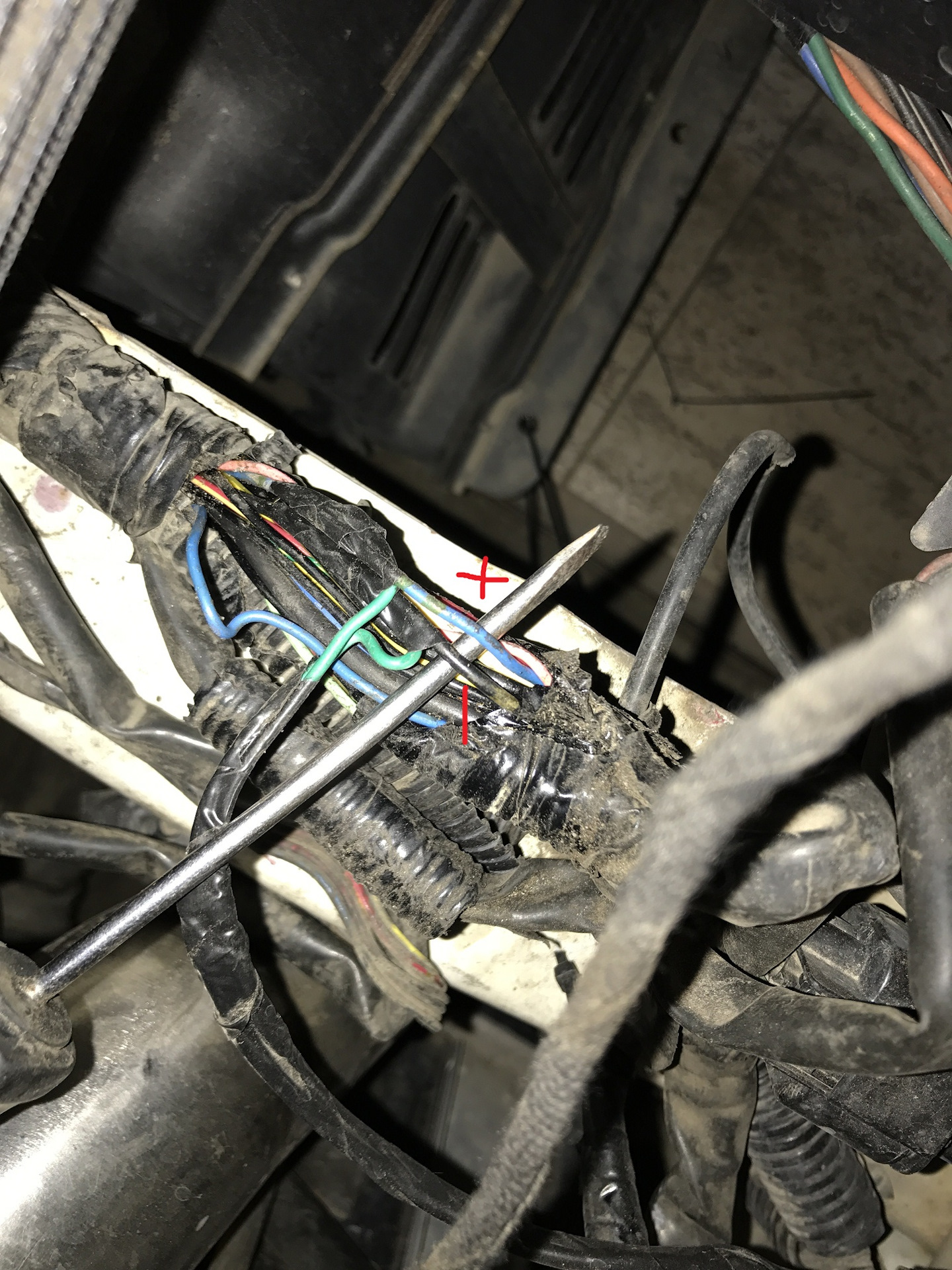

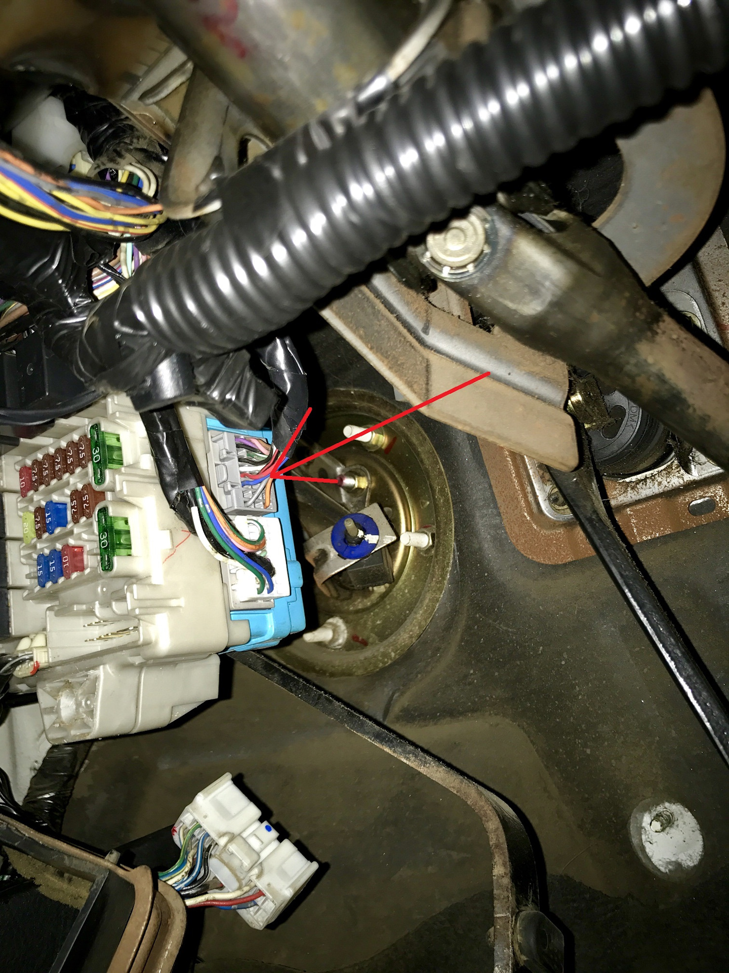

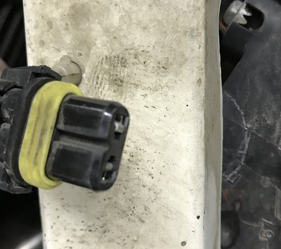

3. Далее потрошим жгут и находим провода как на фото. Синий + он кончается возле правой фары разъемом. Разъем на правой фаре отрезаем и ставим свой из пункта 3. К синему +, минус на массу. Левую фару как на фото подключаем. Под капотом мы закончили и идем в салон.

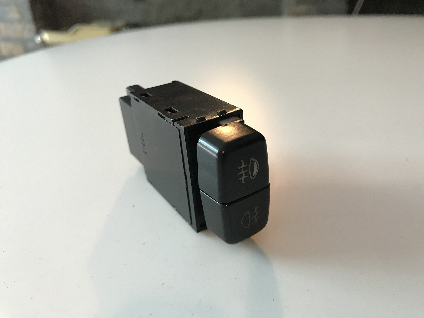

4. Далее нам потребуется двойная кнопка. Взял неоригинальную.

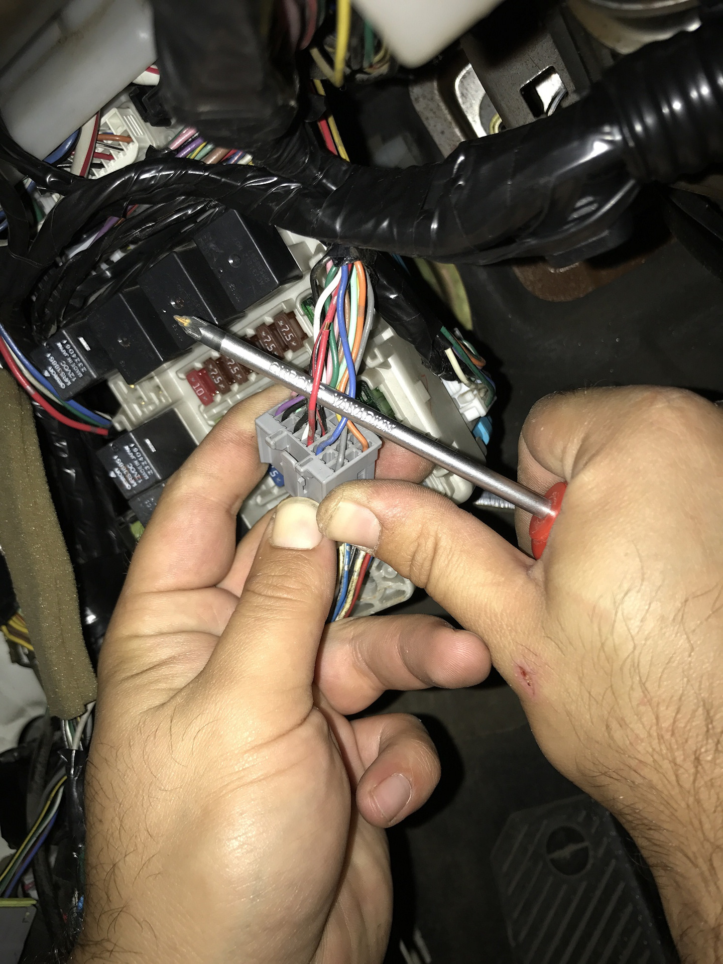

5. Снимаем родную кнопку, в ней не хватает двух контактов. На фото я уже их поставил. Подключаем соответственно как на фото.

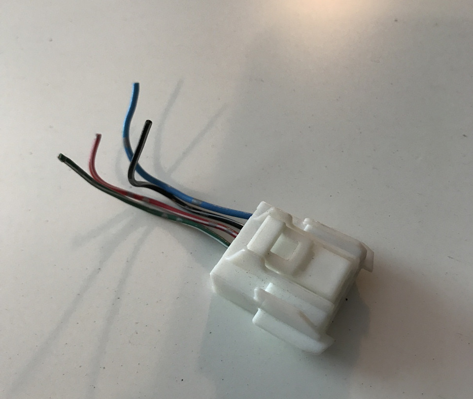

6. Чтобы подобрать контакты был найдет у приятеля разьем. Использовал с него провода.
7. Потом плюс тянем к этому разьему

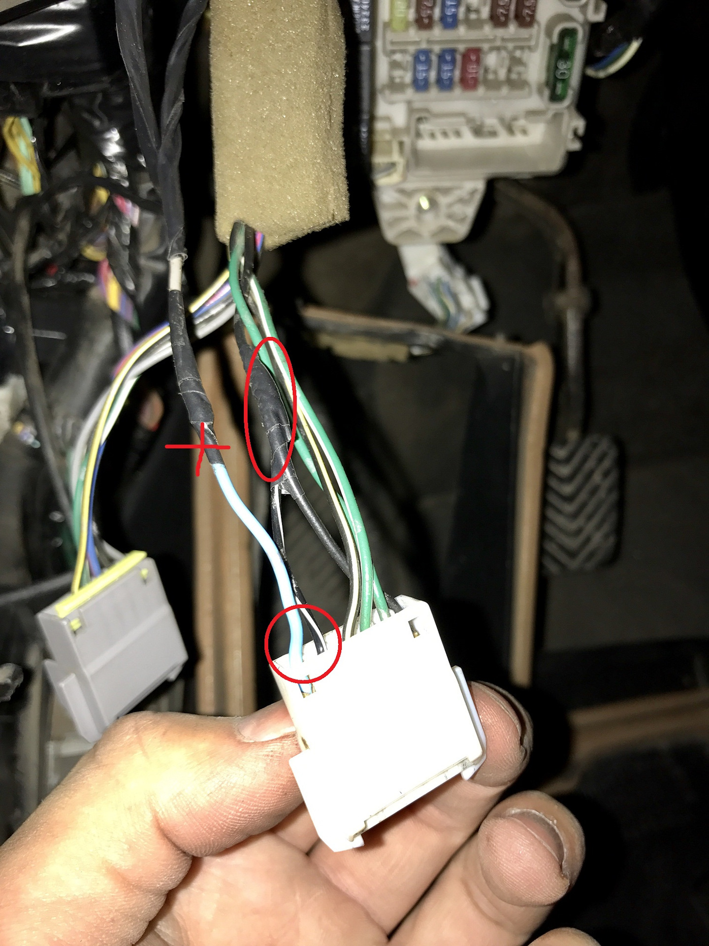

8. Находим провод указанный на фото, красный толстый и к нему цепляем + от кнопки. Укладывает проводку.
На данном моменте туманки уже работают от нажатия кнопки. ВНИМАНИЕ! Работают при включенных габаритах.

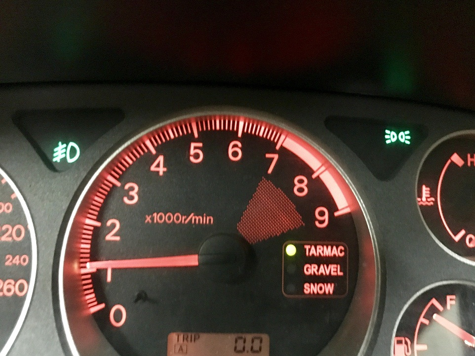

Но мы на этом не останавливаемся, надо реализовать индикацию на приборной панели.

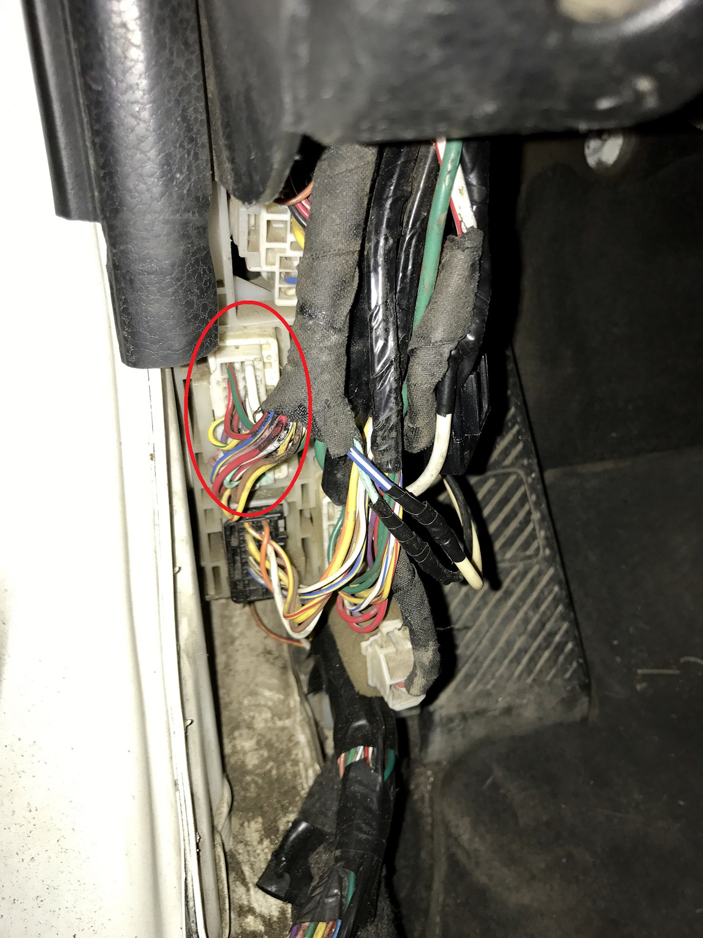

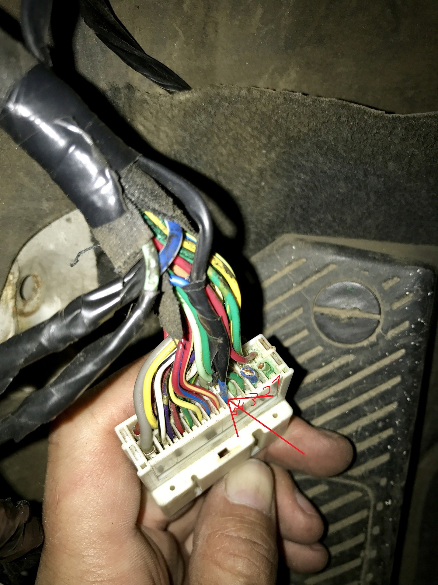

9. В общей колодке с проводами находим такой разъем.
10. Отсоединяем его и с обратной стороны достаем штекер и проводу на фото цепляем "новый" провод.

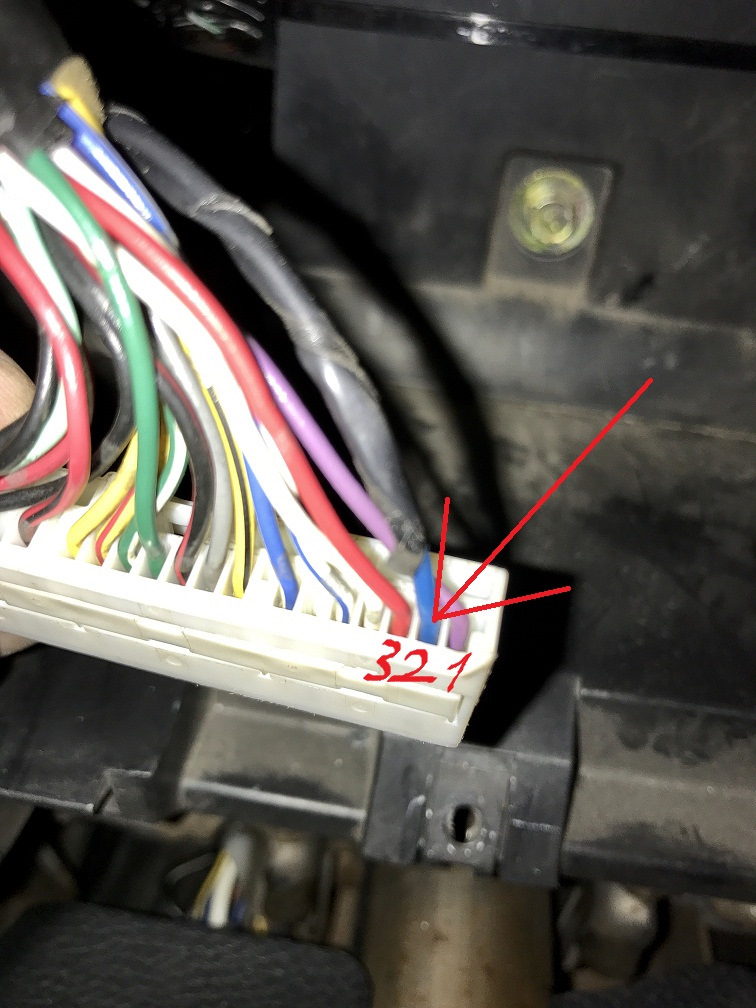

11. Снимаем приборку и тянем к тянем к ней провод. Подключаем в левый разъем как на фото. Добавляем пин.
12. Вставляем лампочку и проверяем индикацию.

поясни тут "3. Далее потрошим жгут и находим провода как на фото. Синий + он кончается возле правой фары разъемом. Разъем на правой фаре отрезаем и ставим свой из пункта 3. К синему +, минус на массу. Левую фару как на фото подключаем."
1. почему не использовал родные разъемы? я заказал, пришли и подходят к штекерам на лампе
2. насчет левой фары не понял, к чему ее подключать? или с правой провод протянуть на левую?
у меня кнопка есть, даже лампа на панели загорается, а вот под капотом где этот провод на туманки искать не знал, щас попробую поискать возле правой фары)) спасибо))
1. Потому что у меня лежали в гараже, я просто взял и они случайно подошли к лампам, которые уже стояли =)
2. Синий провод под капотом начинается от предохранителя в общем блоке и идет до правой фары, где кончается не понятным штекером. По-крайней мере у меня так. Не факт что проводка родная, ибо машина 2004г и там может быть всё что угодно.
А у меня стояла одинарная кнопка и только для задней туманки.
Mitsubishi MB 943631 Разъем провода, реле куплено как у тебя, осталось все воткнуть и найти провод))
так…, у меня возможно тоже одна кнопка и для задней, т.е пердние от нее могут не работать?
Если разобрать кнопку то может. Но а смысл. На приборке передние туманки слева индикация, задние справа. Про разъём тупанул, видел его, ждать не кайф было.
