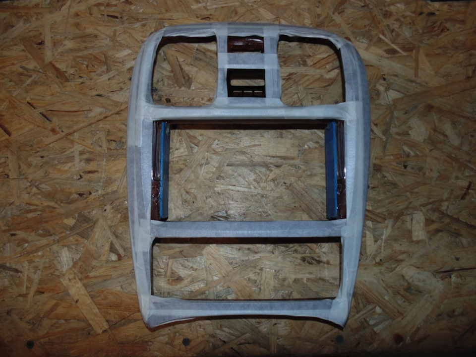

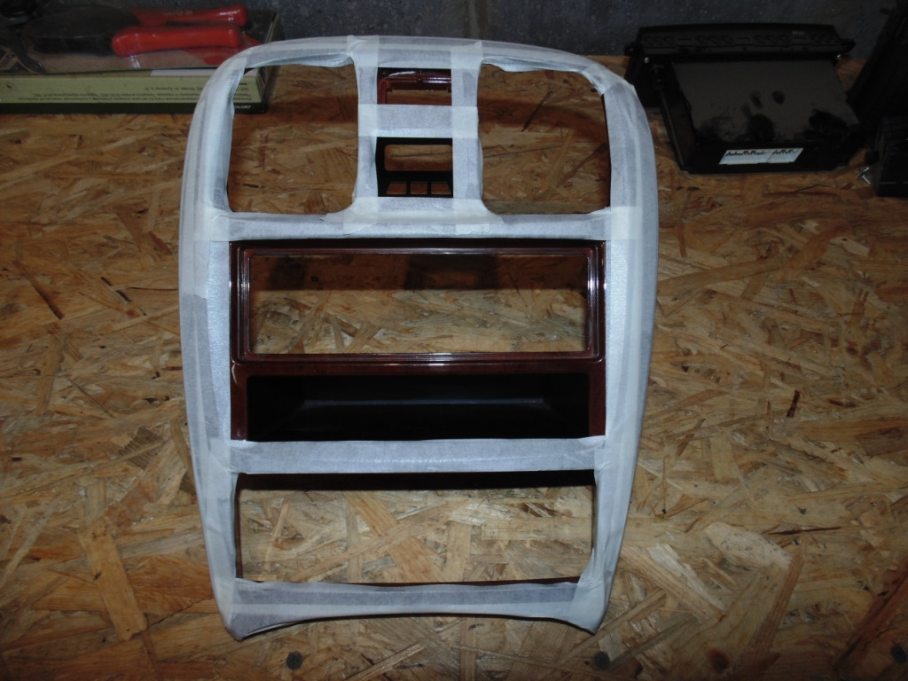

Оклеил малярным скотчем, т.к. будет производится физическая обработка и глянцевую поверхность можно легко поцарапать.
Выпилил перегородку вместе с карманом.

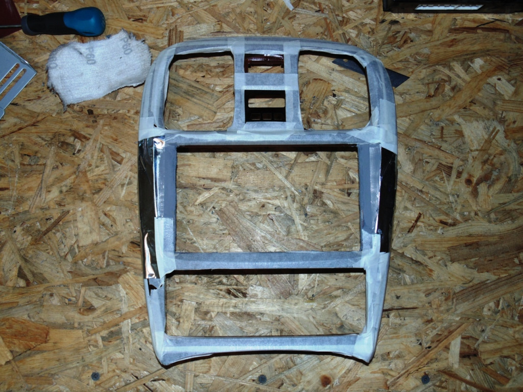

Видно, что в верхней части отверстие имеется уширение, которое нужно убрать. Для этого я вклеил на термоклей две пластиковых пластины, чтоб они выполняли функцию ограничителя.
И убрал пустоту, заполнив её холодной сваркой. Когда подстыло, оторвал пластины и получился вот такой черновой вариант.
Потом всё это дело нужно было выровнять. Для этого использовал шпатлевку для пластика.
Всё это дело зашкурил и покрасил. Получилось так. Может и не идеально, но меня устраивает. Поезжу пока так.

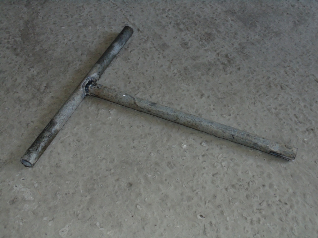

С рамкой всё. Теперь к установке самой магнитолы. Все знают про перегородку, которая мешает ставить 2din устройства. Кто как справляется с ней, кто распиливает и выламывает, кто распиливает и просто загибает вниз, делая опору снизу для ГУ. Я уже не говорю про использовании "тяжёлой артиллерии" — молотка и лома. Я попробовал попилить, чтоб подогнуть, но пилить там жесть как не удобно, поэтому я пошёл своим путём. Сделал вот такой "ключик".
Вставляя в распил трубы нашу жёсткость, и проворачивая вороток, можно согнуть нашу жесткость так как нам нужно. При этом не прикладывая больших усилий. А потом ещё подрегулировать её высоту, чтоб ГУ оперлось на неё.
