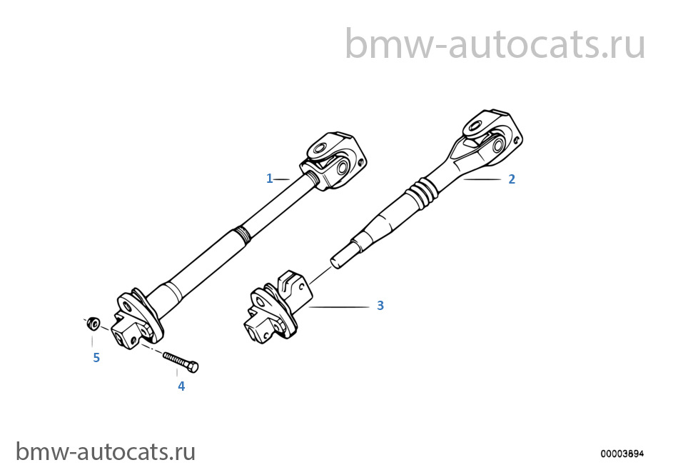

Ещё одна из популярных переделок на е36 – замена резиновой муфты рулевого вала на жесткий карданчик. Тюнинх-фирмы даже предлагают купить у них такой или даже весь рулевой вал.
Точно такого же эффекта можно добиться, установив карданчик от e34.

Дальше замена подшипников не составит труда, всё вытаскивается и вставляется при помощи отвёртки и резинового молоточка, для замены нижнего потребуется снять стопорное кольцо и пружину. Собираем всё обратно и переходим к «тюнингу». Откручиваем резиновую, муфту достаём рулевой вал, сравниваем муфту с карданчиком е34:
Карданчик меньше миллиметров на 7, но длины шлицов на валах у нас с запасом, смотрим дальше и видим, что на одной стороне (на стороне к рулевой рейке) на муфте тело болта выступает в зоне шлицов для фиксации на оси рулевой рейки, на карданчике всё тоже самое, по этому тут всё хорошо.
А вот на другой стороне муфты тело болта не выступает, в отличии от карданчика, где так же выступает часть болта.

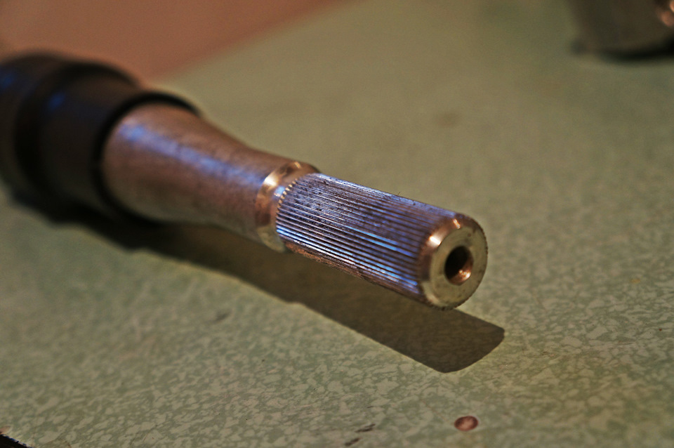

Таким образом есть два варианта установки карданчика на рулевой вал, первый это проточить канавку на шлицах вала, предварительно вымерив высоту.
Второй, сделать проточку на болте, тем самым сохранив вал целым.
Получаем готовую к установке деталь:

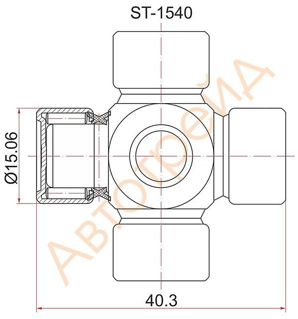

у меня вроде муфта живая, а вот карданчик по ходу люфтит, что дребезжание отдается в руль и в салоне противно и на ощупь, вот интересно, оно чинится вообще или как? что там люфтить начинает?
речь о детали номер 2, я так понимаю там не просто кардан, а целиком с валом идёт
В карданчике можно поменять крестовинку, развальцовываешь аккуратно, покупаешь саму крестовину, меняешь и также завальцовываешь. Артикул кажется этот ST-1540 (цена от 200 руб).
я с такой процедурой не встречался на просторах инета, есть где почитать гайд по переделке? и крестовина 100% подходит? а то как то в 3-4 раза дороже платить за элемент который как бы не нуждается в замене, кроме этого люфта, мне кажется не целесообразным
100% будет когда помериешь свою крестовину, для облегчения я прикрепил чертёж.
Попробуй в поске вбить "Замена крестовины рулевого".
А вообще если у тебя прям дребезжание в руле, то скорей всего подшипники рулевого вала тоже нуждаются в замене.
