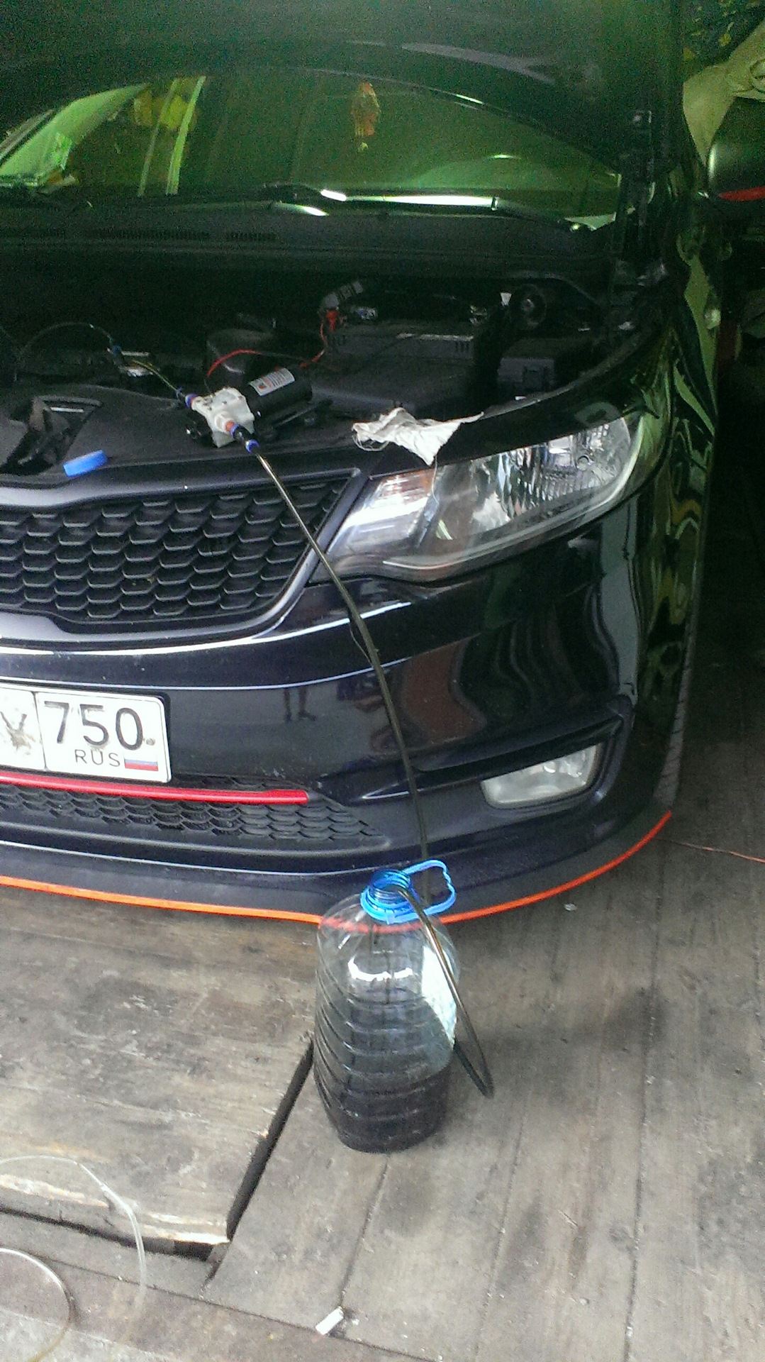

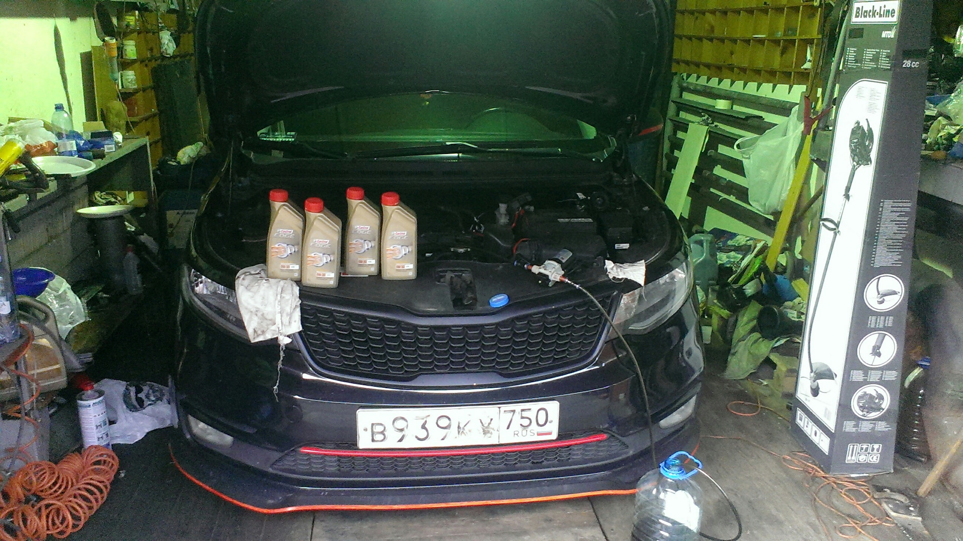

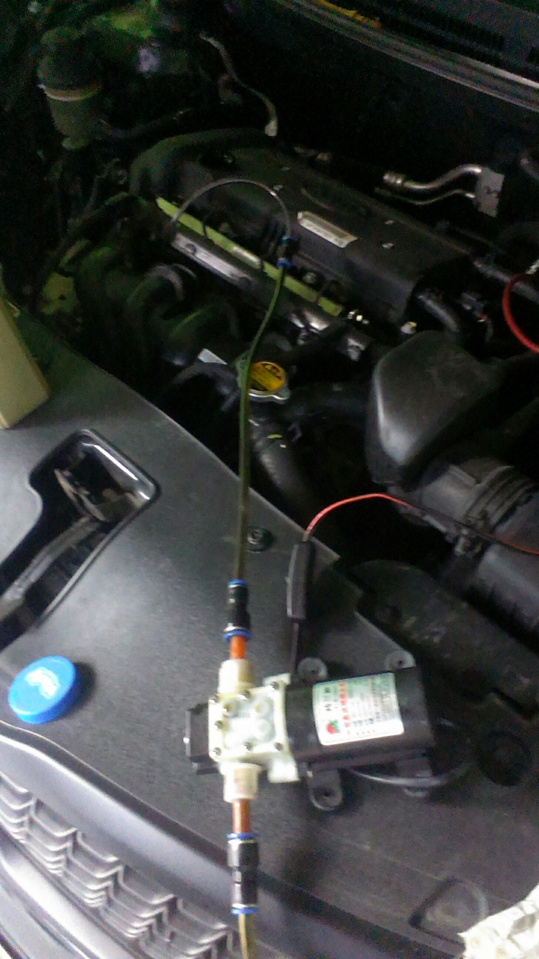

Заранее взял у друга насос для откачки масла
, очень удобная и быстрая штука. И масло откачивает на 100г больше чем просто через пробку слить(проводил эксперемент)
Масло решил залить 0W30 кастрол. Я такое уже заливал мне нравится как на нем едет машина, из минусов это мотор громче роботает и расход масла грам на 100 больше.

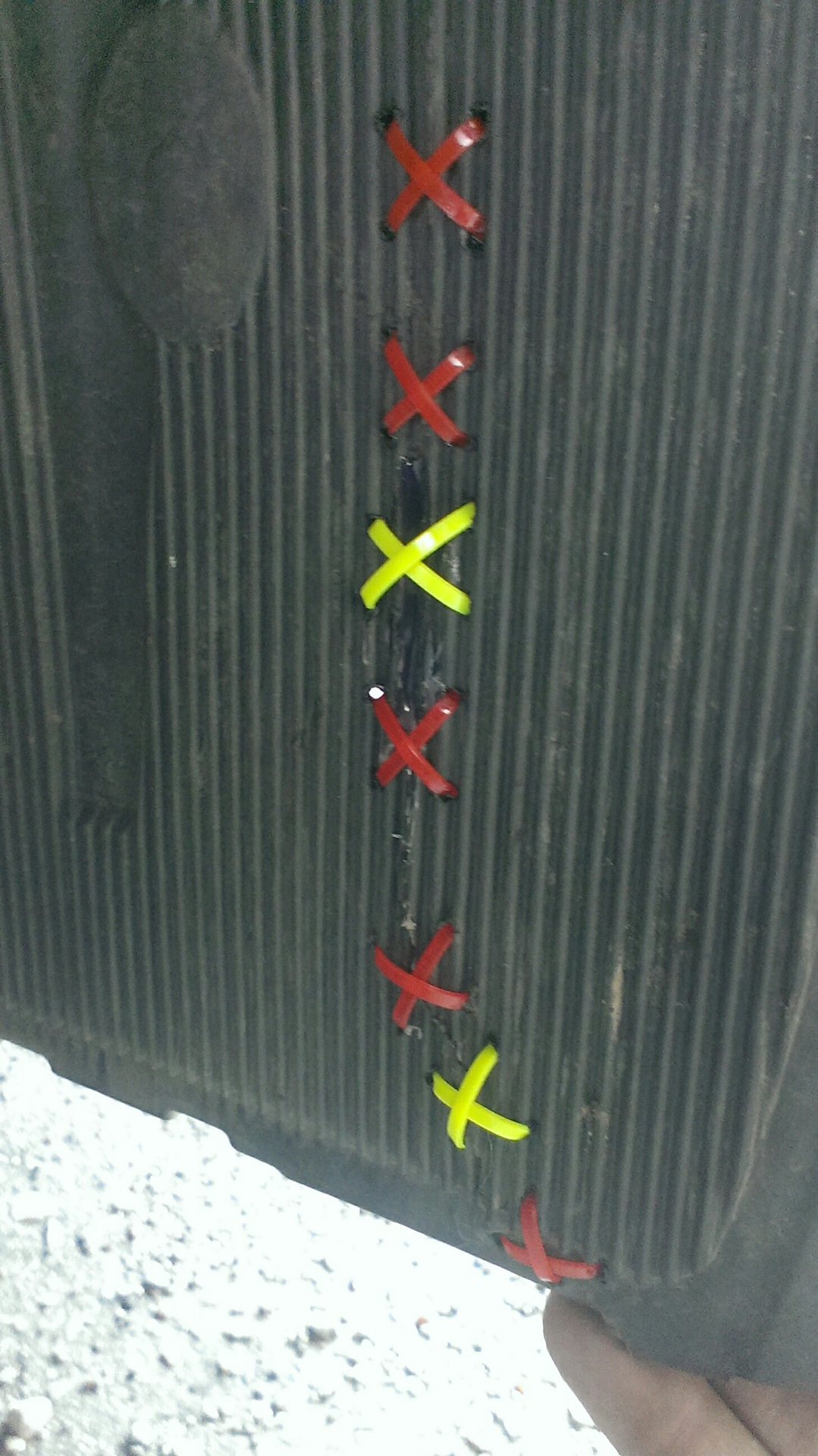

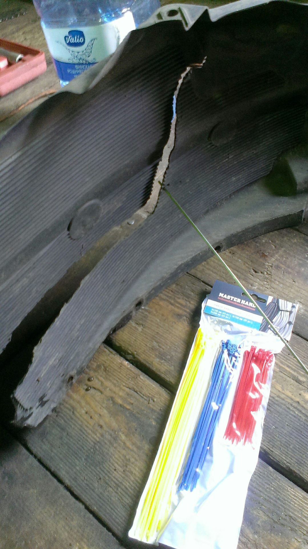

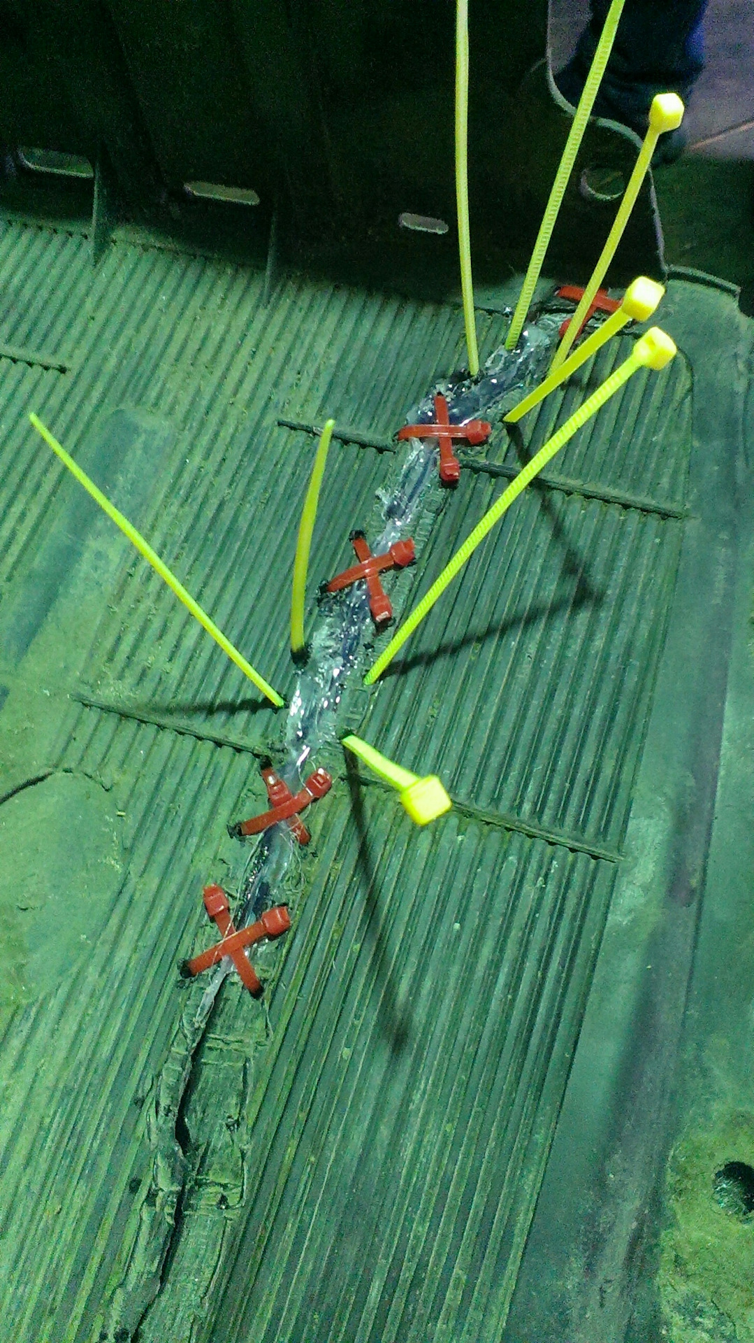

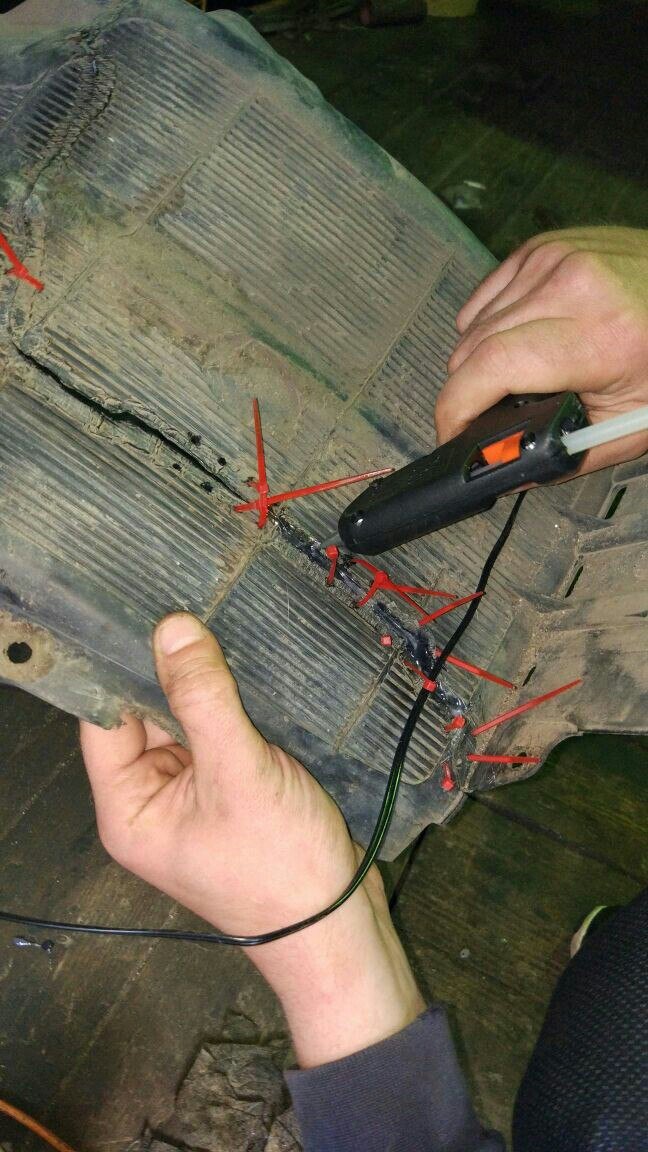

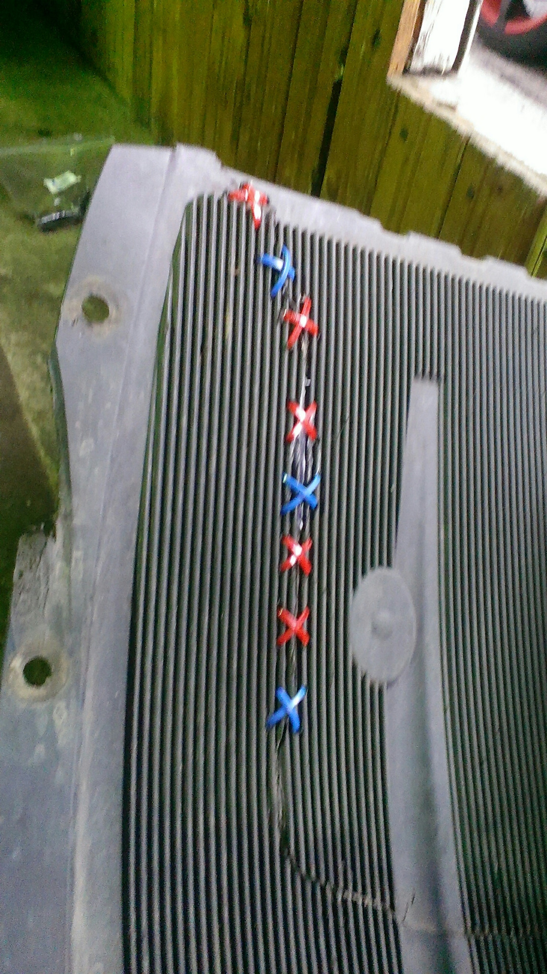

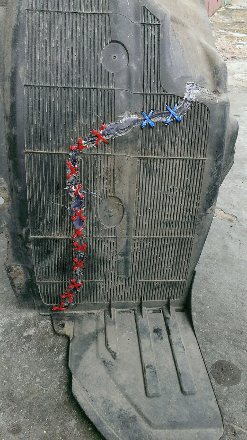

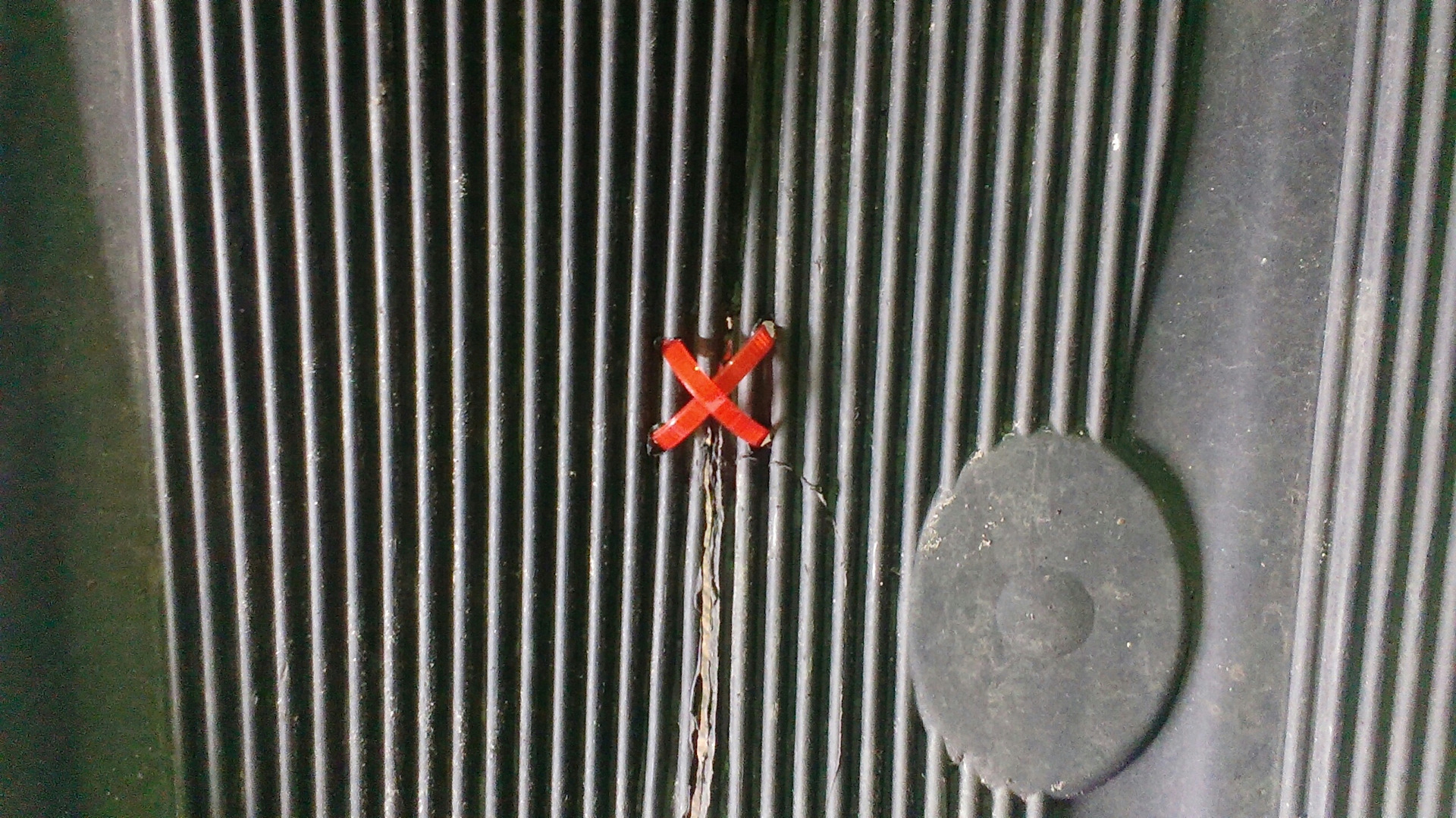

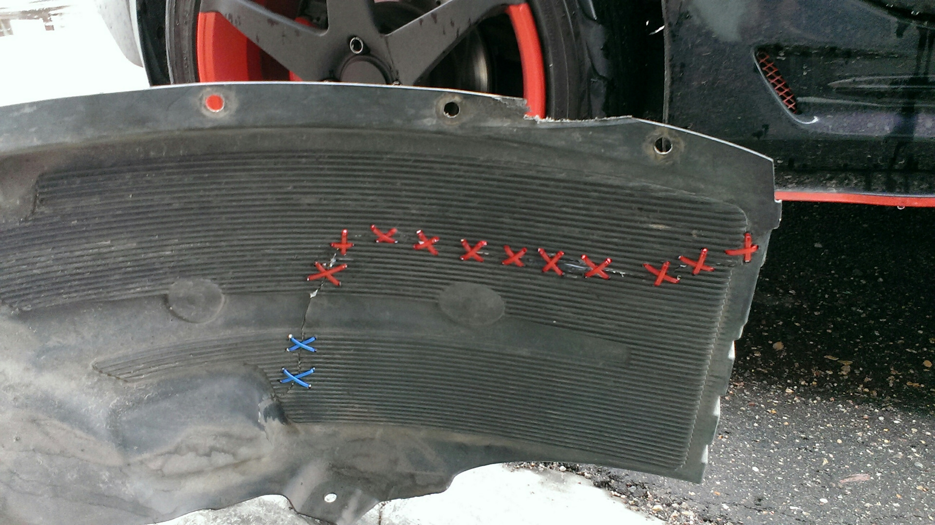

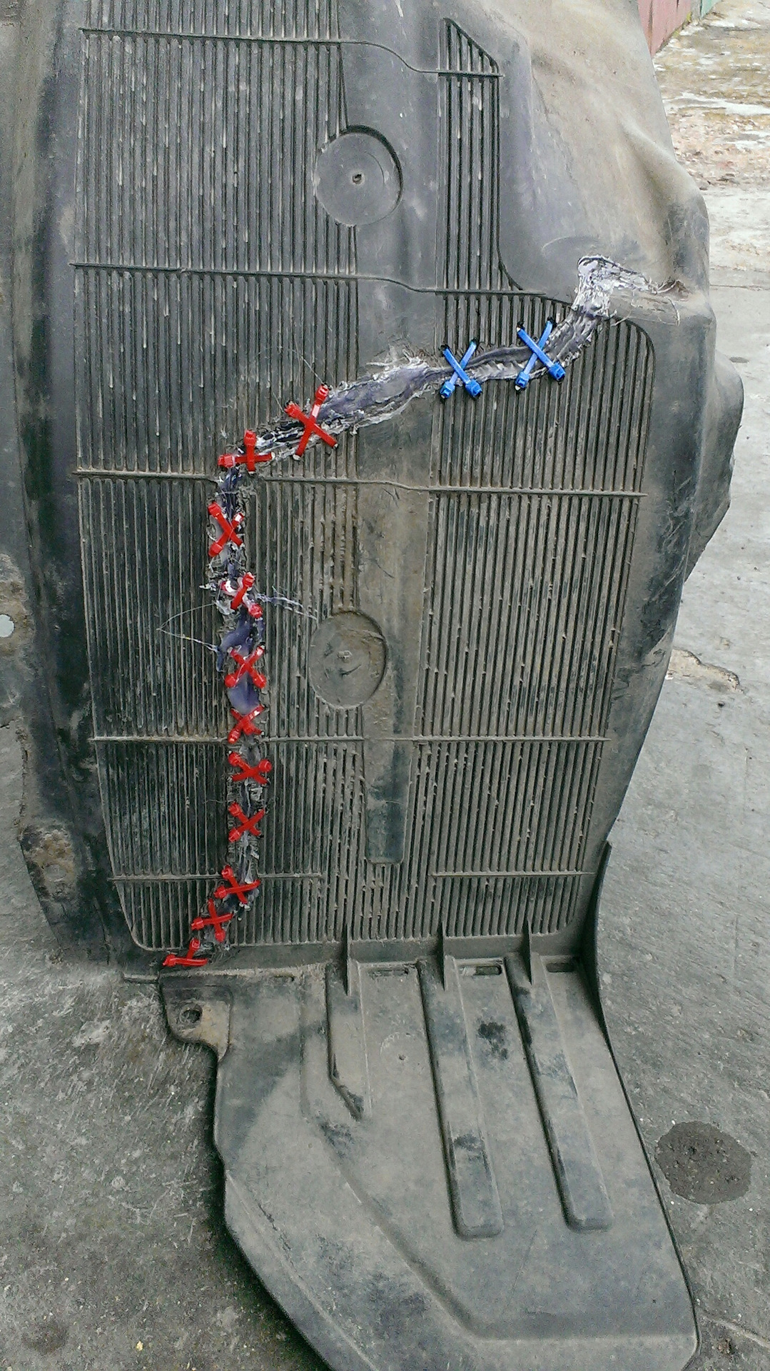

Узнав сколько стоит Новый подкрылок (около 2000р) я решил скрепить его пластиковыми красными стяжками, дешево и сердито.
Ну как всегда гладко все не бывает, не хватило стяжек красных, оставались жёлтые и синие
по эксперементировал
и сшил))
