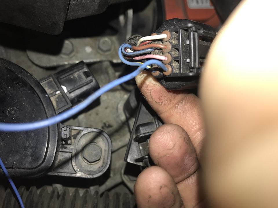

Загорелась IMA, что очень странно. Про оборванный датчик абс молчу :). Выехав с сервиса, ощутил изменения в динамике.машина поехала легче. пока доехал до гаража, ВВБ несколько раз ушла в рекол, и минут через 15 пришла в норму. Из за косы с CRZ, не включалась скорость S, эта проблема решается добавлением проводов в фишку селектора акпп и в фишку блока ECU, вставил, все заработло.
Теперь вернемся к IMA, из за ошибки датчика B вакуумного усилителя тормозов, не работает автостоп, и горит има. Под жабо стоит два датчика, А и B, переткнув фишку А в оба датчика, выяснил сто датчики рабочие, теперь надо разобраться куда делся контакт, этим займусь чуть попозже.

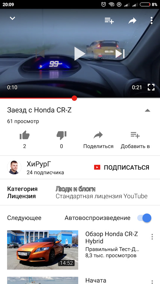

И видос на 20 сек. останавливается, результат какой? ((
впуск и выпуск на моторах в тех же местах. CR-Z с места оторвалась, а потом на ровне шли.
