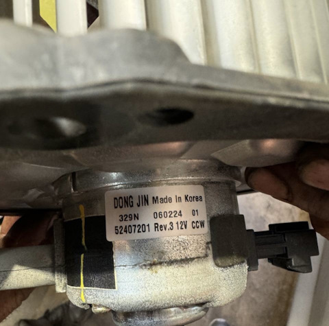

Многие владельцы Vibe сталкивались с заклинившим моторчиком печки, и если вовремя его не исправить, то еще и сгоревшим резистором (от перегрева). Данная судьба не миновала и мой авто… зимой! В срочном порядке был заказан и установлен дубль моторчика (производство не помню чье), но точно скажу, что он был шумный сам по себе и со временем стал бренчать на кочках (появился люфт), что очень сильно раздражало!
Я долго думал как реанимировать оригинальный мотор, пока не увидел, что у некоторых авто ось крыльчатки установлено на подшипниках, тогда как у нас на бронзовых втулках. И решил я это недоразумение исправить — интегрировать в своей моторчик подшипники!

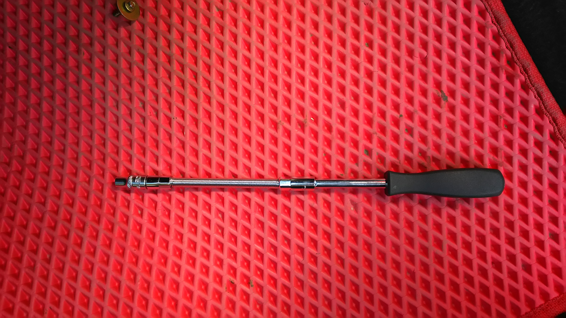

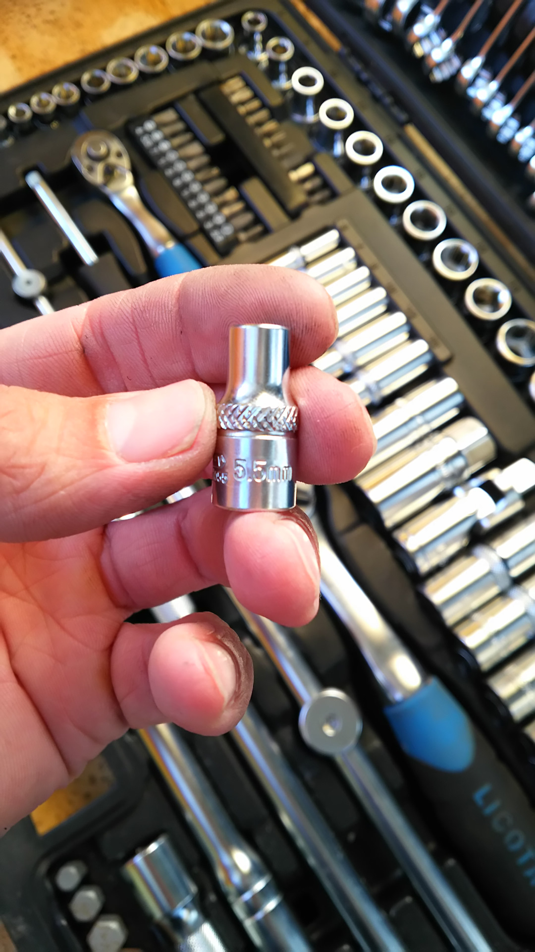

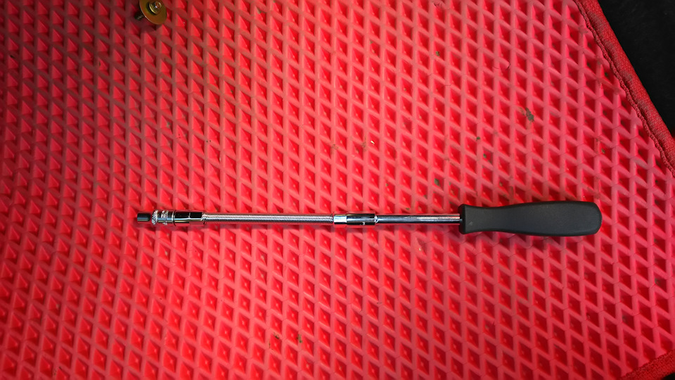

Для этого потребуется головка на 5,5 и крестовая отвертка
Головку одел на гибкий переходник — очень удобно им откручивать один из трех болтиков, он труднодоступно расположен

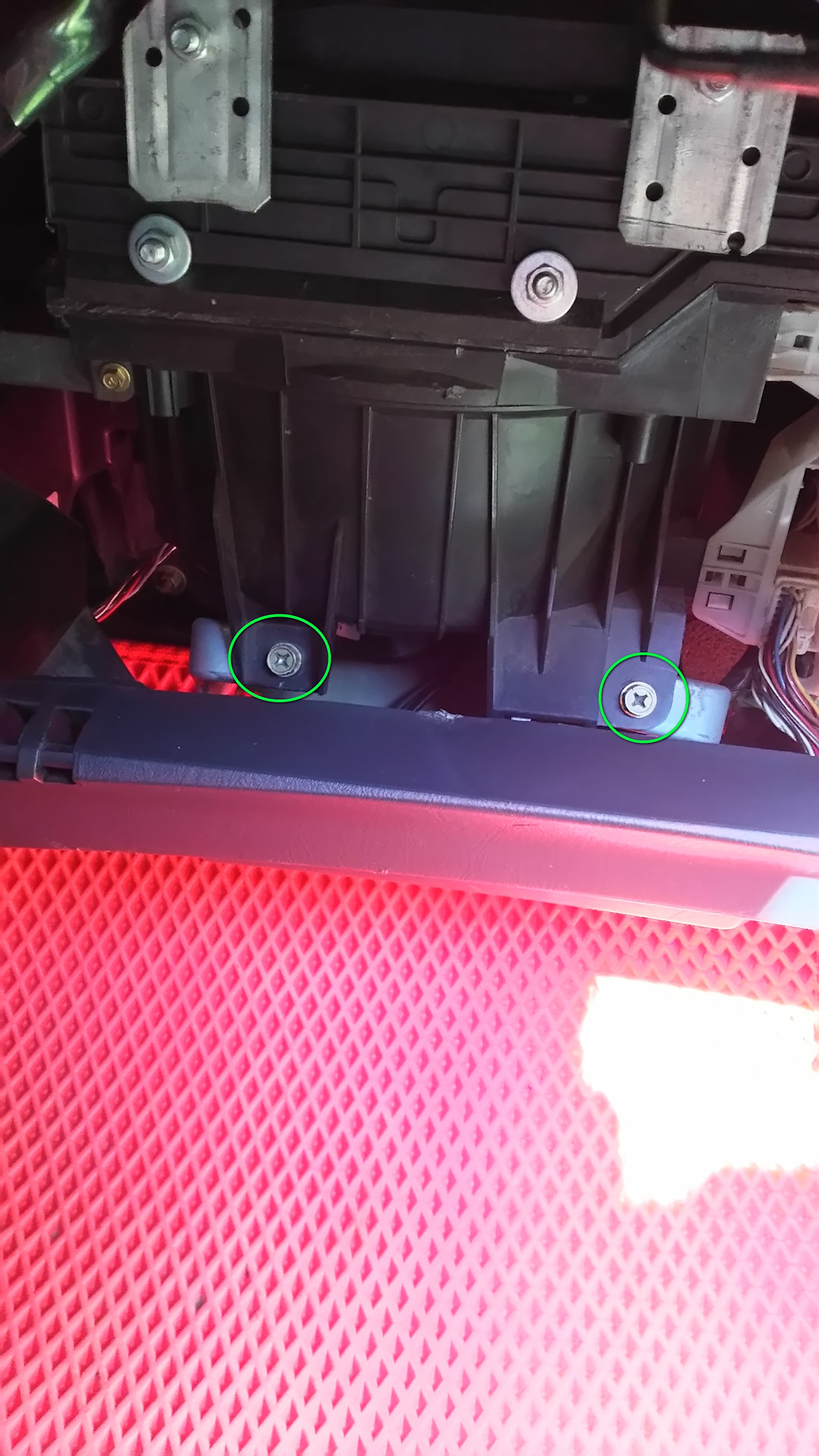

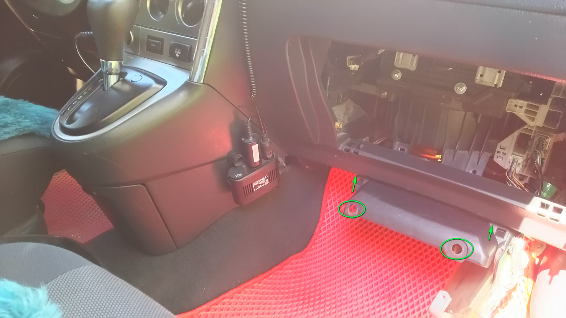

Снимаем клипсы (зеленым маркером отмечено их расположение) и отгибаем кожух
Крестовой отверткой откручиваем два болтика, вытаскиваем блок и отодвигаем в сторону, что бы не мешал. Провода я не отключал, просто отодвинул блок и все.

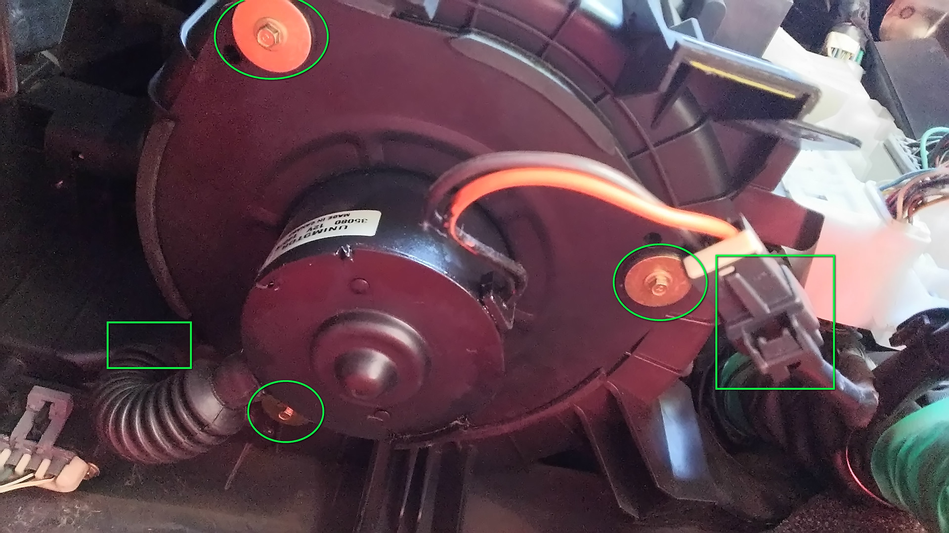

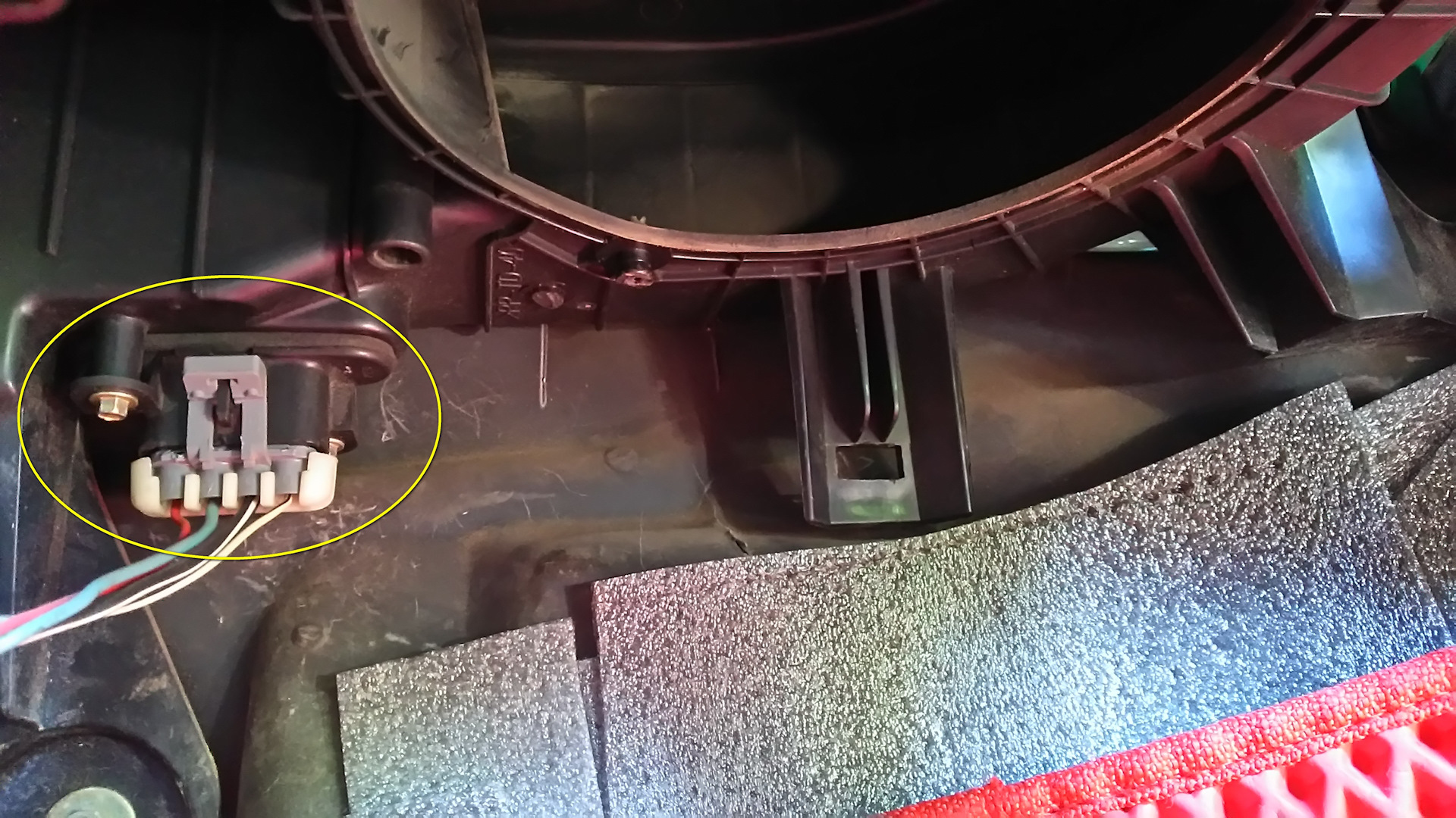

Отодвигаем сиденье до упора назад, ложимся на спину, головой вперед! Так будет видна вся картина))) Снимаем фишку, затем снимаем шланг и откручиваем три болтика, одной рукой придерживаем моторчик, что бы не упал вам на голову!

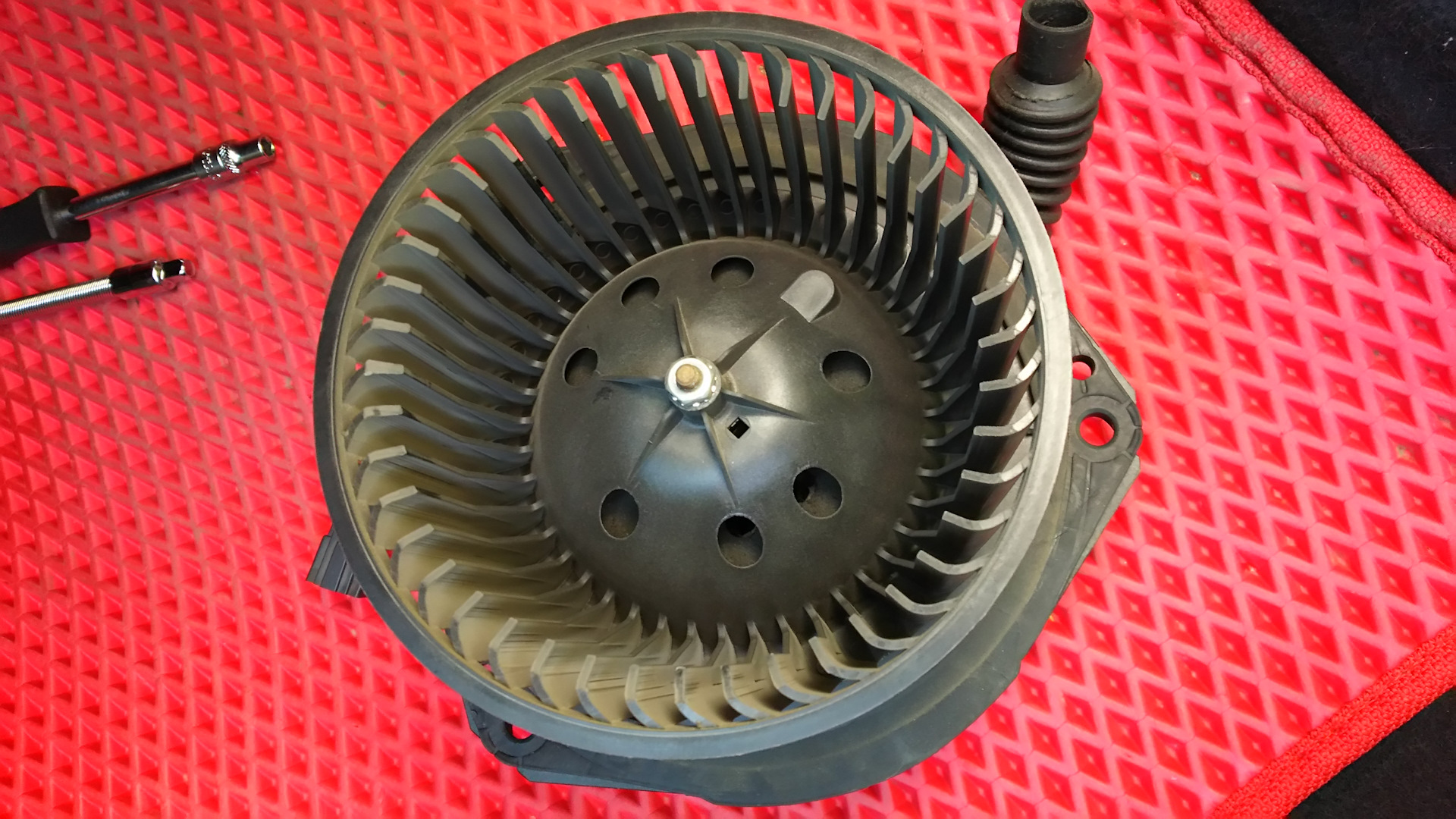

Сняли мотор?! Отлично! Такой вид открывается теперь)
Желтым маркером отмечен — резистор печки, который обычно сгорает при заклинивании мотора!

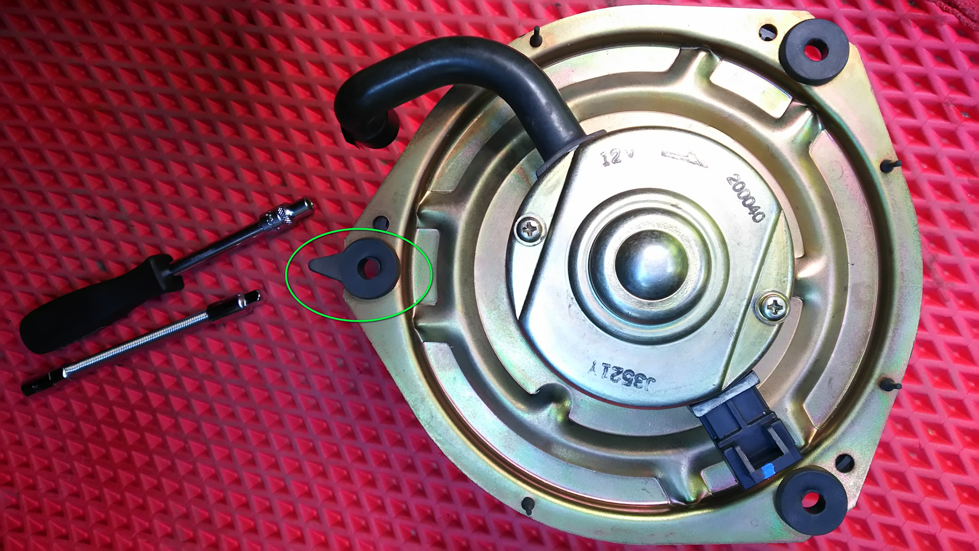

Виновник торжества) Это дубль! С ним я проездил около 1,5 лет!
Забегая вперед, скажу, что бы не гадать, как моторчик стоял раньше (при установке на место), обратите внимание на резиновую стрелочку! Она всегда смотрит вперед — в сторону двигателя!

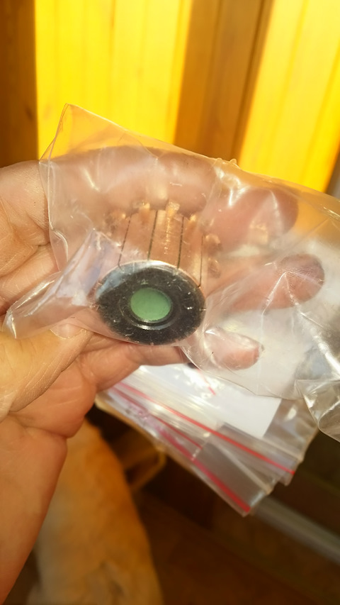

Извини, если обидел высокой ценой! Когда я резистор заказывал, он стоил 3 500 + доставка. Но так как в запасном необходимость отпала, перестал следить за ценой!
Возможно у тебя дело не блоке с крутилками а в резистор печки. Когда он перегорает (точнее дорожка резистора) — работает только 4-я скорость. Так как дорожки отвечающие за скорости: 1, 2, 3 перегорела!

сколько стоит резистор может по цене договоримся я у тебя куплю
Кстати у меня есть новый резистор.
Покупал его, думая что мой сгорел.
Но мне его починили. С тех пор лежит!
