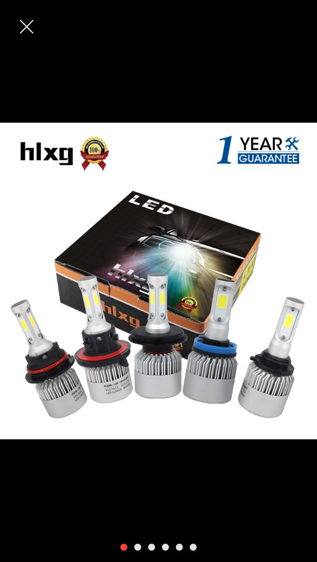

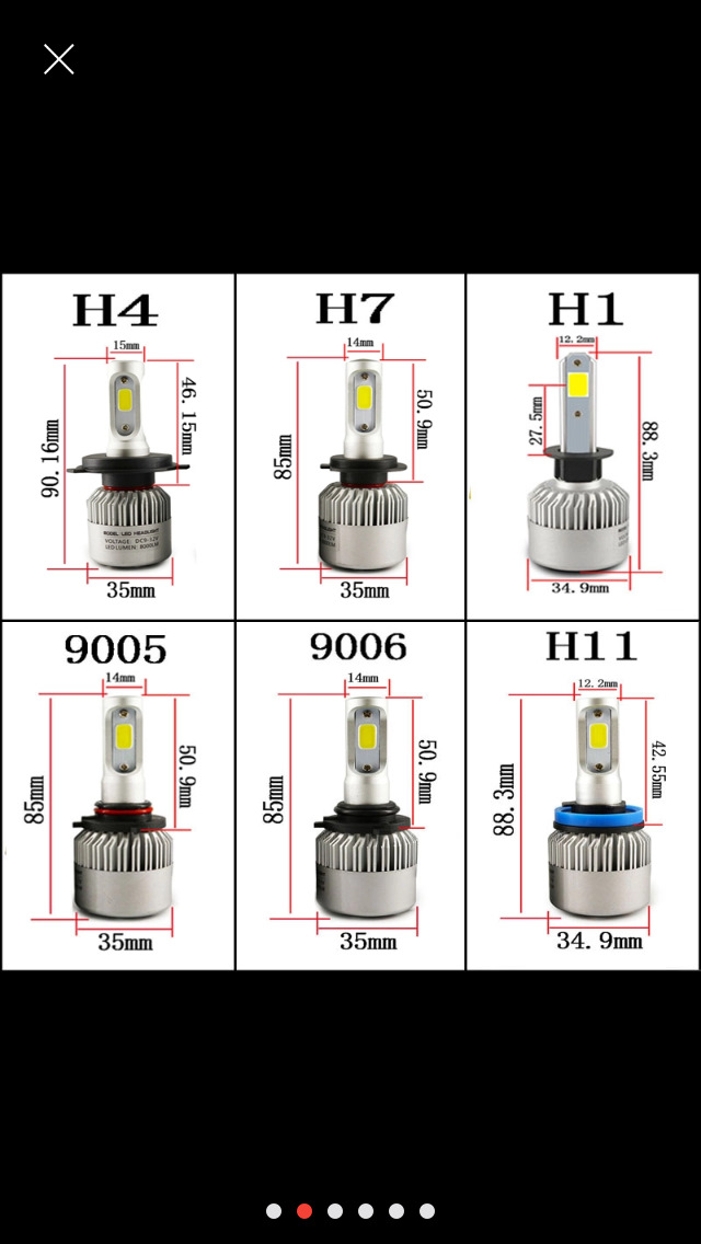

Итак, задумался по поводу света в авто. В принципе он меня устраивает, но всё-таки охото иметь чисто белый свет. В последнее время заметил, что пошла мода на светодиодные лампы, которые якобы светят белым. Наткнулся на данный экземпляр на AliExpress. Цена сего чудо 1200 рублей. Кто-нибудь сталкивался с данными лампами? Как они ведут себя? Встают ли под нашу заглушку в фаре?

Нет СТГ на них, либо линзу крячить надо, либо быть готовым получить по хребту от встречи. И ГИБДД за них выписывает на раз два

Не будут они светить нормально ни ког да

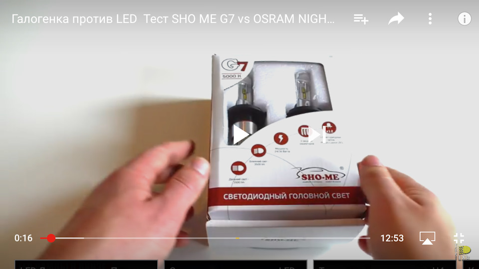

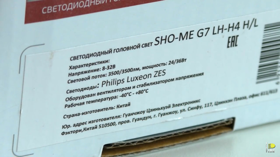

Я вот такие себе присмотрел! Самое главное в этих игрушках- световая граница, а найти лампочки со световой границей нормальной, очень сложно!
Цена качество! Посмотри тесты светодиодных ламп у "TEST LAB" и сразу поймёшь, что тебе нужно!

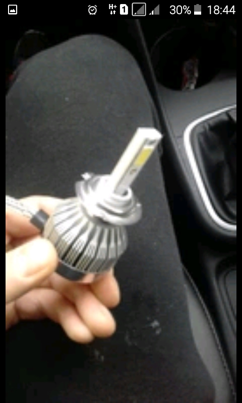

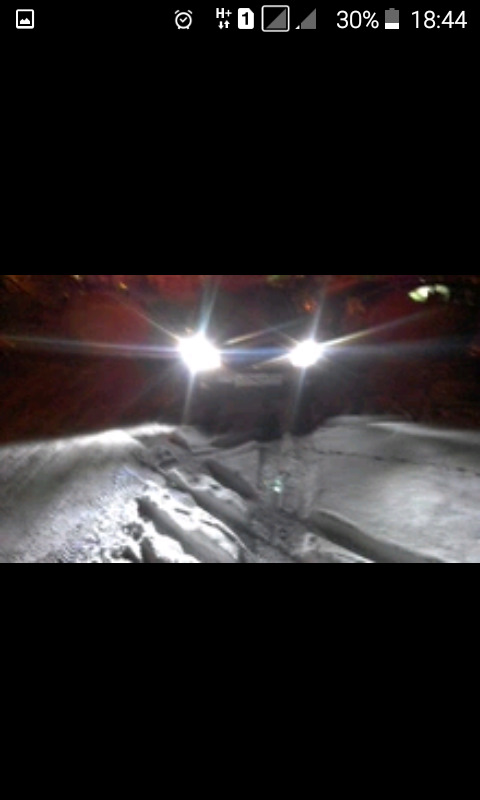

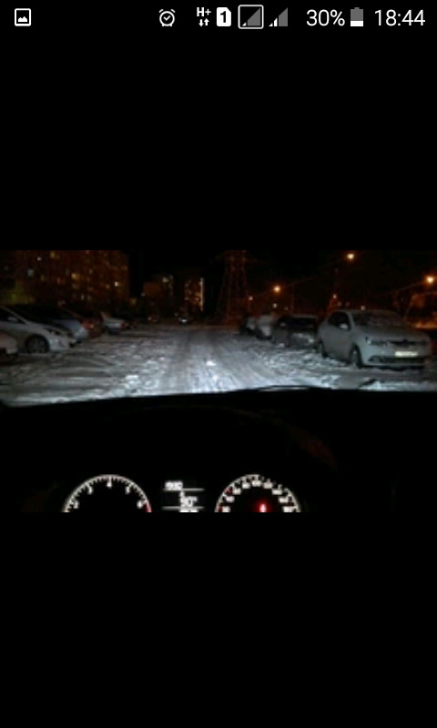

В дождь не видно не хрена, а зимой кайф. На сухом асфальте теряется свет. Ну пока езжу на них, хочу линзы и ксенон.
С установкой пришлось покарячиться, разбирал лампы подтачивал напильником.
