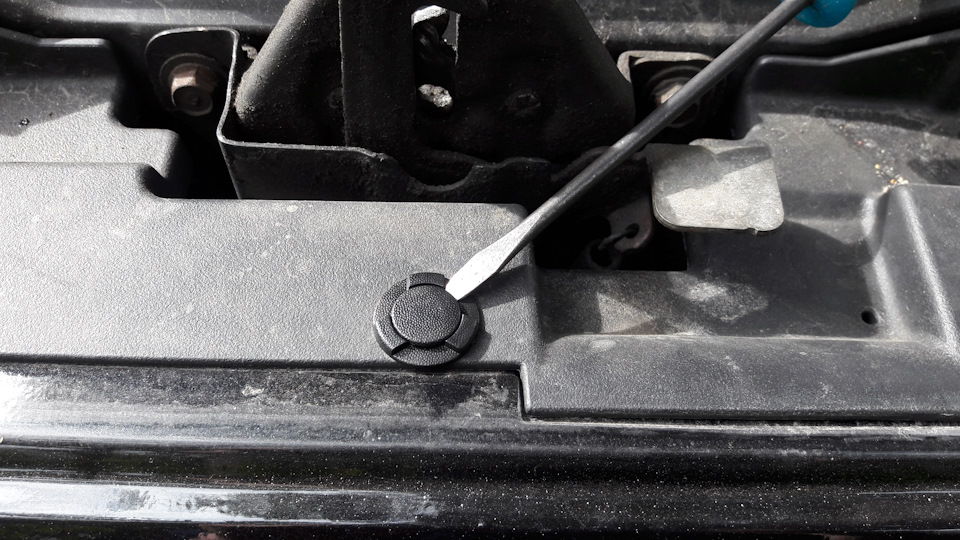

Штатные клипсы заглушки, имеют в конструкции пластиковый винт с резьбой и шляпку под крестовую отвёртку
Для того чтоб их снять, нужно выкрутить этот винт и достать клипсу. Но со временем, это становится испытанием, т.к. резьба загрязняется, слизываются грани и не поддев плоской отвёрткой винт не выкрутить.
Мне это дело порядком надоело и я пошёл по новому пути. Выкрутил все эти крестовые клипсы, всего их 11 штук
Пошёл в магазин с одной из клипс, подобрали с продавцом подходящие по диаметру(8 мм) защёлкивающиеся клипсы, вроде как от Тойоты
Установил их все на место, всё подошло идеально
Снять/поставить эту клипсу считанные секунды. Вставить в отверстие и защёлкнуть верхнюю часть
Чтобы снять клипсу, просто поддеть отвёрткой шляпку, чтоб она поднялась и вытащить клипсу
На этом всё. Быть может кого-то раздражают эти клипсы так же, как меня и эта статья окажется полезной)
Спасибо за внимание!
Удачи на дорогах и хороших людей вокруг!

Артикул бы))
Артикула нет… Подбирал прямо в отделе крепежа)
