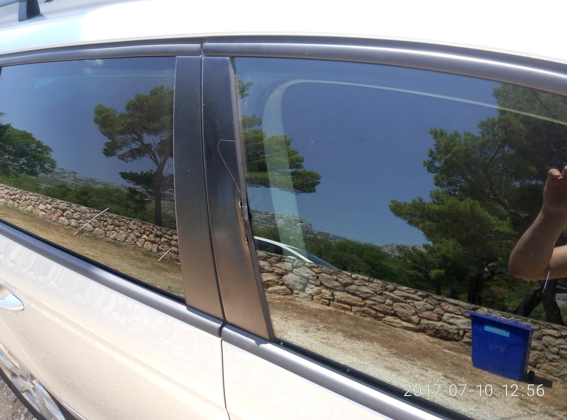

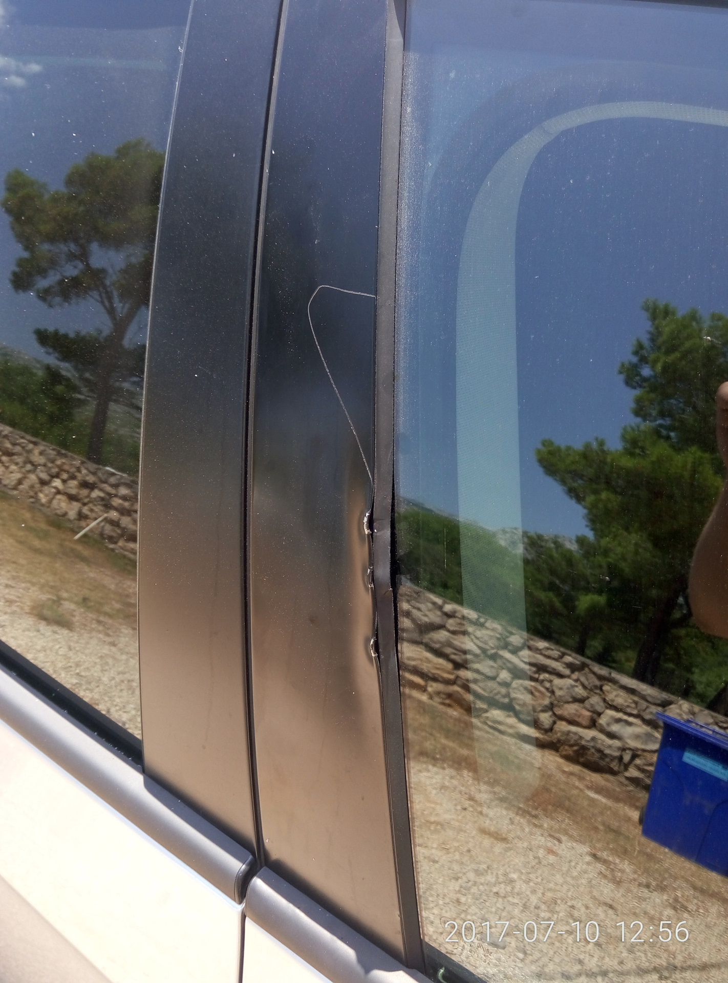

Парни сейчас сезон отпусков. Уехал в хорватию. Ночью решил остановится на азс отдохнуть. Так пока с женой спали, нам попытались вскрыть машину. Долбанные беженцы или как их там. Самое прикольное что спали то в машине. Моя ошибка была что я разложил багажник, а все вещи сложил на переднее сидения. Благо что проснулся, и сообразил что происходит, ну естественно заорал трех ну или пяти этажным матом, и начал защиту… В общем шуганул. Так вопрос у меня к вам. Это ремонтируется? Меняется отдельно? Или менять всю дверь? Я вообще не понимаю что этот урод хотел сделать таким вскрытием…

Меняется это планка отдельно
Отлично. Спасибо. По приезду попробую разобраться. Можешь объяснить в трех словах как снимать?
По идее опускаешь стекло и вытягиваешь резинку из проема. Там 2 или 3 болтика и она снимется.

Дилетанты, стекло вынести проще было.
Да вот и хз что хотели сделать. Но как то логике не поддается, если хотел вскрыть то что собрался отгибать.
Ножницами или отверткой так стекло разбивают. Приезжал такой клиент к нам на кузовной. Его отжимают и оно лопается. Я так понимаю, что этот вариант тише.
