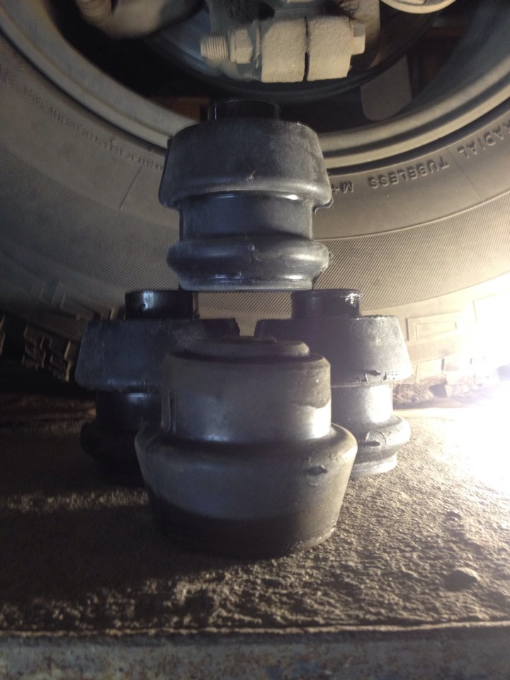

Вот-так и со мной приключилось, сам изготавливаю подушки, а езжу еще на самой первой пробной версии, которая в последствии получила ряд изменений-улучшений.
В настоящее время подушки стали более комфортными, я их так и назвал — "серия комфорт".
Сегодня, как впрочем и последний месяц, день в день идет дождь, и я решил заняться Варькой, ведь в гараже сухо и спокойно.
С заменой никаких проблем не возникло, рука уже набита, все отлажено до автоматизма, благодаря моим клиентам, которые периодически приезжают ко мне на замену подушек, тем более, что мои болты в предыдущий раз были очищены и хорошо смазаны.
Старые подушки находились в отличном состоянии, хотя пробег на них по различным дорожным покрытиям составил порядка 40000 км.
Это был и городской асфальт и калмыцкие степи, нижегородские леса, а так же приэльбрусье КБР, Краснодарский край, Астраханская Волга и Ставрополье, где только не побывала Варька за это время.
Старые подушки я решил разобрать и посмотреть их состояние.
Они были кое-как разобраны, вклеенные втулки с большим трудом удалось выковырять из корпуса подушки, а металлические кольца были по-прежнему надежно запрессованны на них.
Никакой выработки на металле и трещин на резине, думаю, что они прошли бы еще много километров пробега, но очень уж мне хотелось попробовать "комфортную серию".
После установки подушек покатался по делам, по городу.
Ну, что сказать, машина стала действительно комфортнее, и название свое "комфорт"они полностью оправдывают.
Могу сказать, что ехать на авто стало мягче, стали еще менее заметны кочки и неровности дорожного покрытия.
По-прежнему никакой расхлябанности и валкости, авто сбит и стабилен.
Могу с уверенностью сказать, что эта версия мне нравится больше предыдущей.
Все кто еще не успел заменить заводские подушки кабины, на своих Наварах и Патфаиндерах, рекомендую это сделать, дабы не заниматься потом восстановлением площадок на кабине от продавливания.

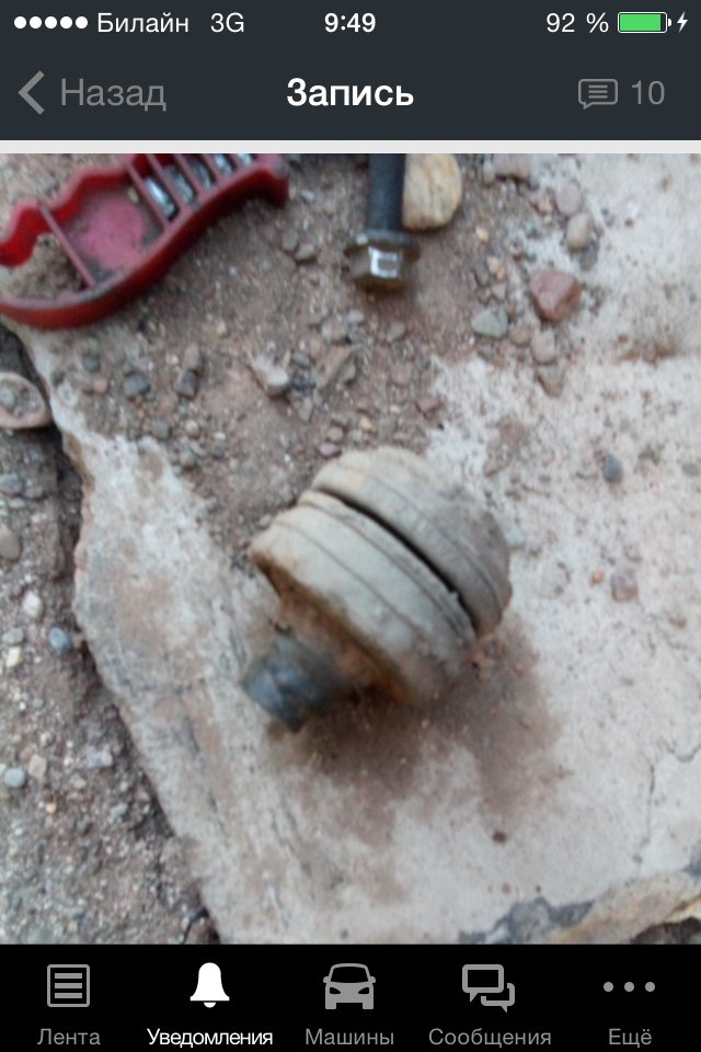

На 5 фото оригинальная подушка, а на 6 фото то, что бывает от не вовремя замененных подушках.

гы, пятый фото мой подушко )) первый ряд, болт закис в самой подушке, ох и долго я её выковыривал ))
Ага твоя фото, ты показывал, что у тебя стало с площадкой, вот теперь служит наглядным примером для людей.
Ну да, с болтами бывают сложности…
нее, с площадками у меня всё гуд. Вмешательство было своевременное.
Ну и хор !
Главное вовремя заменить подушки и тогда не будет проблем с площадками.
Вариант комфорт- это который просто точеные без втулок или есть какой-то вариант.сам езжу уже неделю На точеных по твоим чертежам, вообще кайф
Ну они же на фото есть )
С втулками и металлическим кольцом, это не просто кусок резины.
