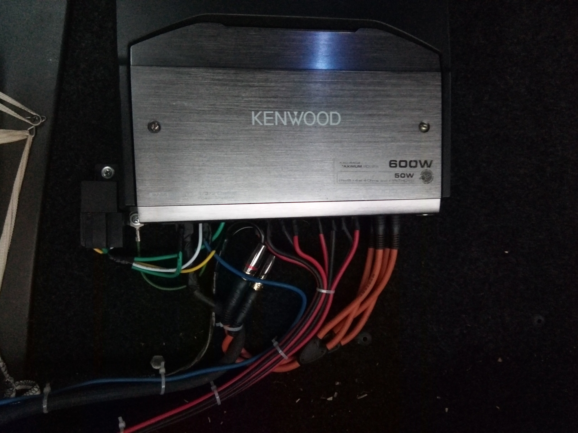

Я уже описывал проблемы с уходом усилителя в защиту.
При проверке питания оказалось, что очень сильно проседает напряжение на управляющем проводе (порядка 2-3 вольта). Поставил конденсатор, отключаться перестал, по появился просто дикий фон от генератора. Я за день, чуть с ума не сошел.
Немного подумав, пришел к такому решению:
Силовое реле. Благодаря ему проседание исчезло. Подключение было следующее:
87→ "+" от основного питания самого усилителя
30→ управляющий на усилитель
85→ управляющий от магнитолы (в моем случае, от зажигания)
86→ масса

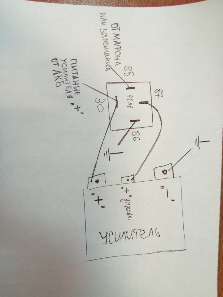

30 управляющий на уселок это что за провод? Он откуда идёт?
Это провод, который включает усилитель непосредственно (при включении магнитолы или зажигания).
Туманки когда нибудь подключал?
Да недавно подкл туманки))) все теперь понял один постоянный плюс один от магнитолы плюс один от зажигания один минус, чет многовато плюсов)))
Ну один плюс на выбор) или зажигание или мафон)) т.е, например, у меня усилитель включен только когда заведена машина. Я завтра нарисую, отправляю, если интересно)
Да да пожалуйста если не в напряг

Думаю, понятно)
Спасибо все простенько и понятно
