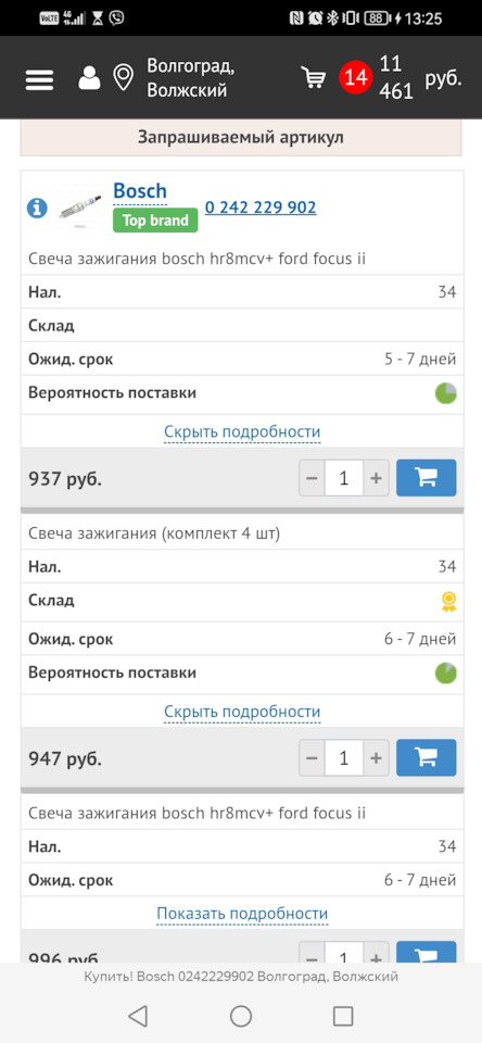

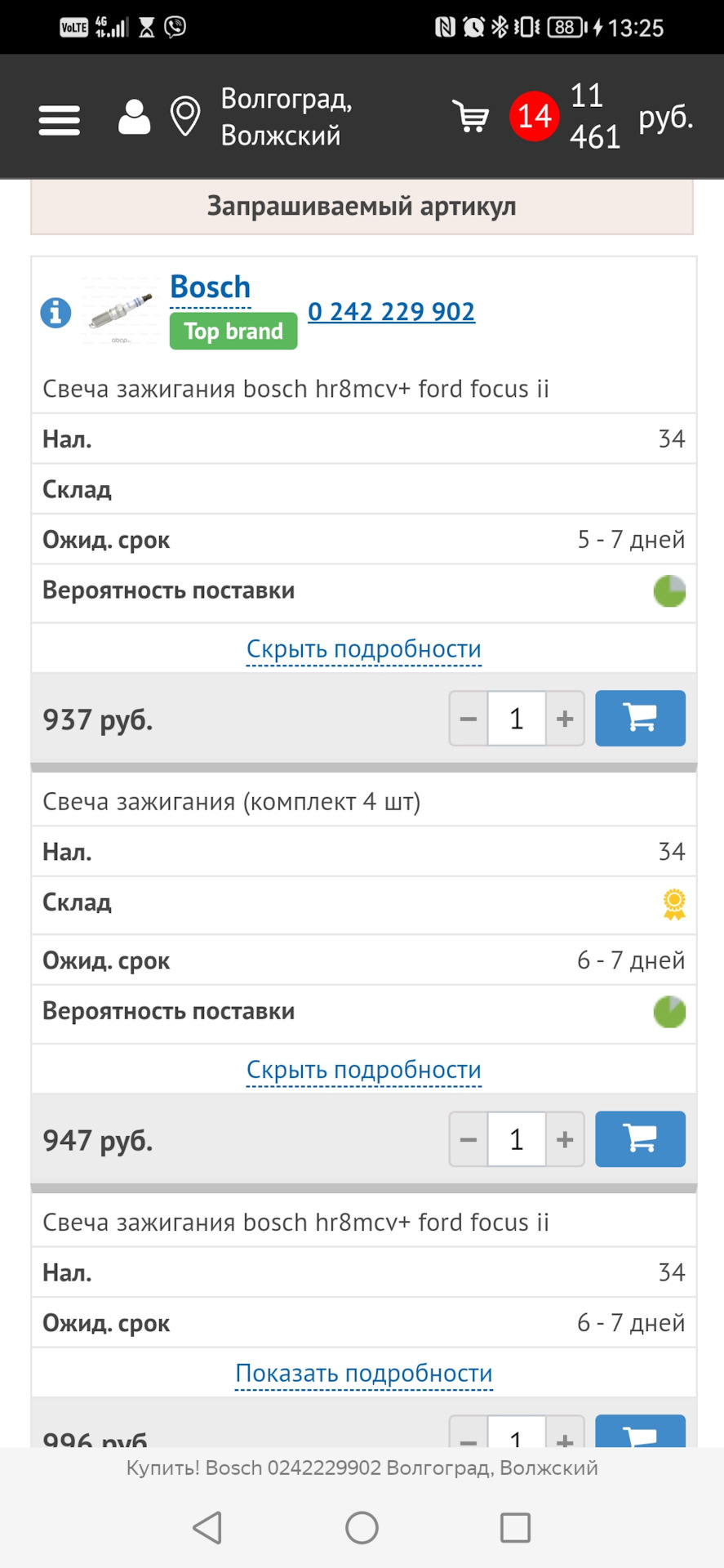

Я сейчас перешёл на Бош 0242229902, тоже самое только подешевле
Сейчас глянул, 2500 за комплект, я за косарь взял
В братавто 947 рублей
