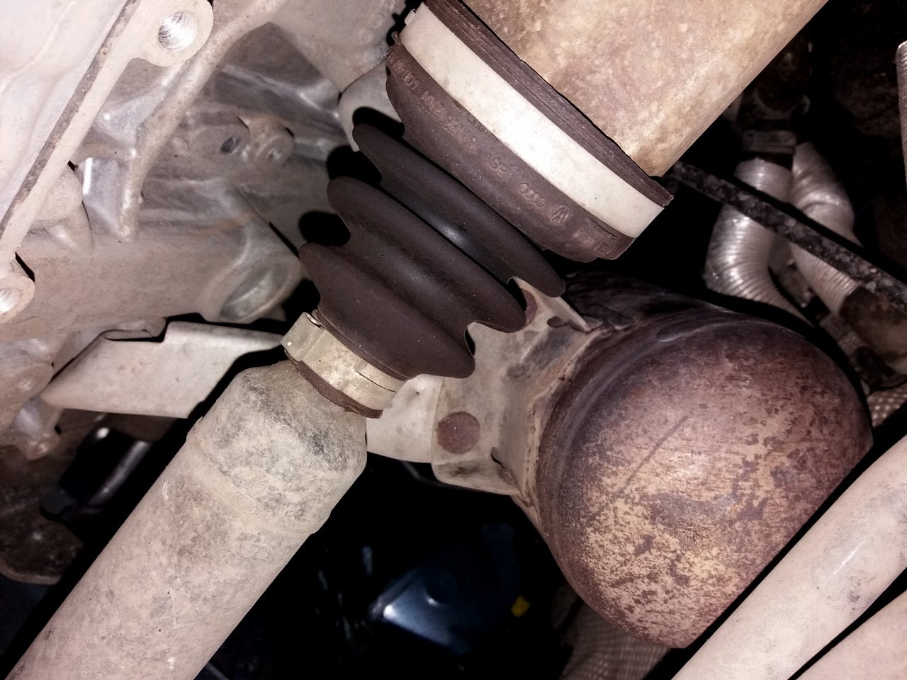

В крайний раз делал ТО на Рапиде и обратил внимание (до этого как-то даже не парился) — что катализатор висит прямо над триподом (!) и … никакого теплоотражающего (защитного) экрана (!)
Это писец полный (!) — т.е. принудительная замена смазки в триподе нам обеспечена
Возможно это я один такой счастливый, и только мне не досталось экрана, я просто до этого не смотрел на новых Рапидах "как оно" — тупо не предполагал такой подставы
А обратил я внимание на это, потому что буквально на днях делал ТО другу, на KIA Ceed
так вот там (тут я снимаю шляпу перед корейцами) сделано следующее
И вот такое "вагокроилово" поиногдам просто выводит из себя ))
Мало им кармической расплаты за дизельгейт, так они на новую кармическую спираль выходят, не успевая рассчитаться со старой ;)
сукоуроды

А когда сид останавливается, включается фен перед этим каналом и продолжает дуть до полного остывания выпуска? Ведь когда авто стоит, продолжается воздействие на одну часть трипода.
Хрень полная, ничего критичного нет в том, что нет обдува.
критичного ничего
только смазку меняй вовремя
А что с левым у Сида, тоже охлаждается?
а слва никогда нет выпуска, там особо нагреваться не от чего ))

а там вот виднеется какое-то отверстие с резьбой… не для экрана ли?
для экрана! но экрана-то нет ))
буду заказывать
Номерок не подскажете?
еще не занимался, некогда )))
Понял, да я уже нашел номер, только их нет нигде. На рапидах с акпп их вобще не ставили, кроссирую на октаху или ети с этим же мотором и коробкой
ну пиши номер, раз нашел ))
Держи VAG 1J0 407 721 C может быть есть аналоги пока не искал
аналог есть, еще дороже ))
5Q0-407-721-C
