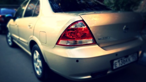

Не хочет Валерка заводиться с автозапуска =( Вернее, иногда заводится, но крайне редко.
На машинке установлена атосигнализация SCHER-KHAN MAGICAR 7. Так понимаю, одна из самых популярных сигналок, ибо функций много и стоит недорого. Уже 7 лет стоит.
Нашла волшебную инструкцию к сигнализации. Почитала форумы.
Предлагают перепрограммировать функцию 1-10, 1-16 и 2-7. Не помогло.
Пробовала сброс настроек и установку заводских значений программируемых функций. Первый раз заводится, дальше — очень редко. Завести по таймеру так вообще ни разу не получилось, хотя часы настроены.
В общем, я хз, что с сигналкой: может, какие-то внутренние настройки сбились или от старости уже глючит.
