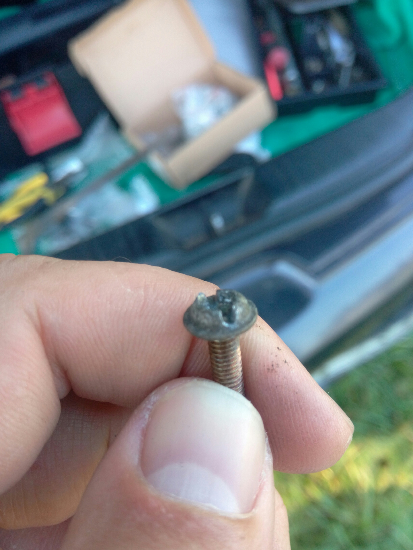

Итак, есть у нас клапан ХХ, которым сам ХХ регулируется. Он крепится на двух винтах и имеет штатные поворотные отверстия для этих целей. Вот его то нам и нужно послабить и сместить децл. Все просто, но пока не возьмёшься делать (как, впринципе, все в моей сраной жизни 😁).
Винты те не простые! У них головка на 5-ти гранную форму биты. Ну, я ж умный (см.выше) — ща, думаю, torx туда по размеру, и дело в шляпе. Купил набор torx'ов под имеющуюся у меня трещетку (см.пред.идущие записи) 1/2", что бы всё было удобно крутить и ваще "чики-пики". И такой воодушевлённый лезу! А фиг там! Всякие звёздочки — 6 граней имеют, а там 5! Еду в гаражи к другу, его набор сую — не то! В гаражах у друга моего друга открываю здоровый набор с тьмой бит и насадок — всё не то!
Озадачен, однако… Идея "давай снимем, болгаркой спилим" была подана сразу, но я ж за правильный подход! Вандалы! Поехал искать по магазинам такой ключик. Объехал я все железячно-инструментальные магазины своего города! Нету нигде. Даже в наборах (типа как у друга моего друга).
Опечалился, купил пива, приехал домой — утро вечера мудренее © Ну а что утром? Идей, кроме как "Шура, пилите гири", нету. Списался с людьми из группы, у всех такие же мысли.
Спец.инструмент, который вам понадобится — обломанное полотно по металлу, ибо места там нету. В идеале — гравёр с насадкой в виде режущего диска, но у меня такого нету. Поэтому полотно, ломаем пополам — всё ништяк. Пилишь поглубже, WD-40, вставляешь плоскую отвёртку, упираешься до усрачки, и крутишь. Я отвёртку крутил ключём на 17 (у неё ручка квадратная), ибо усилие нужно хорошее, т.к. там с завода никто из не крутил, все мёртво, а наш надпил колхозный, отвёртка срывается и слизывает его, оставляя вам все шансы на дальнейший секс с высверливанием и дальнейшим гемороем.
Винты я заменил на анодированные (или просто крашенные, я хз) винты от сервера DEPO, подобрав длину шайбами. Сейчас под рукой ничего нету, позже заменю их на анодированные болты под ключ.
По поводу решения проблемы — все стало "на круги своя". Обороты в норме, работа машины тихая, ровная, монотонная.

Для тех, кто любит полный сток, бита под регулировочные виты рхх torx TS20. Продаются в любом уважающем себя магазине инструмента. Я брал за 320р набор всех размеров пятиконечных бит
После ослабления винтов смещаем в какую сторону?
Делается на заведенной или нет?
Ох, по-моему по часовой (машины уже нет — глянуть негде). На заглушенной.
Т.е. слегка повернуть, затянуть, завести.
Если не помогло то по новой?
Ну я до упора ) там не так много хода, как можно подумать.
В край поверни, заведи, и смотри изменения
Делается на полностью прогретой?
Да похер, но на полностью прогретой ты знаешь какие у тебя были обороты, ниже которых уже опускаться не будет, и завевшись после манипуляции, ты увидишь разницу.
