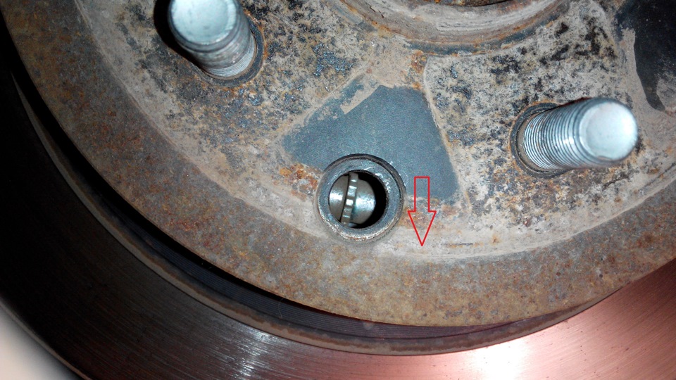

Решил подтянуть ручник, потому что щелкать стало до 11. На D2 не видел нормальной инструкции, стал копать в инете. Оказывается, просто подтянуть гайку на ручнике неправильно – растяжение тросов может быть различным, в результате один будет перетянут, другой недотянут. Необходимо выставить минимальный зазор колодок с помощью регулятор поз.7, а затем натягивать тросы.
Делал следующим образом:
1. Снимаем задние колеса, установив автомобиль на подставки.
2. Опускаем рычаг стояночного тормоза.
3. Снимаем резиновую заглушку на тормозном диске и вращая диск, устанавливаем отверстие напротив регулятора.
4. Шлицевой отверткой через отверстие в тормозном диске вращаем регулятор вверх, раздвигая колодки, пока в отверстии не покажется резьба регулятора.
5. Поворачиваем регулятор в обратном направлении, сжимая колодки, пока тормозной диск не будет вращаться свободно.
6. Проводим аналогичные операции на другом колесе.
7. В салоне автомобиля поднимаем рычаг, проверяя количество щелчков, которое должно быть в пределах 7-8.
8. При необходимости регулировки тонкой шлицевой отверткой поддеваем и снимаем заглушку.
9. Торцовым ключом на 10 мм с высокой головкой вращаем на 1 -2 оборота регулировочную гайку, изменяя рабочую длину тросов. Для увеличения натяжения гайку заворачиваем, для ослабления — отворачиваем.
10. После того, как стояночный тормоз правильно отрегулирован (количество щелчков в норме), убеждаемся в том, что при отпущенном рычаге колеса свободно вращаются и тормозные колодки не за девают за тормозные диски, а при поднятом рычаге заблокированы оба колеса.
Теперь у меня 7 щелчков.

Добрый день. Хотел уточнить, что значит вращаем регулятор вверх? Вы имеете ввиду против часовой стрелки?
Смотря откуда смотреть, я бы сказал по часовой. Отвёрткой смещать зубья звёздочки вверх по стрелке.
О, понял, извините, я слеповат и с телефона первый раз не разглядел что именно там, мне ж показалось что это шляпка болта под плоскую отвертку грубо говоря…понял что и как и в какой плоскости оно;)
Все получилось. На фото кажется что регулятор буквально рядом с окошком, я его еле высмотрел с фонариком :)
Здорово! На фото его хорошо видно благодаря вспышке.

Действовал по вашей схеме. Сначала барашек вверх, получилось до упора, потом вниз. По итогу рычаг ручника поднимается на 15 щелчков. Покрутил еще на самом рычаге ключом на 10, получилось не меньше десяти раз. Все ровно рычаг зажимает больше чем десять щелчков, при этом как перекашевает левую сторону при затягивании рычага, т.к как то не равномерно зажимает колодки. Что я делал не так
Скорее всего один из тросов ручника закис, такое не редкость из-за полопавшейся изоляции и образовавшейся внутри троса ржавчины. Лечится с трудом, а замена дорогая.

а зачем ждать появления резьбы регулятора?

Многовато 7 щелчков ! У меня если под напрячься то 5, а так 3-4 ! Самое то !
Это на ВАЗах 3-4 написано, на нашем иксе даже в буржуйском мануале 7-8 написано. Если надо скрин сделаю.

Всех приветствую! Помогите и мне пожалуйста. суть в чем: поменял колодки ручника, диски оставил старые, т.к выработки не было что изнутри что снаружи. В итоге у меня 7-8 щелчков, но ручник держит слабо. Если подтянуть регулятор то греется диск, из-за ручника 100%, не дотронуться рукой. В салоне ничего не крутил так как количество щелчков в норме. Я правильно понимаю, там мне смысла нет ведь крутить? Ещё поменял пружинки, т.к. подумал что они уставшие. правда получилось только на одну сторону, тк заказом ошиблись. надо ли менять пружинки?
