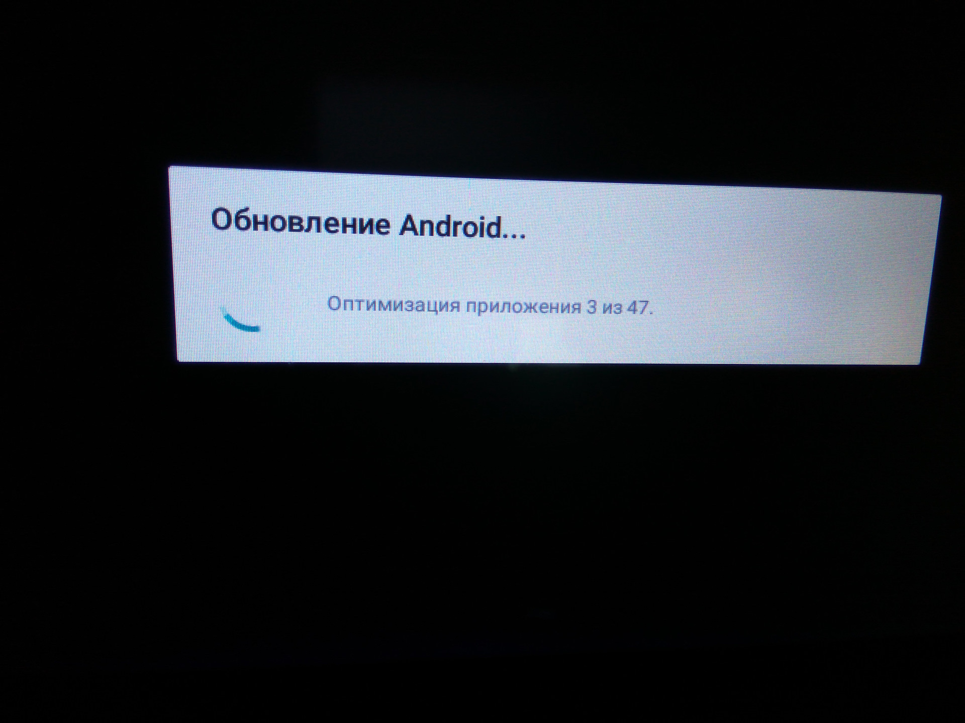

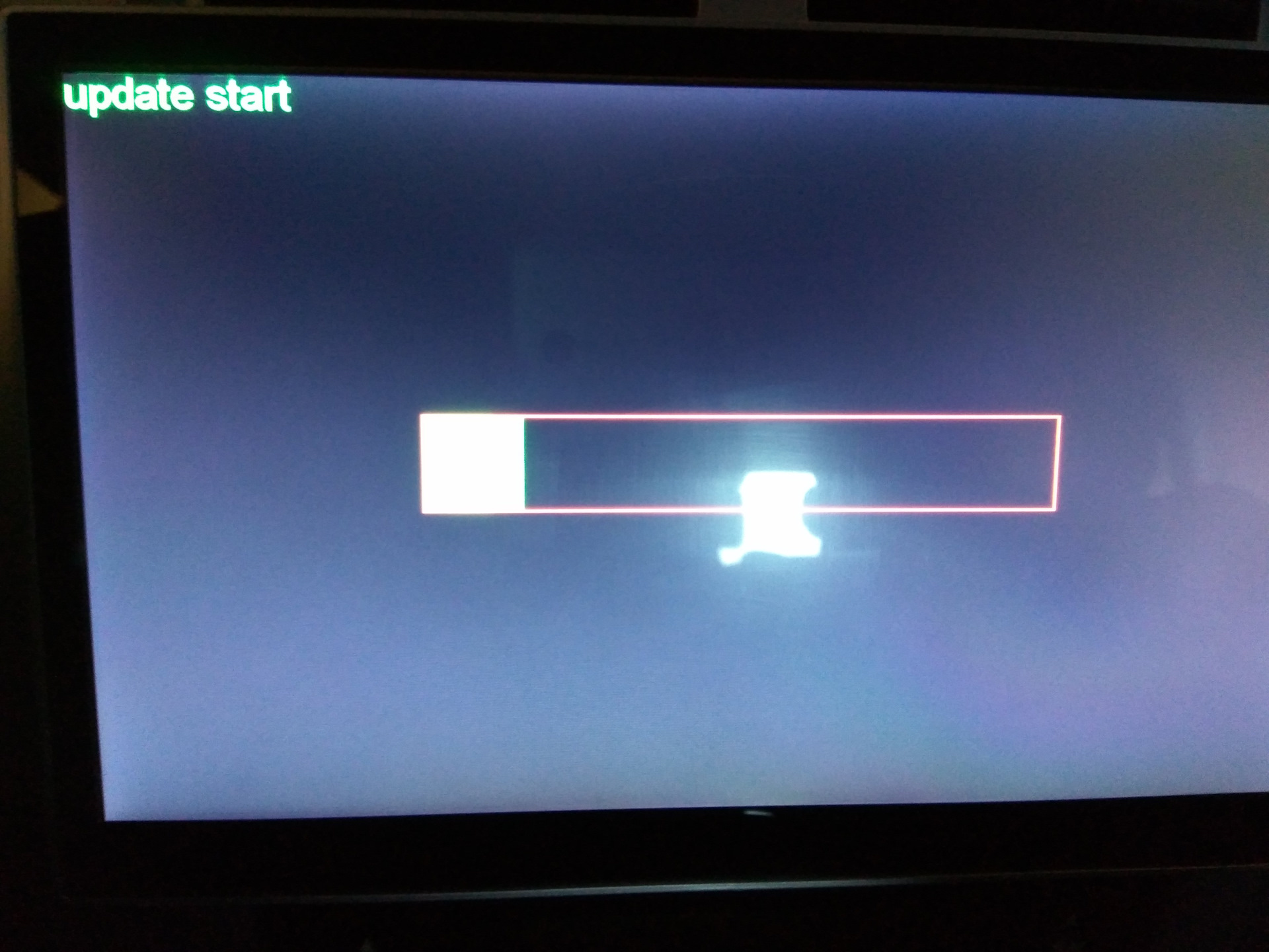

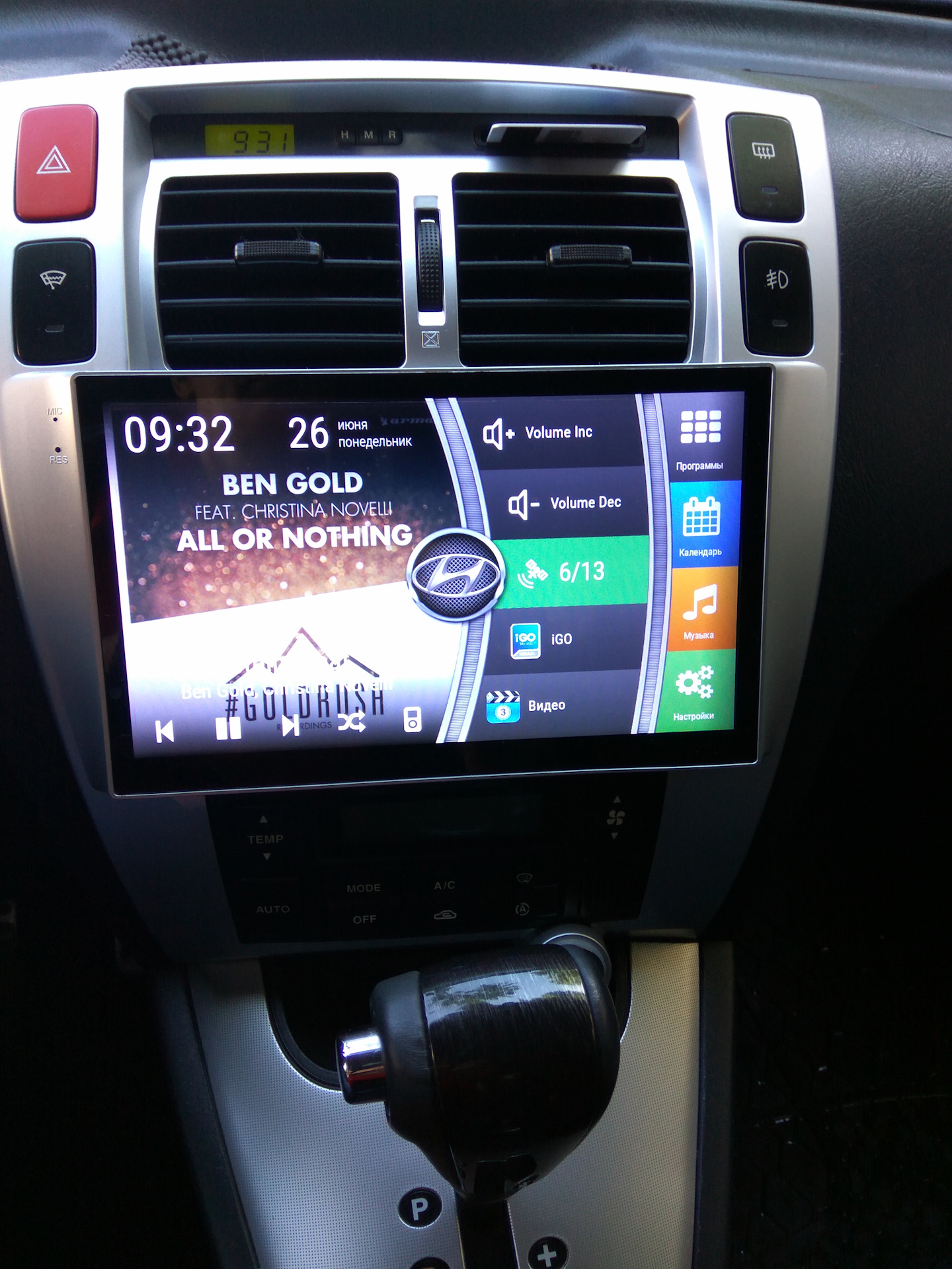

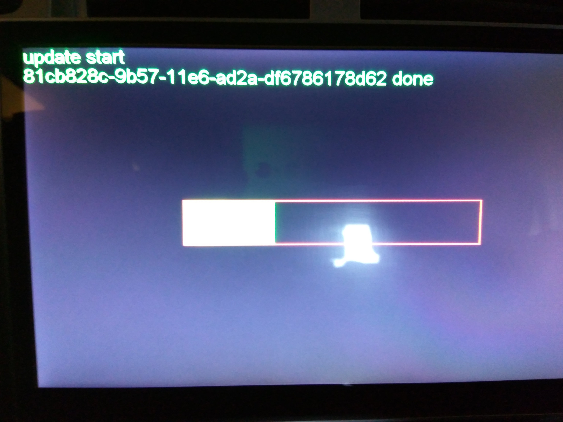

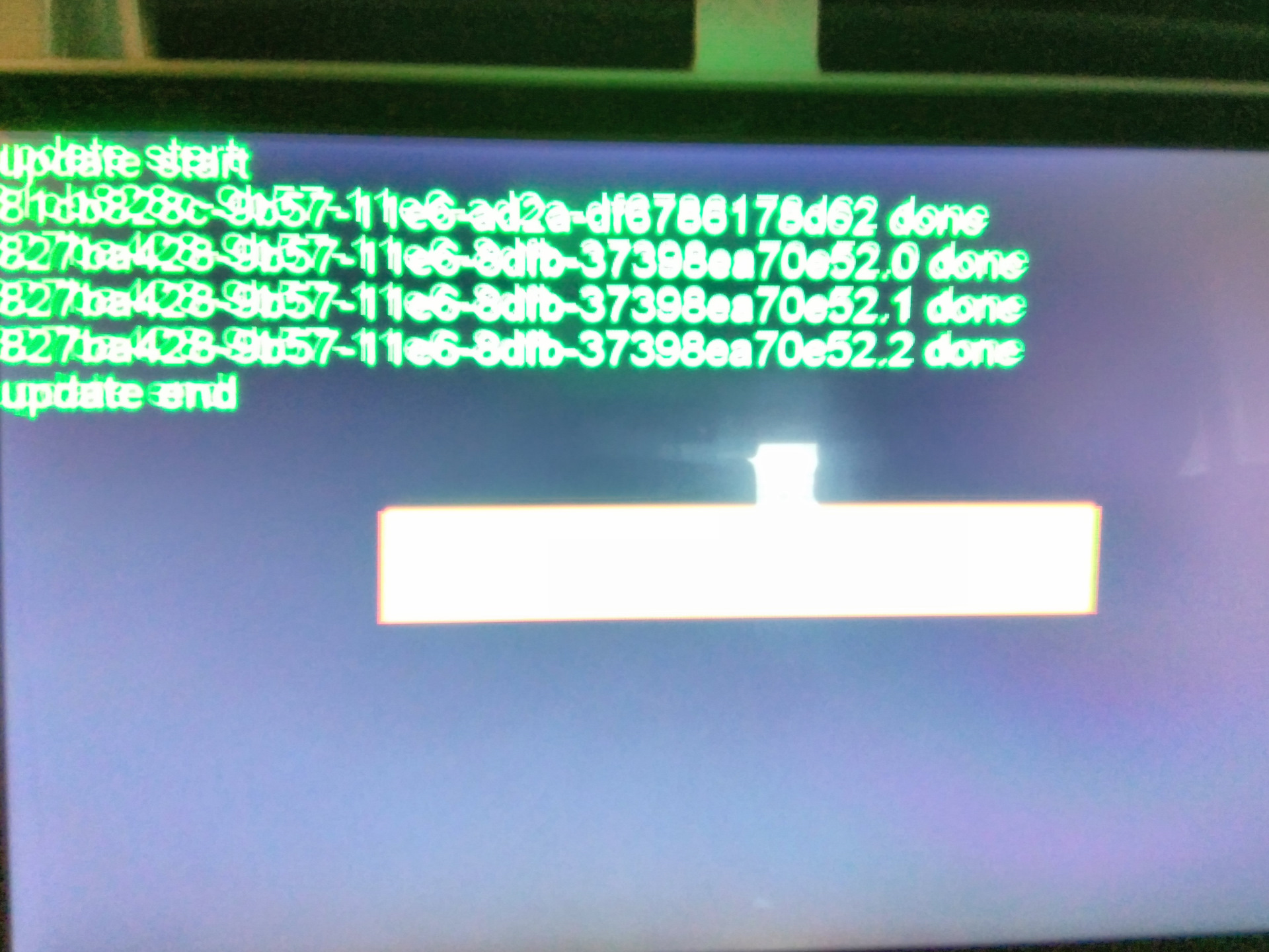

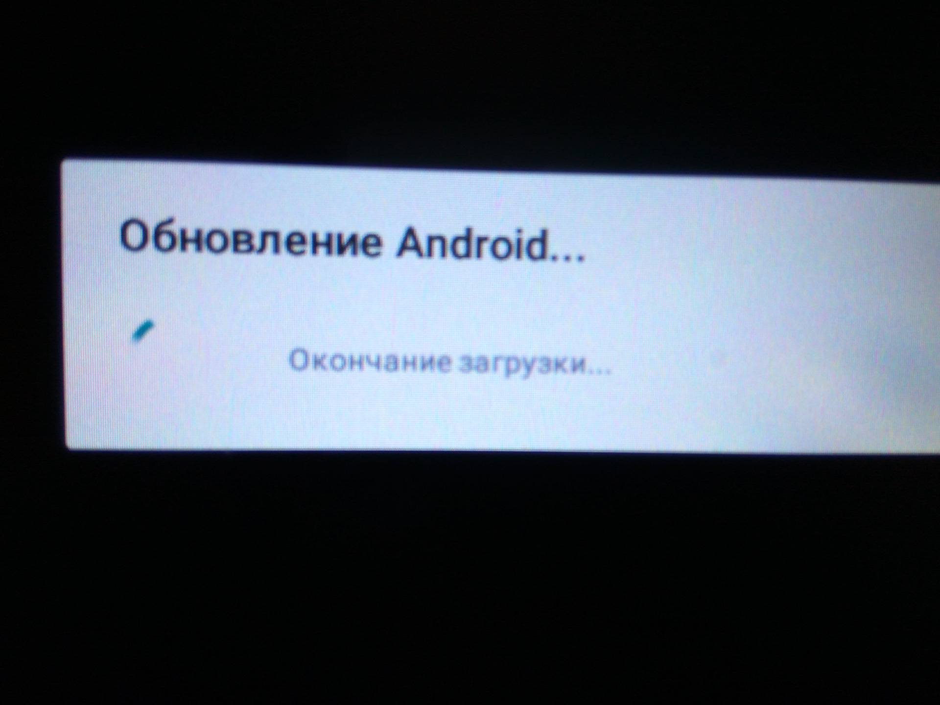

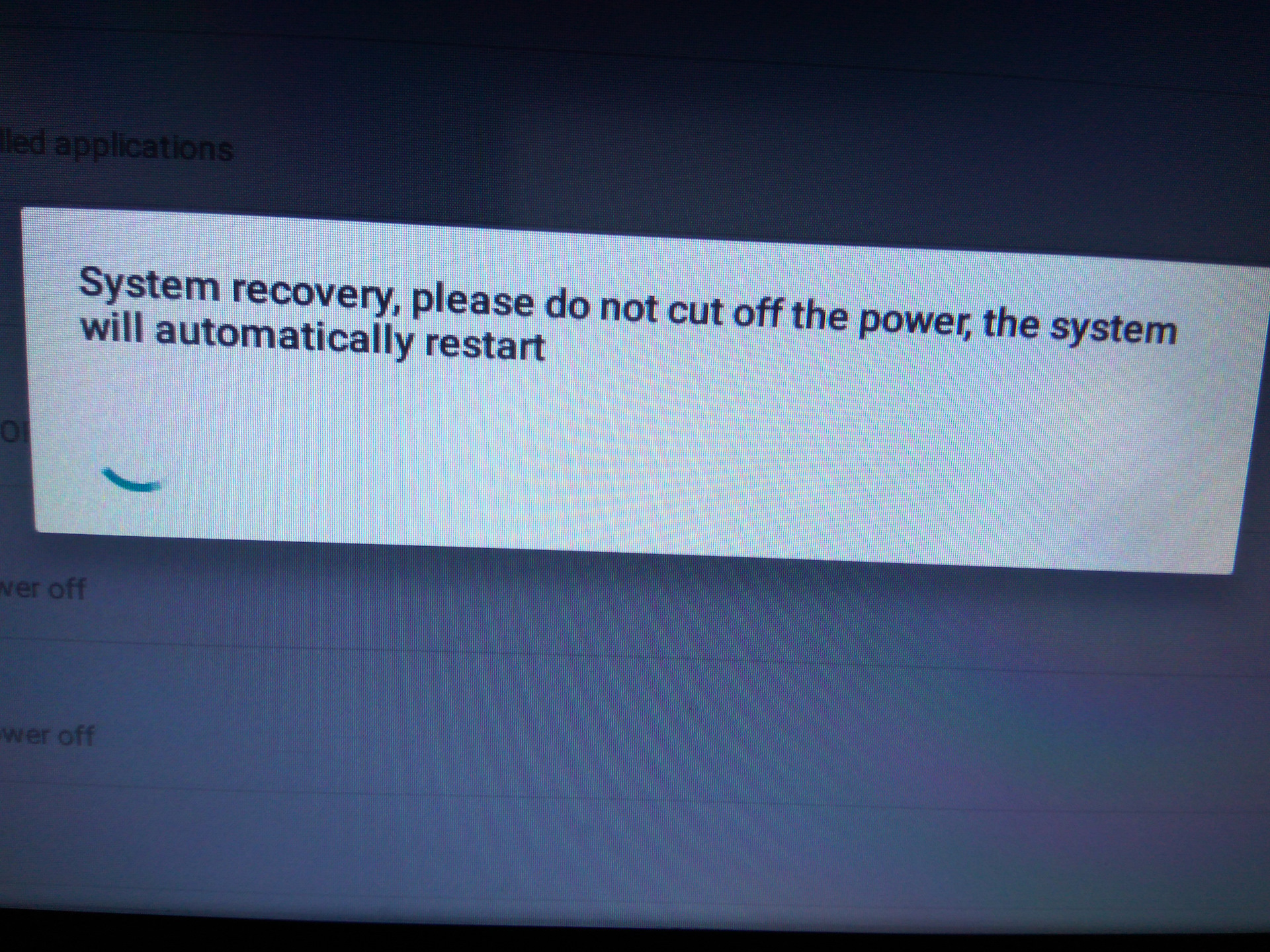

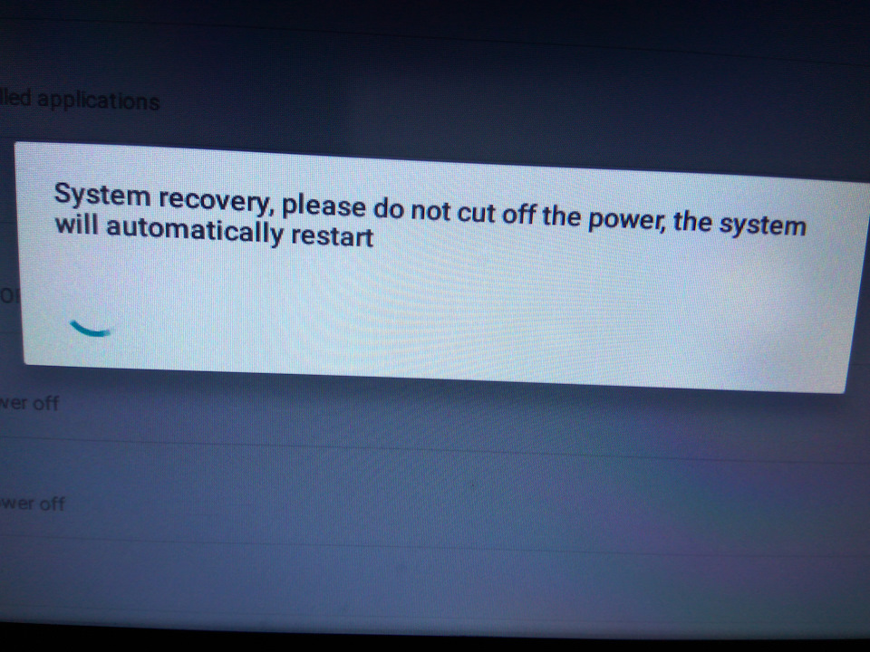

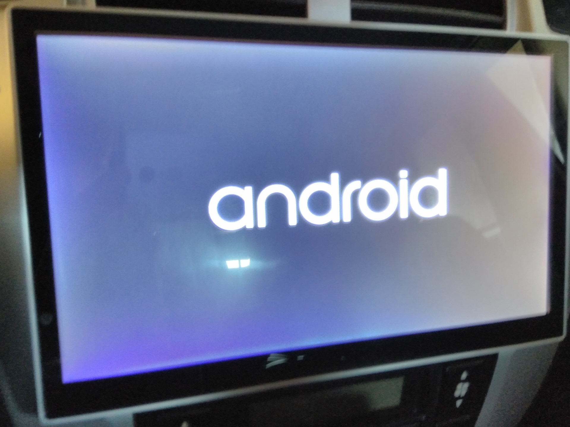

Сегодня решил перепрошить эту автомагнитолу тк с момента покупки никак не мог его рутировать, а эта опция иногда нужна.Перепробывал все программы которые только можно, ни одна не берёт данный аппарат.На просторах интернета нашёл свежую уже рутированную прошивку, ну и понеслась…
итог :после прошивки все программы мои остались на месте + добавились те что шли с прошивкой(удалил всё сразу), рут получен, теперь виджеты на главном рабочем столе можно двигать и удалять, кнопки нельзя, в меню всё по старому, правда появился пункт разрешение экрана (2 варианта :1024х600,800х480), аккаунты не удалились, настройки программ немного сбились(решаемо), блютуз нужно заново настроить(работает), старый модем без проблем зацепился и дал интернет как и раньше, в общем основная цель достигнута.

Способ прошивки — вставить флешку с прошивкой в корневом каталоге, войти в меню Settings -> General (Car Settings) -> System update или MCU update.

Кнопка Reset делает аппаратный сброс, аналогичный отключению питания. Её можно использовать, если ГУ зависло вместо того, чтобы глушить двигатель, или, если зависло MCU — вместо того, чтобы скидывать клемму с аккумулятора. Сброс настроек Андроида, который может исправить (или не исправить) многие непонятные программные глюки Андроида, находится в меню Настройки — Восстановление и сброс — Сброс настроек. Это совершенно разные процедуры и путать их не нужно;

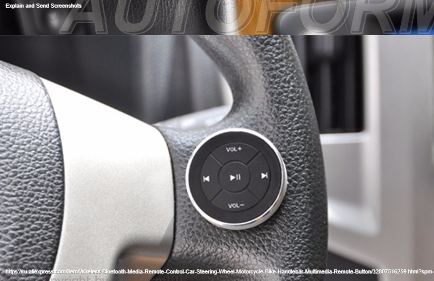

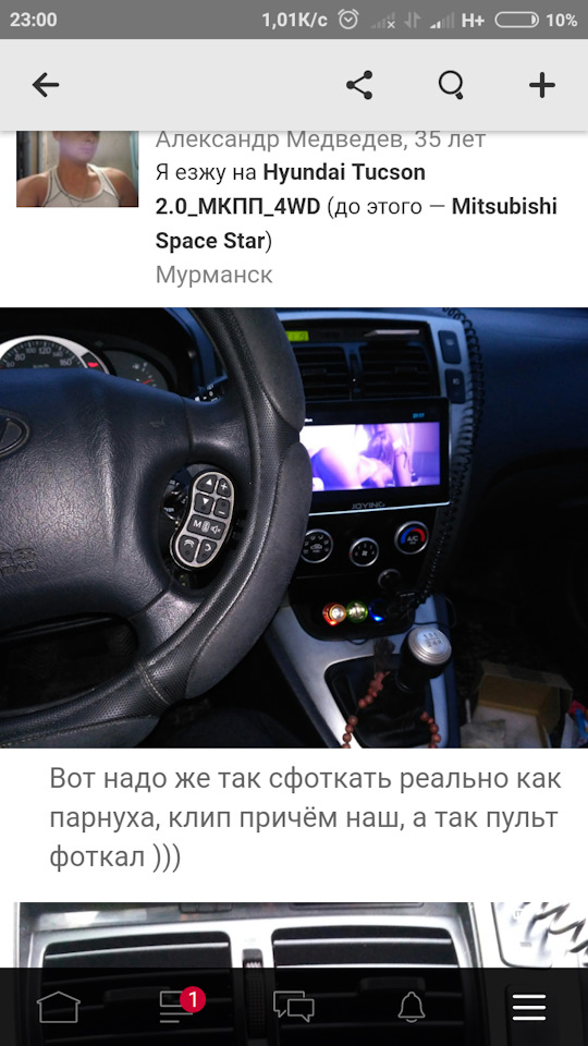

Удобно громкость регулировать без крутилки на ходу?
не очень, но уже привык к сенсорным кнопкам
Купи пульт дёшево и сердито на руль )))
У меня в борт журнале есть ты там отписывался, всё просто и удобно !
8 кнопок !
Тогда уж штатный рычаг лучше сделать, удобно и красиво. Такой пульт на руле был раньше на старом пионере, не удобно…
Ну не знаю по мне очень удобно, а рычаг сколько там кнопок выходит да и проводку вести, конечно органично будет смотреться, наверное но по мне этот нормалды !)))
