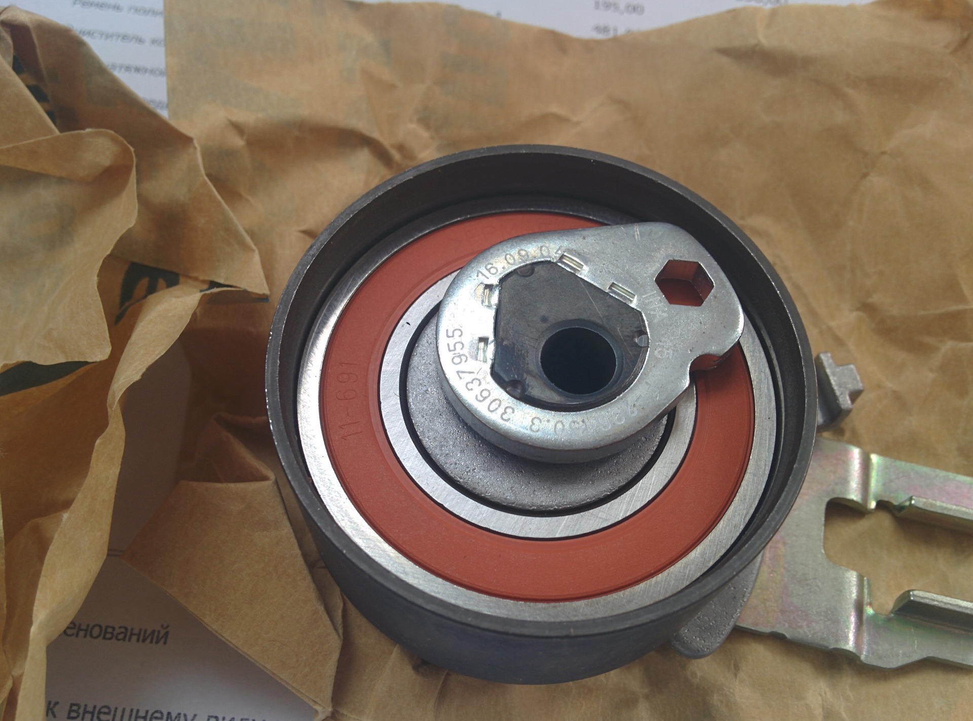

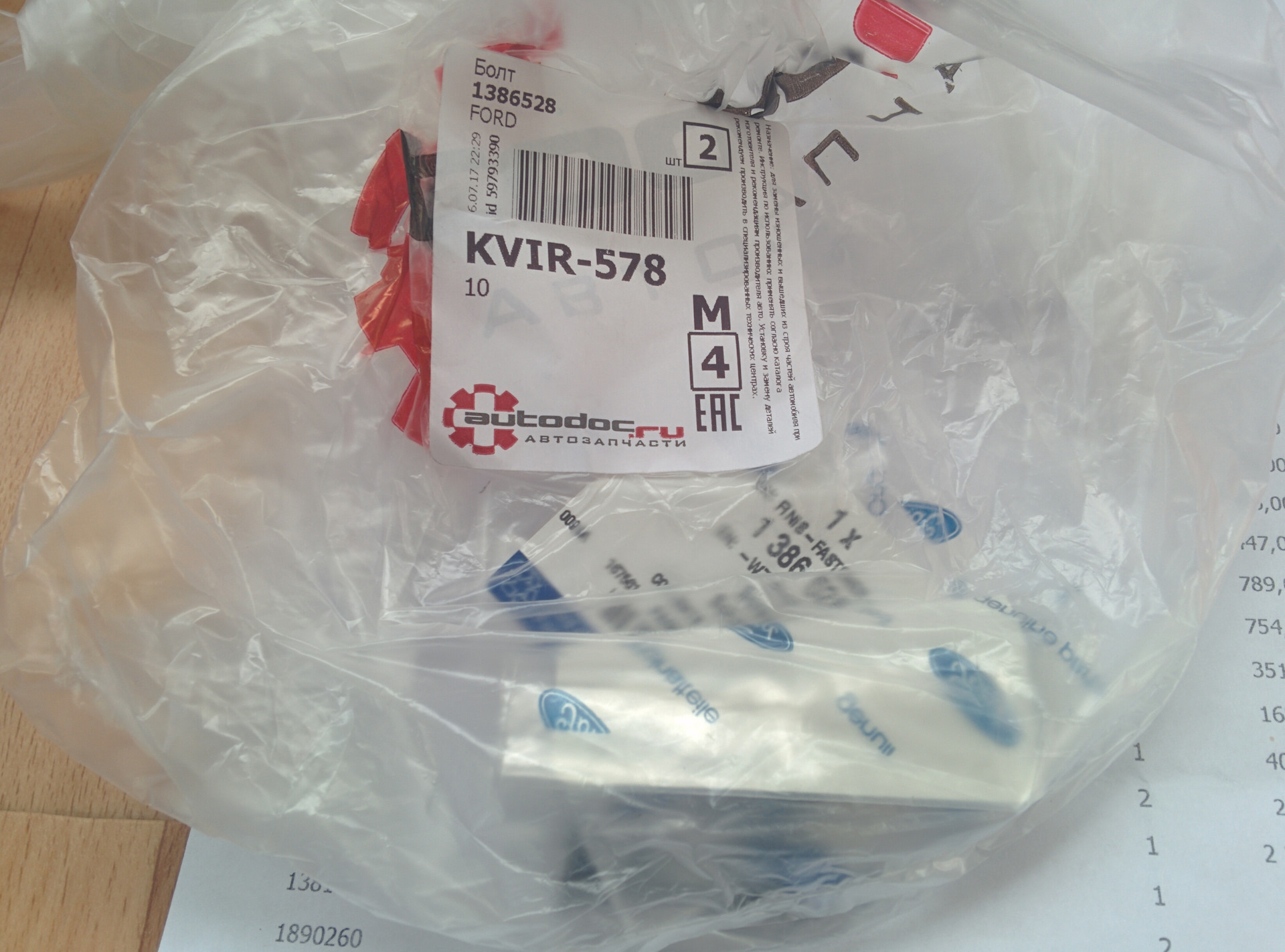

Еще в конце весны заметил неприятность: потек передний сальник коленвала. Да и пробег как раз для замены ГРМ. Надо менять. Стал изучать БЖ опытных людей, чтоб понять какие запчасти потребуются, и к кому обратиться с заменой всего этого хозяйства, ведь знатоков по этому мотору у нас мало. В итоге выкладываю список запчастей с ценами на 07.2017:
— Ремень ГРМ FORD — 1372015 (5179 р.);
— Сальник Victor Reinz — 813718400 (325*2=650 р.);
— Сальник Victor Reinz — 813363200 (195 р.);
— Ремень поликлиновый Contitech — 5PK1094 (481 р.);
— Ремень поликлиновый Contitech — 5PK628ELAST (460 р.);
— Ролик натяжной приводного ремня Dayco — APV2756 (2276 р.);
— Крышка РВ задняя VOLVO — 1397381 (447*2=894 р.);
— Болт Ford — 1386528 (168*2=336 р.);
— Гайка шкива КВ Ford— 1371721 (405 р.);
— Болт шкива РВ Ford — 1386516(206*2=412 р.);
— Помпа HEPU — P056 (2215 р.);
— Болт натяжителя ГРМ Ford — 1387529 (103 р.);
— Винт Ford — 1381661 (132*2=264 р.);
— Антифриз Ford — 1890260 (254*3=762 р.);
— Замена 5 тыщ с гарантией.
Список далеко не конечный, но, по-моему мнению, достаточный.
В оригинальном комплекте ГРМ ролики INA, сам ремень VOLVO. Натяжной ролик приводного ремня Dayco — в коробке лежит INA. Я рад) Крышки задние РВ лучше брать фирмы Volvo, качество как у форд, а цена приятнее.
