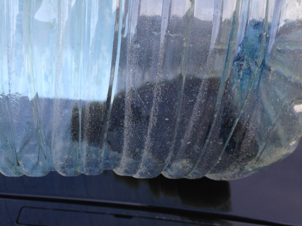

Разноображу ленту Opel Astra
Заменой жидкости для ГУР, но не на Febi 06161 :D
Оригинал Opel 19 40 715
Пишет, что в банке полусинтетика Pentosin CHF 202
У производителя есть синтетика Pentosin CHF 11S
Случайно нашел в магазине гидравлики
гидросклад.рф/cat/avtokhimija/zhidkosti-gur
Ну а дальше как у всех, шприц "жане", трубка омывайки таз и никто с 2008 года туда не лазил до меня.
Для сомневающихся — допуски на CHF 11S все есть от GM и Opel

А синтетика не подерется с полусентетикой)? Я сам поменял на мотюль HF синтетику таким же образом, теперь думаю может нужно было полностью менять с промывкой?
Пентосин заверяет о совместимости двух продуктов. Буду наблюдать.
Вряд ли ни разу не меняли, у меня через год сиала точно такая же как была до замены, темнеет довольно быстро
