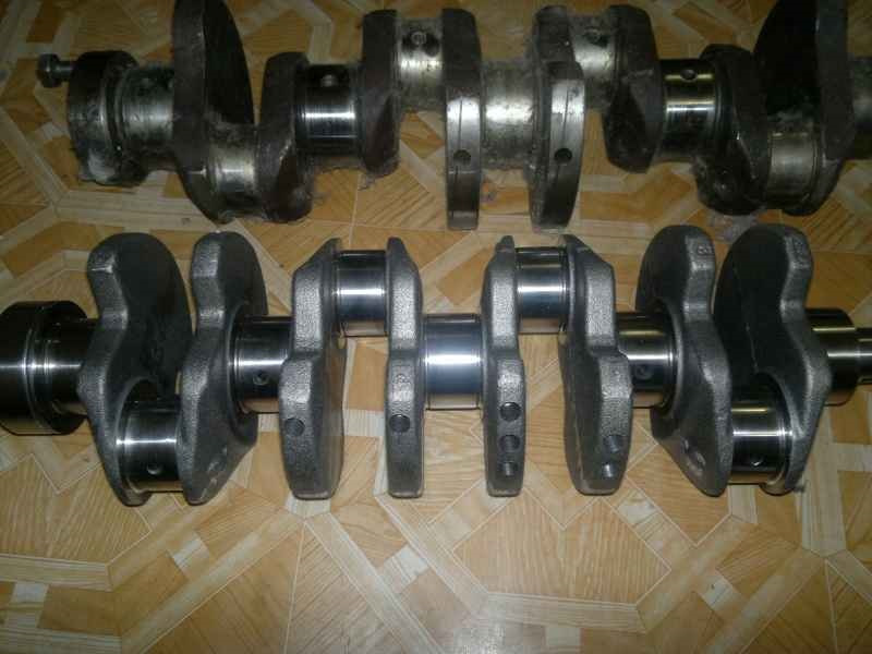

Кстати на фото сравнивал коленвалы ваз 1.8 и узам 1.8, разница в размерах и весе значительная.
И какая разница в весе?
К сожалению на весах не взвешивал, хотя КВ 2130 весит практически столько же как и 21213, около 15кг, точно можно глянуть в интернете. А москвичевский КВ 1.8 у меня лежит могу взвесить, думаю будет за 20.
