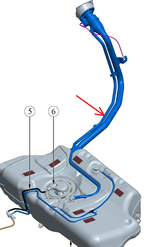

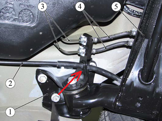

1.Тросики ручника телепались в кронштейнах
2.Трубки бензобака
3.В правом заднем фонаре телепался цоколь лампочки поворотника и отражатель.

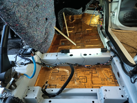

Попутно кинул дополнительную шумоизоляцию на моторный щит, задние арки и под заднюю панель.
Две недели потратил. Салон разбирался полностью два раза. Но это того стоило. Сейчас на машине ездить просто кайф.

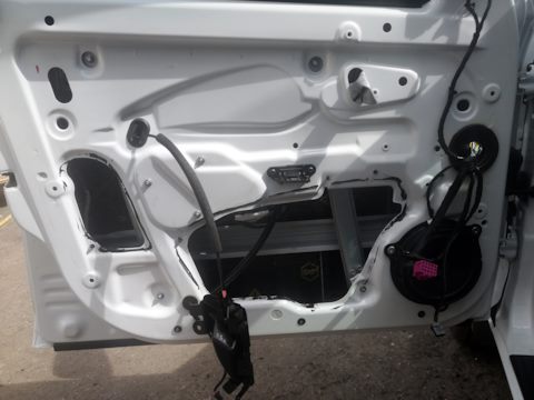

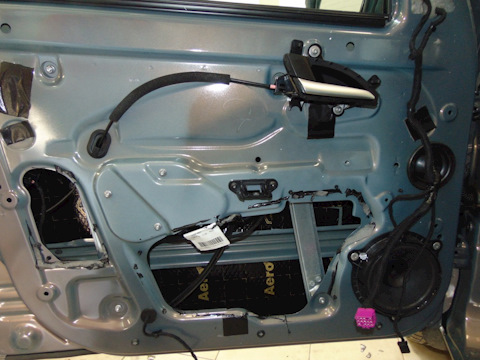

Кто знает что кряхтеть может в пассажирской двери? Начинает доставать уже.
