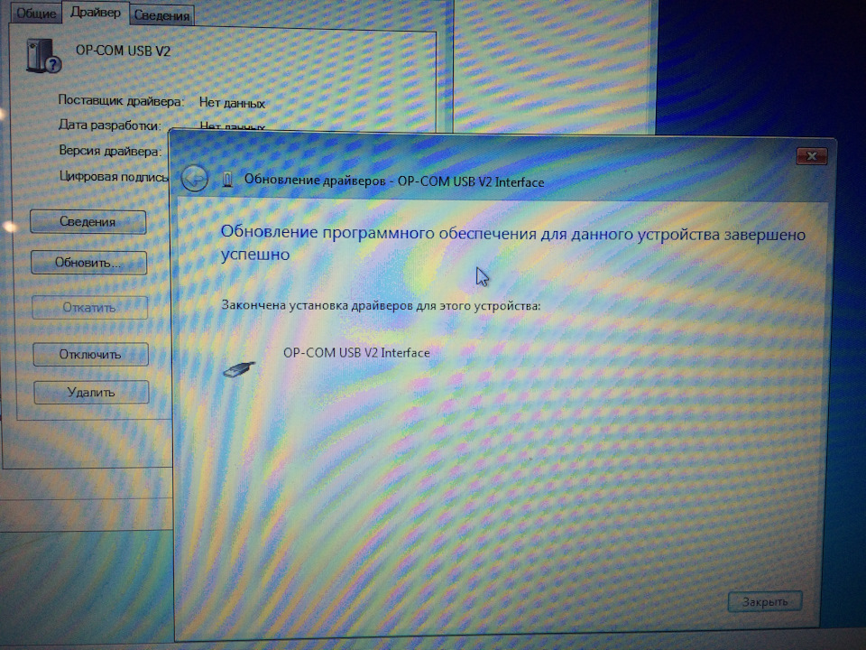

В общем купил я ОПКОМ. 1.65. Внутренности пока не вскрывал. ( не знаю какой чип). но на днях вскрою и сфоткаю.
Далее процесс установки.
ошибку с цифр. подписью обошел через F8- загрузка без цифр. подписей.
есть и другой вариант, но я обошелся этим ))

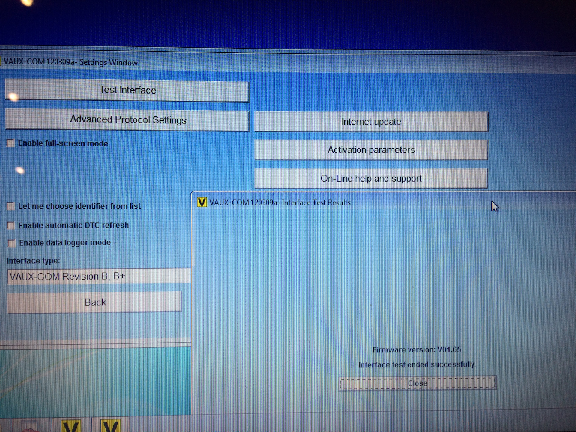

на паре последних фото, справа внизу виден сам опком. работает, щелкает там чо та )))

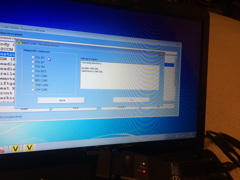

день следующий:
дошел до машины.
вставил опком. иииИИИИИ … ! хз ((( . ошибка. ( последняя фотка).
может я вставил плохо в разъем ?
в эту субботу проверю еще раз, без ноута. (сразу не догадался так сделать)
2017 новые прошивки V1.65 V1.70 стабильный PIC18F458 и FT232RL чип
на тот момент у него не было 1.70, поэтому купил 1.65.

Получилось что с оп комом?
Не особо.
Мож я чо не так делаю .
Старые проги работают, а новые не видят машину. С этими драйверами не понятки еще . То с одним не пашет то с дпугим.
Я пока забил на опком
Валяется в сумке с ноутом
Сначала запускаем прогу с диска в комплекте, потом ее закрываем и запускаем обновленную. Это баг такой, у меня точно также. Запускаю OPCOM 201008, потом закрываю и запускаю VAUX-COM 120309a.
Ок. Попробую. Спс
такая же хреньу меня.
Эта версия воукс-кома, вроде выше 1.45 не поддерживает.
