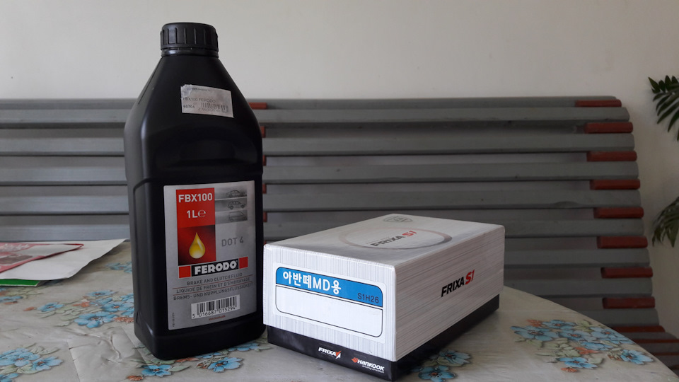

Залили обычную FERODO DOT 4 (FBX1000). Все норм.
Стоит в 2 раза дешевле.
