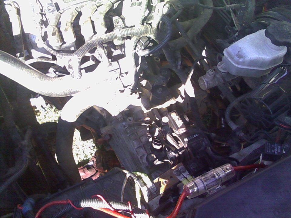

Меняем сальники, вилку со втулками и устанавливаем новый выжимной Устанавливаем корзину с диском, ставил без первичного вала(там все просто, я авто слесарь) Патом втыкаем коробку и собираем все что снималось и откручивалось…
Подскажи пожалуйста, на втором снимке тяга привода сцепления — я тут снимал клапан в цилиндре сцепления (судя по ощущениям ничего не поменялось), снял цилиндр и такое ощущение, что эта тяга люфтит. Что то с выжимным?
Нет это не выжимной люфтит(хотя моэет проста вилка с выжимным так ходит), люфтят втулки (верхняя и нижняя)на вилке выжимного подшипника. Когда убираешь клапан сцепления должно сцепление стать резким и машина будет быстрей с места трогаться

Тож на этих выходных менять её буду) ты подрамник снимал?
Откручивал с лева пооностью и с переди с права
Значит подошла сцепа, а ты сомневался
Аха) спасибо
как ощущения от новья?
Я будто на иномарку пересел)) кайфова)
