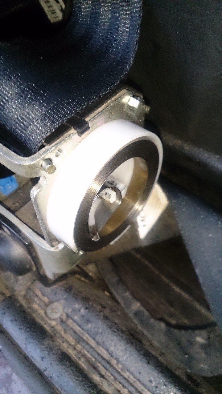

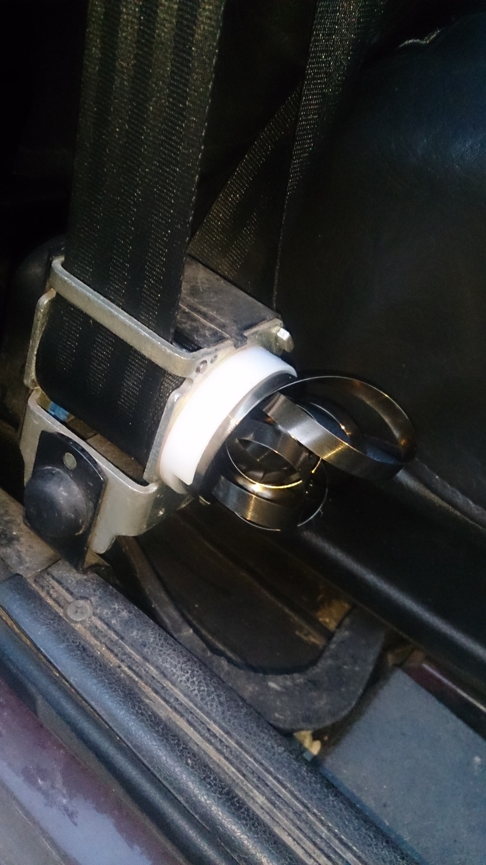

Пассажирский ремень очень плохо и долго вытягивался, решил посмотреть, что с ним да как, но открыл не с той стороны и вылетела лента натяжителя.
Попробовал её закрутить обратно, но теперь вообще не вытягивается ремень. Что-то я намудил и не знаю, как исправить. Люди, подскажите пожалуйста, как эту ленту поставить правильно)

бро, у меня тоже такая же хрень случалась. когда ремни переносил открыл не ту сторону.
крутил и так и сяк, все бестолку. потом понял. там прикол в том, что надо заворачивать в обратную сторону.
вот глянь i.piccy.info/i9/8f0964c64…325/28266/726868/1212.jpg
В общем, раздолбал я ещё один ремень и узнал как точно должно быть :D
Пружину надо закручивать по направлению движения ремня, но закручивать против сматывания пружины) Попозже схематичный рисунок кину в бж, в назидание потомкам)

ну хз. мне кажется я заворачивал так как на моей картинке
неееееет!ремень наматывать не надо, он должен быть полностью или частично распущен!удерживая пальцами внутренний конец пружинки, стягивал поплотнее витки!потом "бил в бубен"))используя все нехорошие слова и 10 пальцев на руках перехватывал и устанавливал!полюбому пружинка распустится немного, фокус в том чтобы создать максимальное сжатие пружины — натягивать будет ремень это усилие!
много раз занимался ремонтом этих ремней! и всегда снимал пружинку и ставил все на место — и всё ГУД)!заново сними поприкидывай по разному( в какую сторону должно тянуть и на место ставь)!
Василий, опиши плиз подробно, как ты ставил пружину. Ремень сворачивал в исходное положение? Сначала наматывал пружину на боковину или на сердечник?
