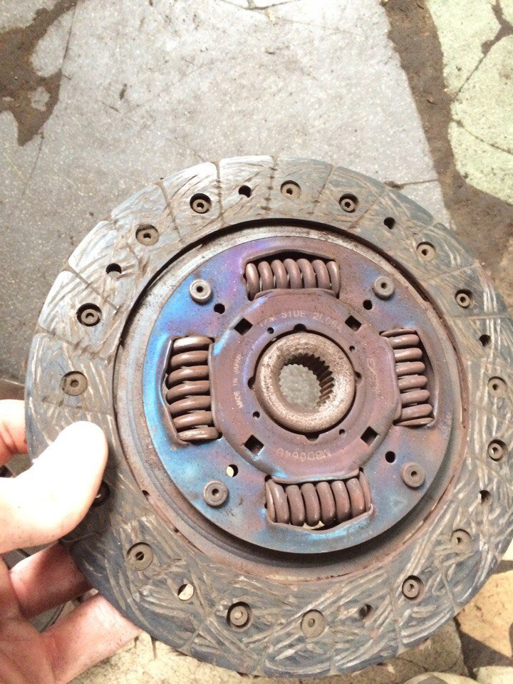

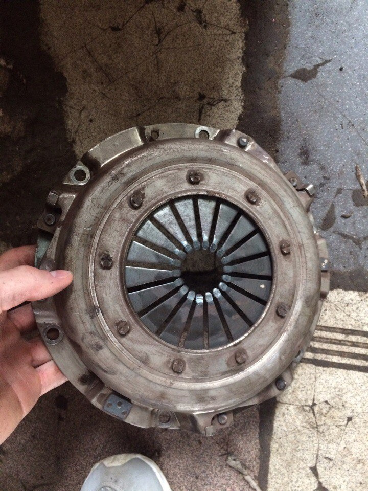

Таки поменяли сцепление. Хотел заменить сам, но в итоге перестраховался и подумал, что лучше такие эксперименты оставлю на потом. Отвез в сервис около 12 часов дня, в половину 6 вечера уже позвонили и сказали, чтобы машину забирал. Старое сцепление оказалось фирмы Exedy. Не то, чтобы сцепа не очень, но от выжимного ничего не осталось. Итого оно проехало 48тысяч. км с момента ее установки.
Ощущения от новый сцепы пока не могу расчувствовать, так как рабочий ход педали очень короткий и машина едет даже на полностью выжатом сцеплении. Так же кулиса пока трудновато ходит и задняя передача включается с хрустом, но я надеюсь, что это все пройдет в скором времени.

Комплект сцепление 3000842501 SACHS — 4281р. ( можно было и дешевле на 106 рублей, но ждать лишний день не очень хотелось)

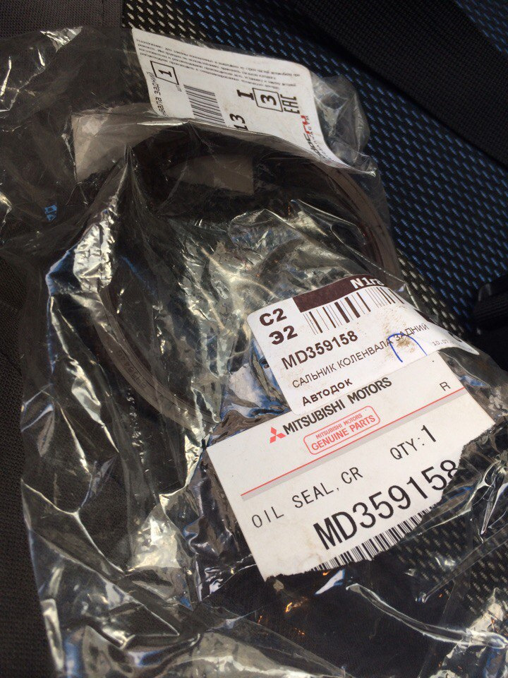

НЕ ПРИГОДИЛОСЬ
1)Сальник коленвала задний MD359158 MITSUBISHI — 974р.
Если кому нужен сальник MD359158, то могу отправить по предоплате.

Задняя не имеет синхронизатора, потому с трудом включается и едет и вообще в сервисе должны были отрегулировать нормально, при износе маховика сообщить данную информацию и предупредить о повторной регулировке (пусть и платно).
Я на своей тоже менял сцену, было также на выжатом ехала именно назад, вперёд стояла! Отрегулировал педаль, там все просто штуцер снимаешь с самой педали, дальше шток с резьбой на нем ушко которое крепится к педали, сзади него гайку откручиваешь и крутить само ушко к себе( откручивая его) после собираешь все в обратном порядке и педаль идеально работает! Ну и я заново прокачал ещё сцепу, так как снимали рабочий с него вытекло немного мог хапнуть воздуха! После прокачки сцепа стала как новая))
Педаль отрегулируй, не должна на выжатом сцеплении ехать
я это почувствовал на задней скорости, а на остальных, вроде, такого нет. Проехался только от сервиса до дома.

Все верно.только не инжектора, а обучение дроссельной заслонки.насчёт передач, у тебя стоит Рено коробка.надо отрегулировать кулису на коробке.будет норм включаться.по поводу что катится, не должно ни на какой передаче.просто ведёт сцепление.я не помню там тросик или гидравлика.тросик регулируется, если гидравлика, просачивается и регулируется педаль сцепления.
на сервисе регулировали кулису и сказали, что нужно прикатать.

Либо они так регулировали.я когда Корелу менял сцепу.тоже такая фигня была.так раз 10 регулировали.и все губ пошло.миллиметр в сторону и все.
