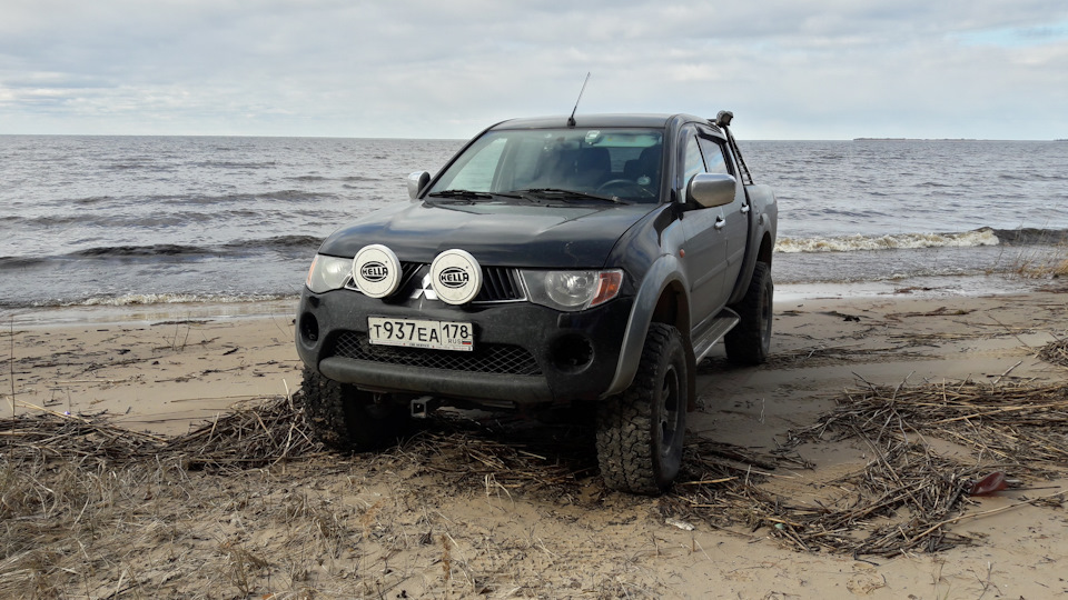

В чем различия L200 2008г и рестайлинг 2014г кроме видимых
Думаю пока есть немного наличных купить по новее б/у 2014года, на новую денег нет все уходит в постройку дома.
Интересуют отличия в подвеске, смогу ли я переставить лифт проставки в подвеске?
Подойдет ли фаркоп с 8г на рестайлинг 14?
33е колеса встают также хорошо или нет?
И вообще вот езжу я на своей пробег 250т.км 08год и пока тьфу тьфу, все устраивает а стоит ли менять

Привет! А передняя часть рамы одинакова? Кронштейны защиты бампера встает одинаково на рестайл/дорестайл?
Все одинаковое. Со старой снял защиту (лыжа от морды до заднего моста) и балка с передним фаркопом. Все встало без переделок.

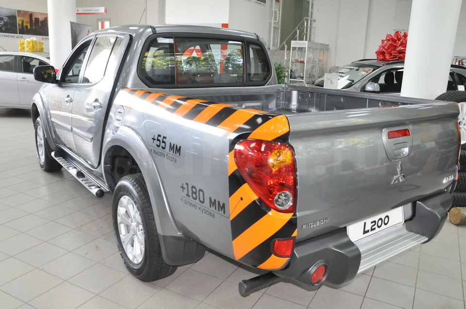

Переходить на рестайл есть смысл только изза:
1. Мотор 178лс
2.5акпп
3. Длиньше кузов и выше
4. Есп к этому всему добавить
Небольшие доработки и изминения саллона и включения 4х4 тоже есть! Оптика лучше! Прошивки ЭБУ умнее, с перегревом боролись с 2014г на заводе
Подвеска одинаковая 1в1
Может тока стремянки рессор толщины разной и дырки в кронштейне соответственно
Отличия по мотору. Турбина с изменяемой геометрией, с 10 года другие передние ступицы ( с улучшеными уплотнениями подшипников)
2014 год есть и с иаким мотором как у 2008

Различие, только внешние.Кузов длинше и выше, морда от МПС.
Лифт переставить можно, фаркоп нет, 33 е только слифтом. Морда МПС
Есть модели с двигателем 178 л/с, и пятиступенчатый автоматом.
Для установки фаркопа нужны удлинители на раму. Все остальное аналогично.

Так основное отличие это удлиненный кузов, ну и по выше не много! А остальное все также!
Ну а уж хорошее на новое можно каждый день менять)
Не выше, точно. Разница только в длине.
