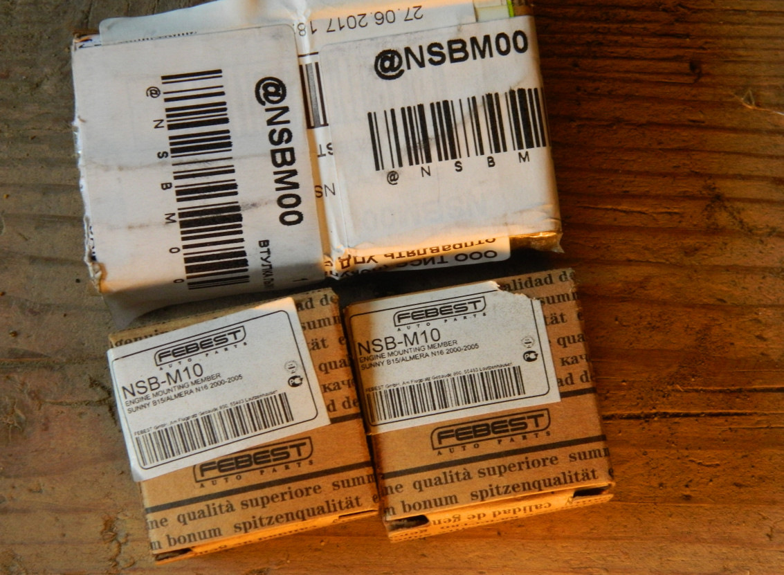

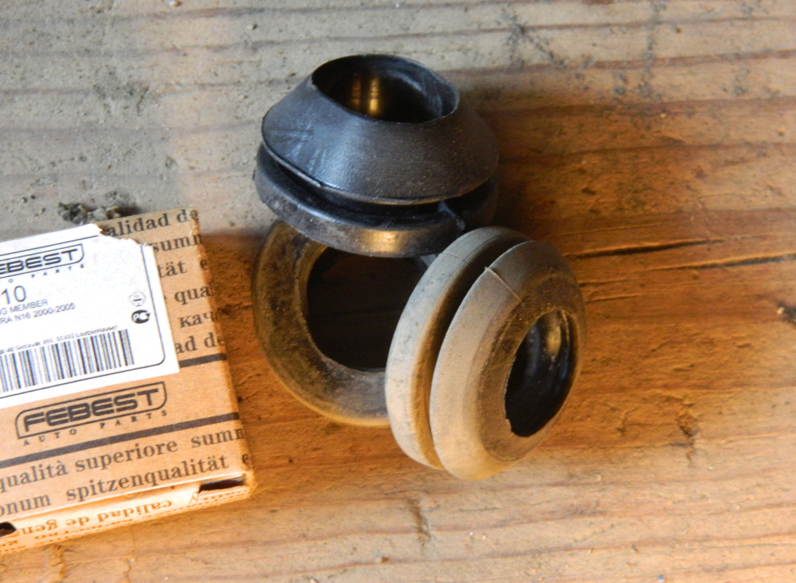

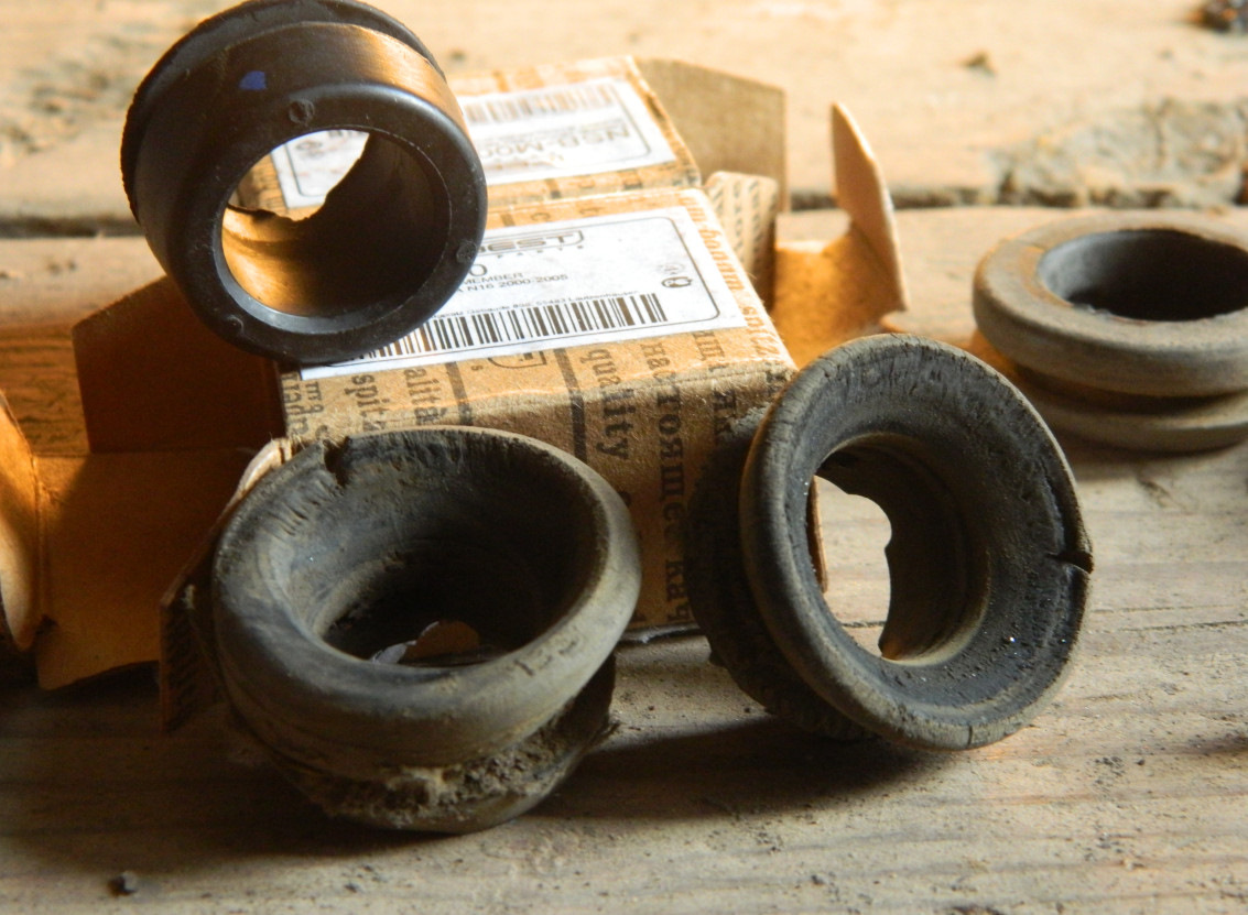

Как раньше писал, что нужна замена втулок крепления лыжи. Старые раздавлены жизнью на российских дорогах. Втулки пришли и замена прошла штатно. Откручиваем левые болты, вынимаем старые втулки, ставим новые и закручиваем болты не основательно, чтобы легче ставить болты в правой стороне лыжи. Делаем тоже самое и на второй стороне. На первом фото левые и на правом правые. Левые убитые. На третьем фото номера фебест. Верхние правые, а нижние левые.
Запчасти на фото: NSBM10

Привет. На днях тоже менял эти втулки, поставил конусом к двигателю то есть вверх. Незнаю правильно или нет.
Честно сказать, не помню, но по логике конусом вверх.
