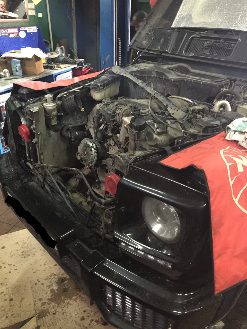

Это были выходные и механики все отдыхали, дождавшись понедельника приехал к своим спецам-послушали/посмотрели и сказали, НЕТ закричали- ГЛУШИ ЕГО СРОЧНО!

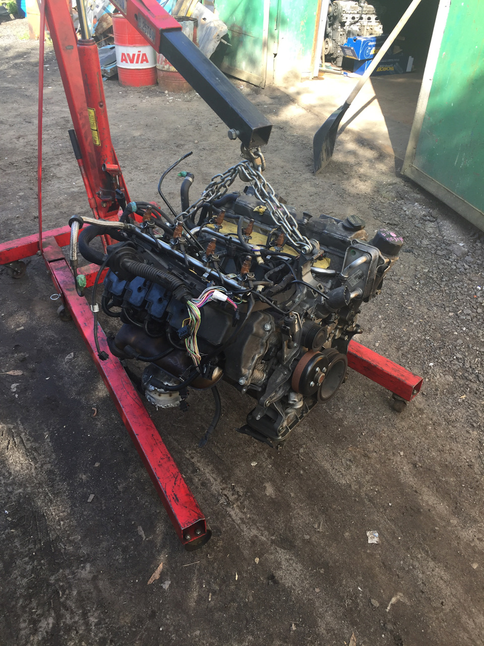

На следующий день сняли мотор, вскрыли клапанные крышки и поддон и всё стало понятно:
Звук этот был из за масляного голодания, стёрся натяжитель цепи, осыпался в поддон и осколки забили маслоприёмник…
Печаль.
Так же разобрав мотор мы поняли что коленвал и вкладыши не пострадали а вот головам и цепному приводу досталось не по детски .

Посчитав экономику-заказал б/у мотор от S класса у парней из Казани, доставка за один день-очень порадовала.
В общем и целом-сегодня мы снова в строю !

Двигатель встал, как родной?
Встал как родной, он и есть родной.
Единственное что нужно перекинуть поддон и маслянный насос (я купил новый).
